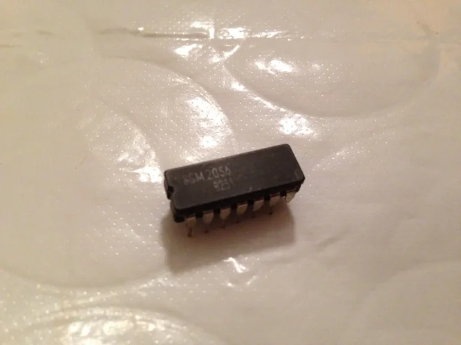

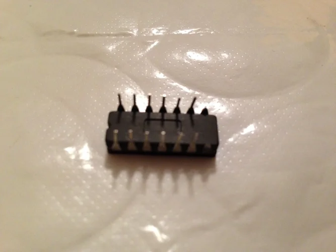

Habe den Chip rausgezogen, aber der Ton bleibt immer noch hängen...Von Anfang an wenn ich den Korg einschalte, dann ertönt direkt der Ton und klingt nicht ab.
Das mit dem Chip ist kacke gelaufen. Schade. Ist es eigentlich immer derselbe Ton in der identischen Tonhöhe, der permanent schwingt? Läuft bei diesem Dauerton die Hüllkurve korrekt, so dass er mit dem exakten Sustain wie die anderen Töne ausklingt, wenn die Hüllkurve auf die Lautstärke wirkt? Kann man jeden einzelnen Ton problemlos auf der Tastatur spielen, oder gibt es da Aussetzer? Den Poly-61 gab es in verschiedenen Ausführungen mit unterschiedlicher Platinenbestückung. Kann man bei deinem Modell die Verbindung zur Tastatur abziehen? Bei dem erwähnten Polysix des Bekannten gab es auch Dauertöne, weil die Kabel von der Tastaturplatine im Eimer waren.

Muss du entscheiden, entweder du kaufst einen Chip oder du gibst auf?
Goggle > SSM2056
Hast du, den ruiniert oder war dies schon so.
Denke wenn man etwas gebraucht kauft, muß man in der Regel nicht damit rechnen,
dass es vertusche Fehler gibt. Alles andere nennt man Betrug.

1. meinem Chip SSM 2056 wurde versucht 2 Füsse anzulöten, dann in Fassung reingesteckt. Kein Erfolg
2. Alle Chip SSM raus gezogen, alles verschwindet. Hört man nichts mehr.
3. Wenn man ein Chip rein steckt, fängt wieder dünn an zu spielen, wenn man alle 6 Chip SSM wieder reinsteckt wird richtig Fett aber immer noch mit dem gleichen Fehler wie vorher.

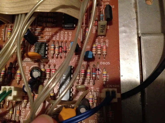

D605
So, dann hab ich ein experiment gemacht, licht ausgeschaltet und festgestellt, die letzte Diode leuchtet nicht wenn man an Klaviatur was spielt.
Kleine Erläuterung dazu: Wenn ich gleiche Note spiele schalten in eine Reihenfolge Dioden vom jeden SSM Chip in eine Richtung an und am 6 Chip leuchtet die Diode nicht auf. Siehe Bild
Spielen kann man jede Note an der Klaviatur, Joystick läuft in alle Richtungen mit Effekt, Potts laufen alle sehr gut. Außer das jeder gespielte Ton einfach nicht mehr abklingt.

Den Chip könntest du folgendermassen gängig machen (nur Provisorisch) erst zwei steife Drähte z. b. von einem Widerstand in die Fassung reinstecken, dann beim Chip die Pins verzinnen, den Chip reinstecken, die Drähte dranhalten und anlöten. Wenn du einen Ersatzchip hast kannst du das wieder rückgängig machen. So wie die Pins abgebrochen sind fehlt bei dem Chip die Gesamte Masse. Außerdem ist Pin 8 Release. Denke wenn von da nichts kommt, wird die Hüllkurve ewig laufen.

Beim Chip 6 (wo nichts geleuchtet) hat, war ein intakter SSM2056 drin oder der defekte?
Wenn ein intakter drinnen war, messe und verleiche mit eine intakten Stimme, von der Diode weg wo keine Spannung mehr zur Diode kommt. Bei dem Bauteil muss es dann ein Problem geben.

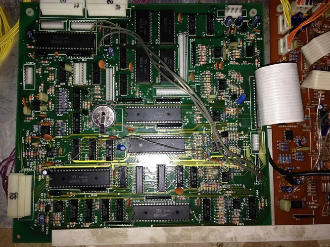

Hallo,
auf dem CPU Board sind auf der rechten Seite 3 Opamps, jeweils 8 Pins.
Einer davon ist gerne fuer die Dauerton/Hüllkurfenproblematik verantwortlich.
Ich habe leider keinen Schaltplan vorliegen, laesst sich aber via Service Manual
Recht leicht finden ( tracen ;-) ) .

Und schon wieder ein Blindflug analyse. :roll: Die Opamps sind die Buffer für die Steuerspannugen und wenn die kaputt wären, dann dürfte nihct nur eine einzige Stimme betroffen sein....

Hallo Florian,
das sollte keine Analyse sondern nur ein Tip/Gedankenanstoss sein.
Wir haben früher viele Poly61 repariert, der Fehler mit den OpAmps
ist noch im Hinterkopf geblieben. Wenn da einer defekt ist,
kommt es zu den tollsten Fehlern im Bereich der Hüllkurven ;-)

Als Tüftler würde ich den Chip in eine Fassung mit dünnen Beinchen stecken und die abgebrochenen Beinchen des Chips an der Fassung verlöten (Blankdraht)
Dann kannst Du dieses "Huckepack" Dingens benutzen wie einen normalen Chip. Einzig die Bauhöhe wird größer

Ich habe Komplete ADSR genullt alles verschwunden. Aber nach Anschlag auf Klaviatur war kein Ton mehr zuhören. Wenn man Sustain wieder auf Skala 1 oder 2 hoch drehet, fängt´s wieder von vorne an. Hmmm???
Werden die Operationsverstärker 4558 einfach ausgetauscht oder muss man die Programmieren? Ich habe das bei Reichelt gefunden.
