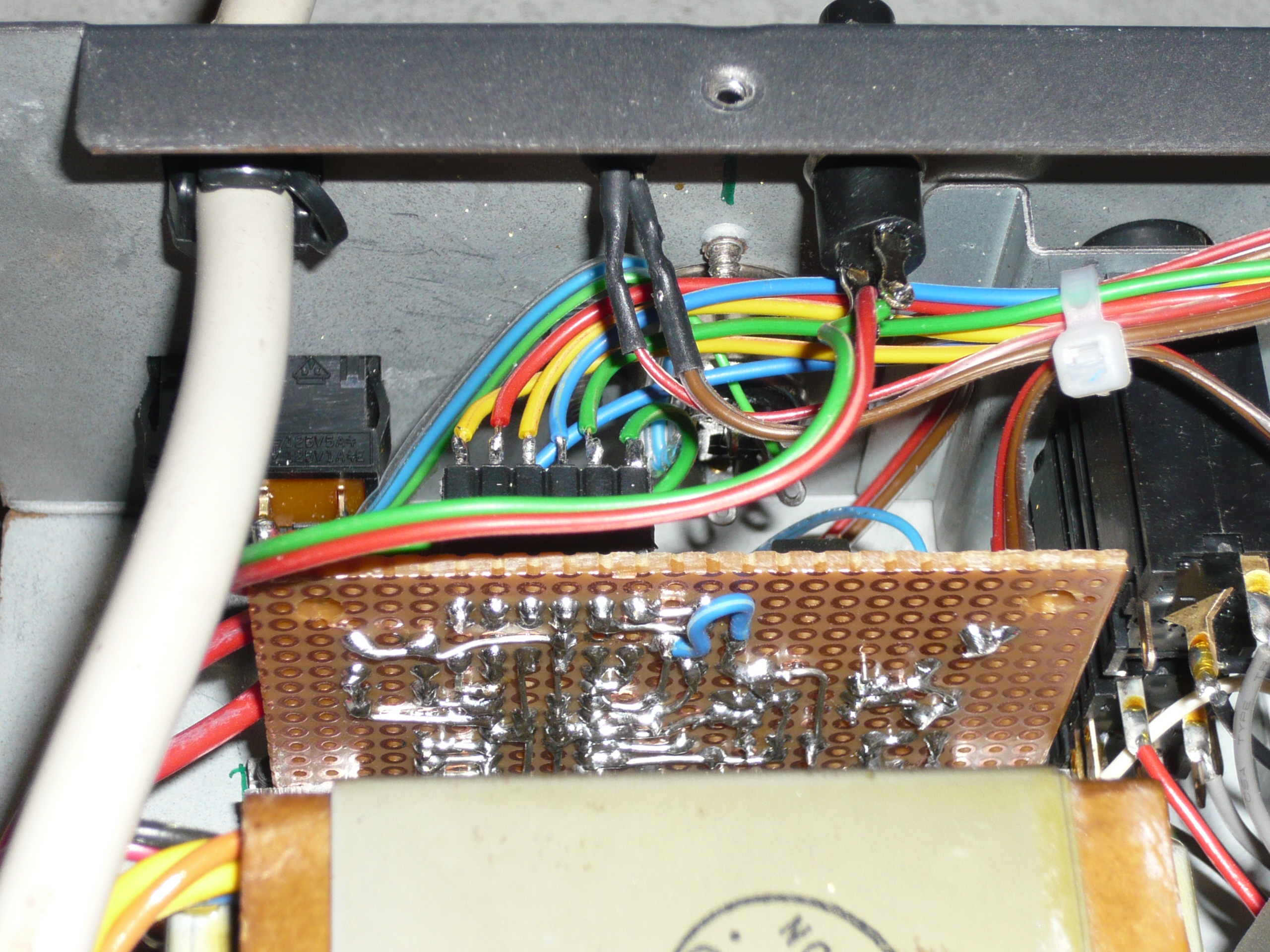

Ich hab mir jetzt ne recht günstige Boss DR-110 geschossen, die ist aber noch nicht da. Die hat einen (vermutlich) V-Trigger-Ausgang.
Gerade hab ich mir gedacht... Steckst du halt mal zum probieren ein Kabel in den Triggereingang vom Poly und versuchst, da irgendwie ne Batterie anzuschließen. Ich hab das dann hinbekommen, und als ich den Kontakt (kurz) geschlossen habe, hat der Arpeggiator einen Schritt weitergeschaltet. Ging sowohl mit einer 1,5V-, als auch mit einer 9V-Batterie. Die beiden Kontakte des Steckers kurzzuschließen, geht im übrigen (wie erwartet) auch.
Aber wie kann das sein, wo der doch einen S-Trig-Eingang hat? Nimmt der beides? Das ist ja der Hammer, dann könnte ich mir die Adapterei sparen und einfach die Clock von der DR-110 in den Poly-61 geben...
Bevor mich jemand schimpft: Ja, es ist riskant, aber wie man sieht hat er das überlebt. ;-) Allerdings bin ich mir da für den häufigeren Betrieb nicht so sicher...
S-Trigger-Eingang reagiert auf die negative-Flanke (also das abfallende Ende des Steuersignals). Das funktioniert also technisch. Aber musikalisch kommt der Schritt zu spät. Du willst den Schritt auf die positive/ansteigende Flanke.
Okay, vielen Dank für die Info! Mal schauen ob mich das stört, 10ms (die DR-110 liefert 10ms lang 6V Trigger) sind ja nicht wirklich lange. Zum rumspielen wirds in Ordnung sein, wenn nicht bau ich mir halt nen vernünftigen Konverter :)

Da ich jetzt ja die DR-220A habe, habe ich mal den Poly-61 Trigger-Input direkt mit den Triggerausgang der Drum-Machine verbunden. Es funktioniert, aber wie @fanwander und @verstaerker schrieben, ist das Timing nicht so geil. Einen Konverter hab ich schon gebastelt, aber wie erwartet tut sich mit dem gar nix. Ich hab ehrlich gesagt auch keine Lust das nochmal aufzumachen und zu überprüfen, kann mir evlt. jemand ein kaufbares Adapterkabel empfehlen oder (per PN) eins anbieten?
