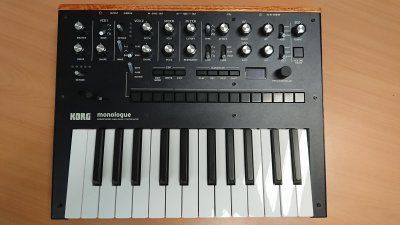

Weiß jemand ob und wo es Potikappen für den Monologue im Moogstil gibt? Die vom Monologue sind 13mm im Druchmesser.
Finde irgendwie nichts passendes und die Standarddinger sind kaum ablesbar. Die Chromacaps sind mir zu farbenfroh..

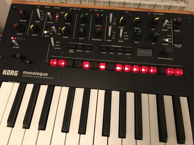

habe ich gleich nach Erhalt gemacht, die Knöpfe bemalt. Habe mehrmals herumstudiert warum Korg die Knöpfe einfach schwarz ohne Kennzeichnung designte. Ich bin zum Schluss gekommen, dass sie damit einen Mangel kaschieren wollen, nämlich dass es sich um Potentiometer und nicht um Encoder mit LED-Kranz handelt. Was ja bei einem Presetwechsel ein grosser Nachteil ist.

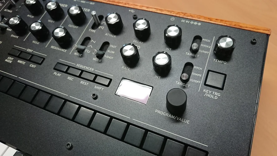

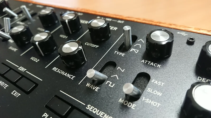

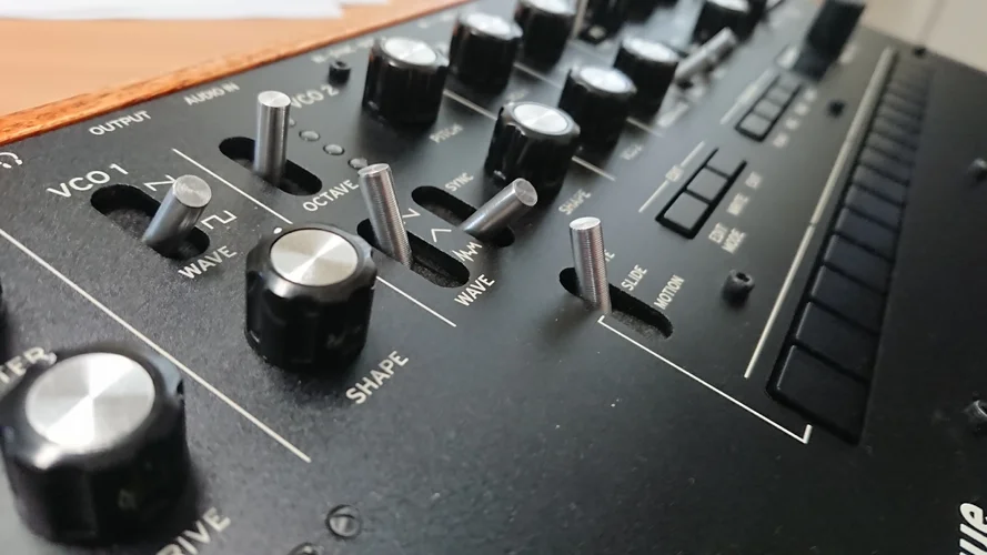

hab die hier in verschiedenen Farben,alles ok damit. https://www.musikding.de/Rippenknopf-16mm-sw-ge
edit:jetzt mit Bildchen
Auf jeden Fall gut ablesbar.
Ich hatte die Befürchtung, dass die 16er zu breit wären, aber deinem Bild nach, scheinen sie gut zu passen. Beim Tempo ist es etwas eng, aber ansonsten sieht's gut aus. Ich werde wahrscheinlich die, von der Seite 11 bestellen. Sind auch 16er und nicht so farbenfroh. Habe beim Monologue keine Probleme mit der Koordination, daher reichen mir einfarbige bzw. einheitliche. Die Gleichen oder Ähnlichen gibt es auch bei Musikding.de (auch als 15er oder größer), aber leider derzeit nicht verfügbar.
Bemalen möchte ich sie nicht.
P.S. Der Wasserhahn sieht auch lustig aus, ist aber zu breit.

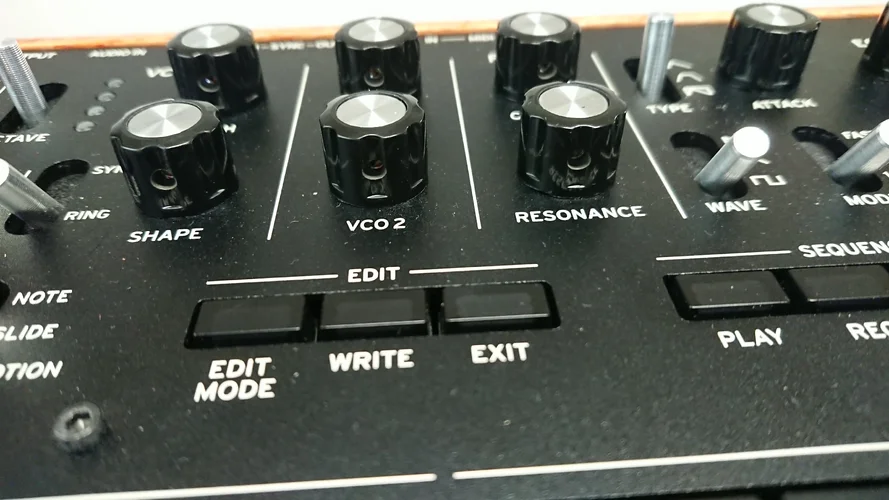

Und? Wie fühlen sich die Knöppe an im Vergleich zu den originalen?
Ich fand die Gummikappen eigentlich gut. Sieht aber schon schick aus^^
Bislang nicht so gut, weil ich sie etwas anheben muss.. Die schleifen auf der Oberfläche :roll:
Aber vom Tastgefühl sind sie nicht schlecht. Machen keinen billigen Eindruck.
Nachtrag:
Nachdem ich sie angehoben habe, ist es angenehmer. Die sind etwas breiter und flacher als die Originalen, daher bisschen fummeliger in der Bedienung, aber man gewöhnt sich sicherlich dran. Ideal wären die vom Behringer Model D, da sie etwas höher sind.
Ich lasse sie dran. Das Auge isst ja bekanntlich mit und etwas frischer sieht er ja dadurch aus =)

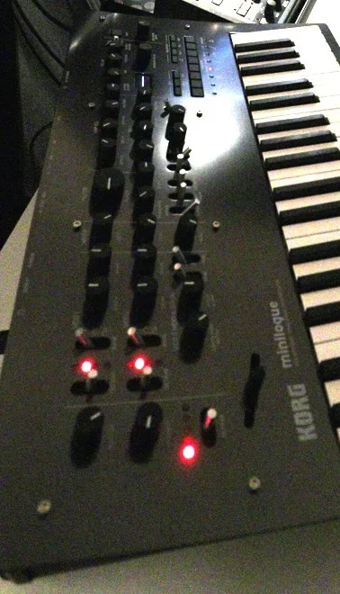

Bin mal gespannt, mein Bub hat sich den Minilouge ausgesucht.
Demnaechst darf Vati evtl mal daran rumfummeln und mit ner amtlichen Bassline angeben.
(Schau lieber Stinker, so geht das mit dem Technobass)

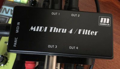

Ich hatte ja vor 1-2 Seiten das Phänomen mit Velocity nur über internes Keyboard oder USB:
Naja, ich werde erst mal über USB weitermachen, aber das Verhalten weiter beobachten - vielleicht bekomme ich mal einen zweiten Monologue in die Hände zum Direktvergleich ...
Wollte nur noch mal kurz melden, dass sich das Rätsel gelöst hat. Ich bin hier tatsächlich "Opfer" der MIDI-Hall-Of-Shame geworden. Der Monologue hing nämlich (zusammen mit anderen Synths) hinter diesem netten Teil:
Die Grandmother und der NYX v2, die auch an dem Miditech hängen, haben keine Probleme mit dem Empfang, aber der Korg ist da wolh etwas pingeliger. ;-) (die auf der Unterseite per DIP-Schalter zuschalfbaren Filter sind übrigens alle deaktiviert)
Interessant finde ich, dass gerade die Velocity dran glauben muss; die ist ja eigentlich Teil der Note-On-Nachricht - Probleme hätte ich da aher bei Controller- oder SysEx-Daten erwartet.

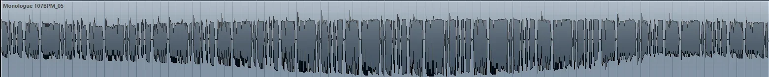

Mal ne Frage.. Ist das normal, dass wenn man die Sequenz laufen lässt, sie sich von alleine ändert, als würde man am Cutoff drehen?
Der LFO ist aus..
Ich habe keine Ahnung wie sowas zustande kommt.. Was habe ich falsch, bzw. richtig gemacht? Denn eigentlich gefällt es mir, wenn nicht ständig das Gleiche kommt, aber ist halt blöd, wenn man die Ursache nicht kennt.
So sieht es grafisch dargestellt aus:
Und so hört sich's an:
  • Monologue Verhalten.wav
Motion Sequenz an? Unterschiedliche Velocity? Wird Midi CC an den Monologue gesendet?
Ansonsten noch mal checken ob der LFO wirklich auf null ist (Der Monologue hat ja n Abhol-Modus für die Regler)...
Motion aus.
Kein MIDI angeschlossen.
LFO auf null.

Also man sieht es auf der Wellenform ja schon deutlich.
Dafür, dass keine Modulation drauf sein soll und du keinen Regler berührst sieht die Veränderung zu stark aus.
Aber wie gesagt, über Kopfhörer kann ich gar nicht ausmachen was da passiert, der Effekt ist sehr subtil. Ich schalte aber sowieso gleich meine Gerätchen an, dann werd ich über Monitore noch mal hören.

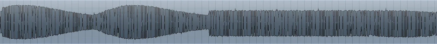

So bin mal wieder am Monologue..
An Shape lag es doch nicht. Sind auch beide auf null..
Im Kaltzustand kam es mir vor, als wäre diese Anomalie nicht da gewesen.. Kann aber auch Einbildung gewesen sein.
Mal mit einem OSC, mal mit zwei.
Es liegt am VCO2. Er wandert vor sich hin. VCO1 ist stabil.
Im Ringmodus verschwindet der Sound fast vollständig und ertönt wieder. Wenn ich die VCOs synchronisiere, sind beide stabil.
Schau dir mal das Spektakel mal an, erst Ring und dann Sync:
Hier sind beide an, aber ähnlich sieht es aus, wenn der VCO1 auf null ist.
(Und die Unregelmäßigkeiten am Ende sind wieder wenn der Schalter in Mittelstellung ist.. Habe das Bild nicht gut ausgeschnitten..)
