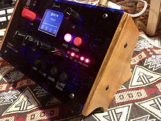

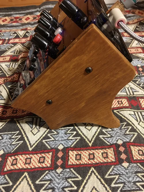

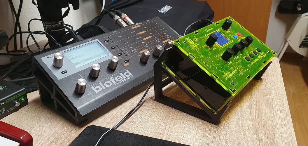

Wow SuperOsziSaw
- zu Gehäuse und Ständer anbei meine Sperrholz Seitenteile - = besserer Stand Winkel zum Display
- zu v 1.99 update und midi ? Welches sind die aktuellen CC‘s ? - Lfo‘s und Fx … sind oder werden die auch Midifiziert

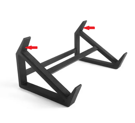

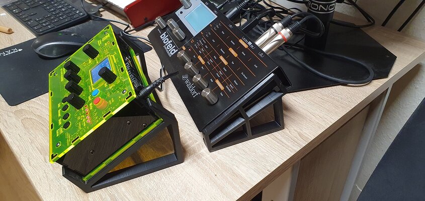

Welcher Ständer ist das jetzt genau auf dem die Jeannie steht?
  • #1.027
Das ist dieser Geräteständer
Du musst aber seitlich unten oder oben an dem Ständer noch etwa 1mm abfeilen, weil die Jeannie etwas zu groß ist.
