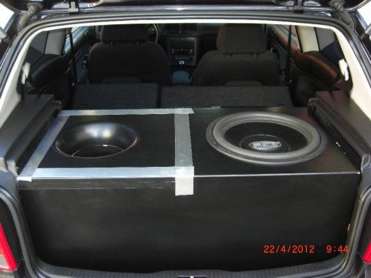

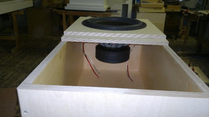

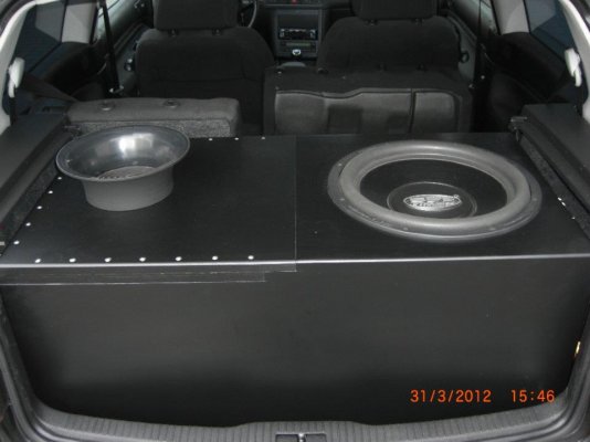

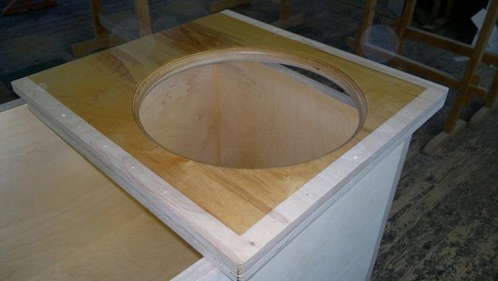

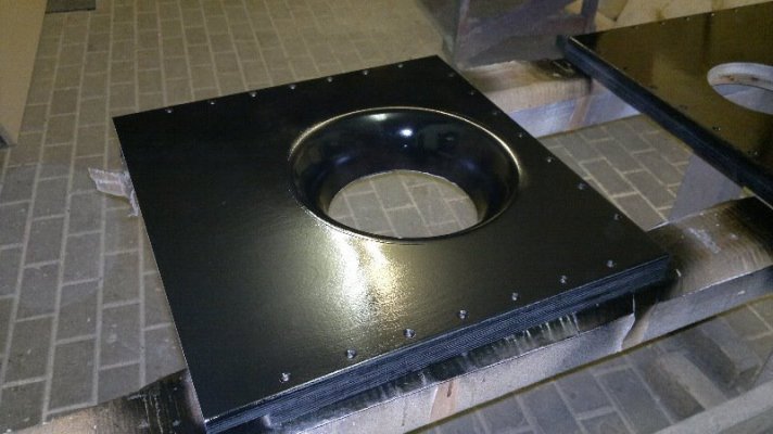

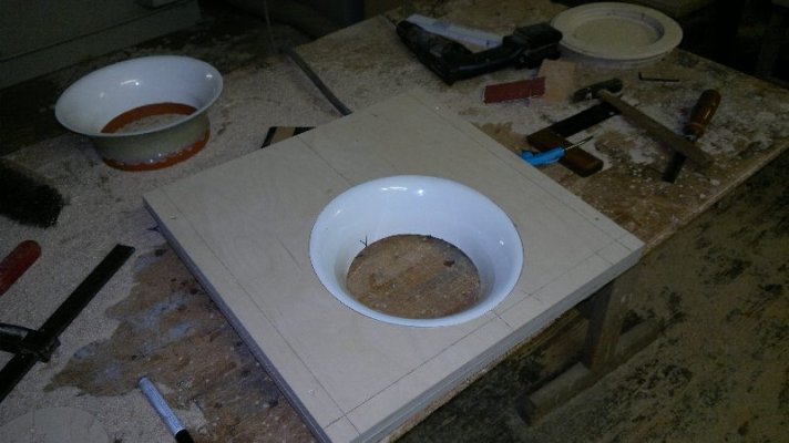

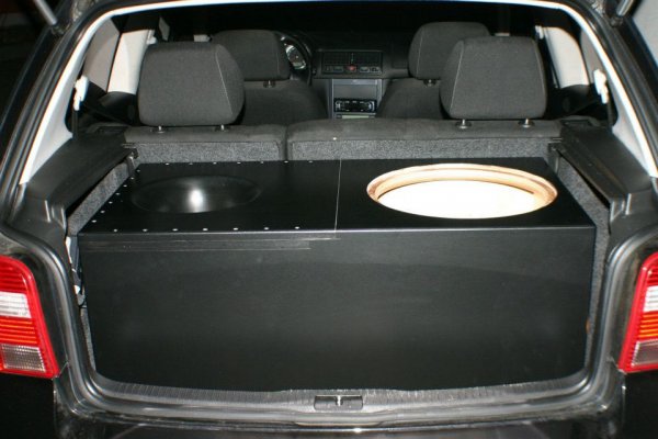

Hier mal ein älteres Projekt von mir aus dem Thema Lautsprecherbau. Habe heute noch meine gute alte 70€ Einhell Oberfräse, die nach 15 Jahren immer noch ihren Dienst verrichtet. Nur 2 Fräser sind zwischendurch im Müll gelandet. Für meine Tätigkeiten (2 oder 3 mal im Jahr) ist das Teil völlig ausreichend gewesen. Hatte mir noch einen Fräszirkel aus Plexiglas gebaut. Hier der Ausschnitt war ca. 38 cm im Durchmesser durch 21mm Multiplex.
Sauber umgesetzt, gefällt mir! Hätte ich als jüngerer Spund auch immer gerne in meinem Auto gehabt, bin aber nie dazu gekommen. Als Ausgleich hab' ich meiner Tochter zu ihrem 18. dann eine 2.1 Anlage mit aktivem Subwoofer in Kühlschrankgröße gebaut. Ist immer wieder erstaunlich, welche Reichweite Subbässe im Freien haben ;-)
Sachma: Hast Du die BR-Öffnung und die Tunnellänge (kam da noch ein Rohr hinter die "Trompete"?) anhand irgendwelcher Thiele- & Small-Parameter berechnet? Hab' ich nämlich bei BR-Projekten noch nie gemacht und alles Pi-mal-Daumen umgesetzt (nachdem ich mal ein diesbezügliches Telefonat mit einem Fachmann von VISATON geführt hatte...).
Noch 'ne Frage: Lebt der Woofer noch? Ich habe nämlich bzgl. Schaumstoffsicken schlechteste Erfahrungen gemacht und befürchte dass die Sicke unter Licht- und Wärmeeinwirkung (Hutablage!) schon depolymerisiert und zerbröselt ist. Butylgummi- oder harte Leinensicken sind ja fast unkaputtbar (bewirken aber wieder 'ne andere Membrannachgiebigkeit und somit andere TS-Parameter...)
Ja genau, habe selber immer mit der Bassbox Pro 6 Software gerechnet. Im Gehäuse war der Port auch immer abgerundet. Der kleine Port der aus dem Gehäuse schaut war der Musikport, der auf 27Hz abgestimmt war. Der größere war ausschließlich für Wettbewerbe und war auf die Fahrzeugresonanz von 50 Hz abgestimmt.
Die Sicken bei solchen Woofern sind meist aus sehr dicken und lange haltbaren Schaumstoffen. Denen macht Sonne usw. wenig aus. Beim obigen Woofer war die Sicke zwischen 6 und 8 mm dick. Im Wettbewerbsbereich waren die auch selbst bei den teuersten Woofern noch verbaut. Wobei natürlich Gummi auch sehr verbreitet war. Ich selbst hatte keine Probleme. Bei Mitteltönern oder kleiner können die nach vielen Jahren tatsächlich schonmal zerbröseln. Habe ich schon oft in Autos gesehen.

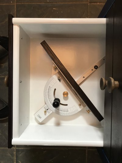

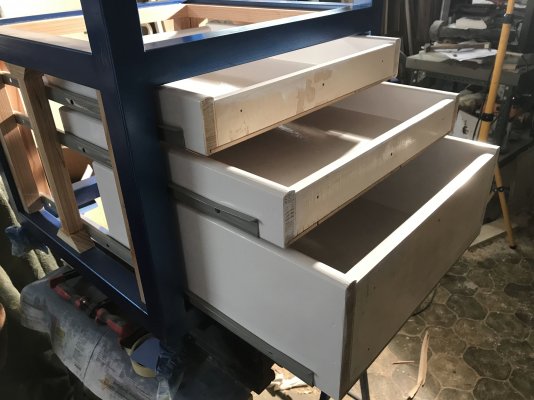

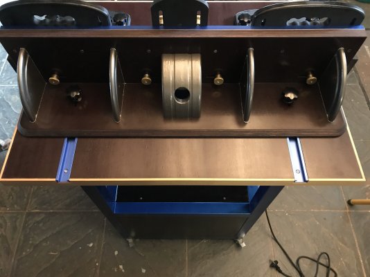

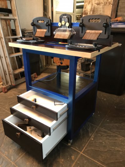

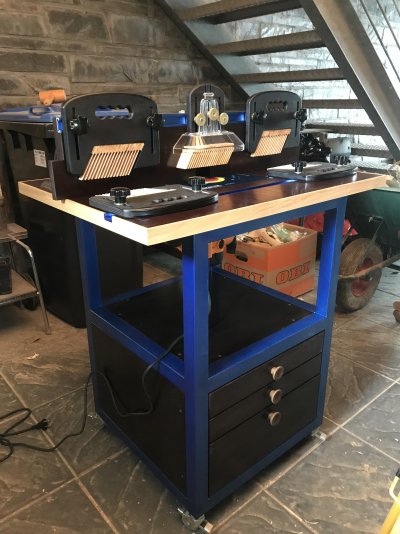

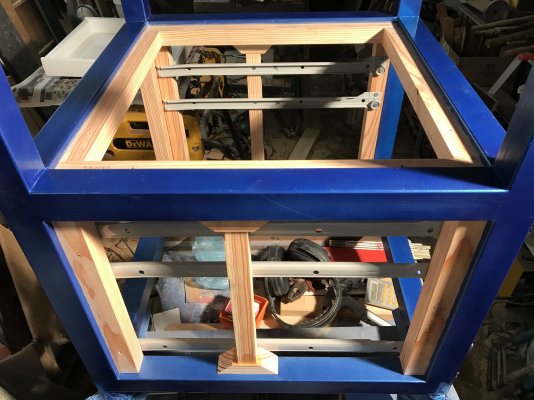

Ich könnte ohne Oberfräse(n) und Frästisch gar nicht leben,
Genau. Und deswegen hab' ich mir in den Wintermonaten letzteren größtenteils aus Altmaterial selbst gebaut.
Tischgestell: ausrangierter Labortisch aus meiner Apotheke
Fräsanschlag: geviertelte MPX-Kreisausschnitte vom Boxenbau als Winkelstabilisatoren; Siebdruckplatte 15mm aus der Restekiste des örtlichen Baumarkts für die Führungsschiene; geviertelte MDF-Kreisausschnitte für den Staubabsaugstutzen (wieder vom Lautsprecherbau)
Featherboards: MPX-Birke aus der Abfallkiste plus 1mm-Sperrholz für die "Federn"; das Sperrholz stammt aus Schubladenteilern...
Winkelanschlag: MPX-Birke, Siebdruckplatte, ein Stück Besenstiel
Schubladen: Douglasieleisten aus Pferdeboxenbau-Resten; alte Ikea-Schubkastenführungen; alte Labor-Regalbretter; Sperrholzrückwand aus Kleiderschrank, Einlegeboden aus einem Stück "Eisenbahnplatte" meines Vaters; 3 Eichenknöpfe aus Mutters Küche
Hier ein paar Bilder:

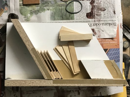

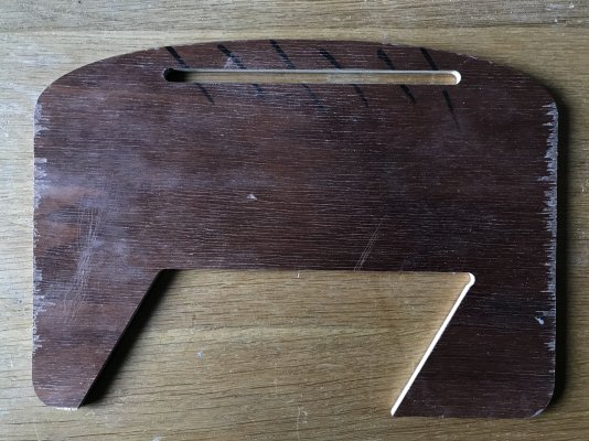

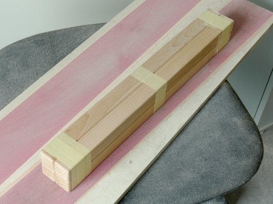

Letzteres zeigt eine Lehre, mit deren Hilfe ich die "Fingerkämme" für die Featherboards vorgefertigt habe. Diese wurden dann einfach mit D3-Leim in die Trägerplatten eingeleimt.

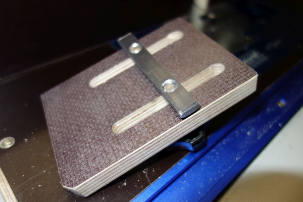

Endgeil! Ist wirklich gut geworden. Wenn ich das richtig sehe, hängt da die Trition TRA 001 unten dran, die mit der komfortablen Spindel-Arregierung von oben.
Meinen Fräsanschlag habe ich ja ebenfalls aus MPX, oder besser gesagt Siebdruckplatte gemacht. Konnte ich dann auch gleich ein zweites Mal bauen, da ich beim ersten mal nicht bedacht hatte, dass auch Siebdruckplatte eine Kurve haben kann und ich beim Zusammenleimen nicht darauf geachtet hatte. Am Ende war mein Anschlag außen ein mm weiter innen als in der Mitte, das ergibt dann natürlich alle möglichen Glücksfräsungen, je nachdem wie lang ein Werkstück gerade ist.
Federkämme hatte ich mal eine kurze Zeit im Einsatz, jedoch nur gekaufte, und dann gemerkt, dass ich die eigentlich nicht brauche, ich arbeite da lieber mit Anruckhilfen, also Druckplatten mit Griffen dran. Aber, wenn man z.B. mal Gratleisten fräsen will sind diese Kämme vin oben und von vorne sicher die bessere Wahl, Hauptsache immer die Finger weg.

Nun, ganz einfach:
Man schiebt das Werkstück (ein Brett, ein Kantholz, eine Platte, eine Leiste) von rechts nach links an der Führungsschiene entlang über den von unten angetriebenen, (gegenläufig!) rotierenden Fräskopf hinweg, bis es an der linken Seite des Frästisches wieder ankommt und komplett mit dem Fräser bearbeitet wurde.
Je nachdem, welche Geometrie der verwendete Fräser hat, lassen sich Abrundungen, Fasen, rechtwinklige Nuten, V-förmige Nuten, halbkreisförmige Nuten, Abplattungen (für Überblattungsverbindungen) oder geschwungene Zierkanten (z.B. für Bilderrahmen), Zapfen und vieles mehr herstellen.

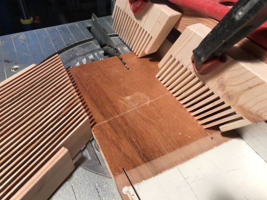

Die Funktion der Featherboards dabei ist, die Bewegung des Werkstücks sowohl in der Vertikalen, als auch in der Horizontalen zu stabilisieren. Es wird gleichzeitig auf die Tischplatte und an die Führungsschiene gedrückt, wobei durch die schräge Anordnung der einzelnen Federblätter (in meinem Fall 1mm Sperrholz) nur eine Bewegung von links nach rechts (also Richtung Fräskopf) möglich ist. Ein Rückschlag ist dadurch komplett ausgeschlossen. Zudem werden Vibrationen des Werkstücks auf ein Minimum reduziert und das Fräsbild dadurch sauberer, Nuten exakter.
Da ich im Moment dabei bin, die Deck(el)-Bretter für eine Boden-Deckelschalung meiner Carport-Fassade durch Drittelung aus 190mm breiten Lärchebrettern zu schneiden und diese eine Gesamtlänge von über 5 Metern haben, verwende ich auf meiner zur Tischkreissäge umgeklappten Dewalt-Kappsäge ebenso Featherboards (allerdings primitiver aus Nadelholz gefertigte). Zusätzlich kommen noch einige Rollböcke zum Einsatz, damit die Bretter vor und hinter der Säge gut aufliegen und widerstandsarm über den Sägetisch zu schieben sind.

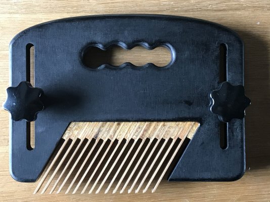

Hier ein Foto, wo man das Funktionsprinzip der Featherboards gut erkennen kann (ja ich weiß, das Demo-Brett ist jetzt keine Lärche, sondern Tischlerplatte):

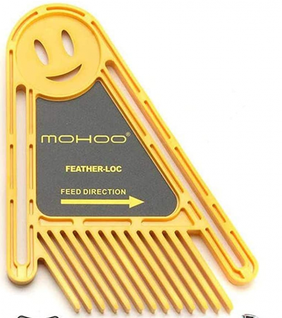

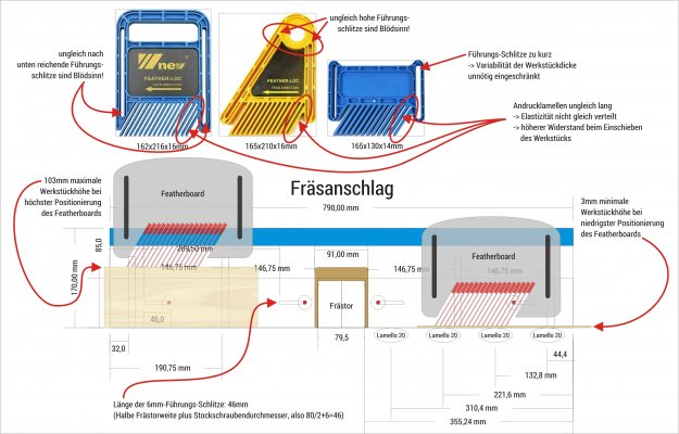

Dass ich gekaufte aus mehreren Gründen als unbrauchbar eingeordnet habe, kam mir auch erst nach eingehender Beschäftigung mit deren Aufbau und Funktionsprinzip in den Sinn:
Und zwar sind diese Plastikteile erstmal unverschämt teuer. Außerdem hab' ich prinzipiell etwas gegen Plastik. Als ich mir dann drei verschiedene Featherboards in meinen Fräsanschlags-Konstruktionsplan importiert hatte, um die Kompatibilität hinsichtlich der Maße und Konstruktionsdetails zu überprüfen, bemerkte ich, daß alle drei Fertigprodukte mehr oder weniger schwerwiegende Konstruktionsmängel aufwiesen:
1. Bei allen drei Kandidaten sind die dem Werkstück "entgegenkommenden" ersten 1-2 Andruckfedern kürzer und somit weniger nachgiebig als die folgenden. Das hat zur Folge, dass man beim Einführen des Werkstücks zuerst einen unnötig hohen Widerstand zu überwinden hat. Der Anpressdruck ist somit niemals gleichmäßig auf alle Lamellen verteilt. Das ist Kacke!
2. Bei zwei Varianten haben die Konstrukteure, Designer, Planer, Fummler oder wie auch immer man diese Heinis nennen mag, es sich geleistet, die Führungsschlitze der Boards ungleich lang zu "gestalten". Führt man diese Vorgabe in der Realität an ihre Grenzen, ergibt sich ein komplett schief stehendes Featherboard, welches mit maximal nur noch EINER Lamelle Kontakt mit dem Werkstück hat. Vollkommen bekloppt, praxisfremd und somit unbrauchbar. Einer hat wenigstens noch ein beschwichtigend grinsendes Smiley eingebaut, wahrscheinlich um den verärgerten Anwender zu besänftigen...
3. Beim letzten (in der Abbildung rechts) Board sind die Führungsschlitze so kurz,
dass die Variationsbreite der Werkstückhöhe unnötig eingeschränkt wird, also ebenso unbrauchbar.
Hier die Planung des Fräsanschlags, wo man's nochmal nachvollziehen kann:

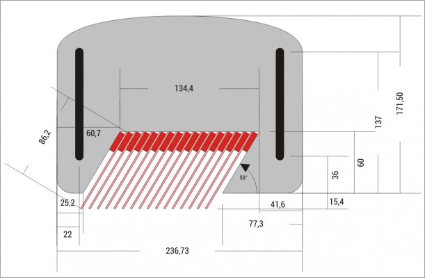

Daher blieb mir nichts anderes übrig, als meine Featherboards selbst zu entwerfen und zwar unter Vermeidung der o.a. Konstruktionsfehler, exakter Anpassung an meinen Fräsanschlag und unter möglichst ökonomischer Verwertung vorhandenen Altmaterials.
Hier der Bauplan mit allen Maßen:
Zur Übertragung auf die 15mm MPX-Platte fertigte ich zunächst eine Frässchablone an. Hierzu wurde die Außenkontur der Trägerplatte 1:1 auf DIN-A4 ausgedruckt und mittels Teppichklebeband auf ein 6mm starkes Sperrholzreststück aufgeklebt. Sodann wurde die Außenkontur zunächst näherungsweise durch nahe beieinanderliegende Tangentialschnitte mittels Kappsäge mit ca 2-4mm Abstand von der Konturlinie ausgesägt. Der verbliebene Überstand wurde dann mittels senkrecht montiertem Bandschleifer und waagerecht auf einem Arbeitstischchen herangeführten Werkstück weggeschliffen. Die Parallelogramm-förmige Aussparung wurde mit einem 6mm Fräser am Fräslineal herausgetrennt. So entstand schließlich diese Schablone:
Mittels Kopierfräser erfolgte dann die Übertragung auf die eigentliche 15mm MPX-Trägerplatte, was nach Einfräsung der Führungsschlitze, Einbohrung der Grifföffnung, Abrundung der Kanten, Behandlung mit schwarzer Lösemittelbeize und Einleimung der Federkämme zum fertigen Featherboard führte:
Das Ganze 4x zu machen, war natürlich relativ zeitaufwändig,
aber man gönnt sich ja sonst nichts... ;-)
Sagen wir mal so, das ist in der Tat ein unnötiger Designschnörkel. Die Höhe der Befestigungsnut für diese Featherboards darf natürlich nicht höher als das, ich sage mal tiefere Langloch auf dem Bild das Langloch auf der rechten Seite sein. Das ist aber insofern kein großer Lapsus, da man Featherboards ja ohnehin eher nur bei Werkstücken nutzt, die zu Schwingungen neigen könnten, es ist also nicht nötig, die Befestigungsnut für die Featherboards unnötig hoch zu gestalten.
Den eigentlich größeren Nachteil der gelben Featherboards sehe ich in der Winkelanordnung der Langlöcher. Wenn man so wie ich als Befestigung Nutschienen verwendet, möchte ich gerne durchgehende "Nutsteine" benutzen, ist beim Einfädeln einfacher, da sich das beim Einfädeln nicht verdrehen kann. Das funktioniert bei den schräg gestellten Lachlöchern an den Boards nicht.

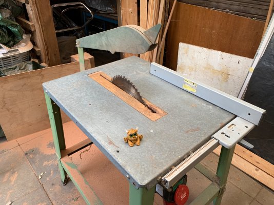

Heute eine alte Tischkreissäge für 30 Euro gekauft, damit hat sich der meiste Zuschnitt bei Obi erst einmal erledigt.
... ein Ersatzblatt war auch dabei.
Leider habe ich im Bastelschuppen keinen Starkstrom, muss ein 30m Kabel von der Garage durch den Garten zum Schuppen legen.
Mal sehen, eventuell verlege ich eine feste Leitung.

Cool! Für den Preis: geschenkt. Die 380V-Versorgung lässt auf ordentlich Wumms schließen. Parallelanschlag auch dabei, schön. Als erstes würd' ich das Hartholz-Einlegebrettchen für das Sägeblatt erneuern, dann einen Schiebetisch für das Teil basteln, denn damit geht so einiges und Ausfransungen werden damit minimiert (will ich mir für meine Dewalt-Kappsäge auch demnächst bauen). Für längere Holzteile vielleicht noch zwei Rollböcke dazu und fertig ist die Laube.
(Rollböcke sind immer besser als ein zweiter Mann (oder Männ*in, um gendergerecht zu sein...), denn das führt meist zu unsauberem Austritt des Holzes aus der Säge. Will sagen: ein menschlicher In-Empfang-Nehmer nimmt das Werkstück nie winkelneutral von der Maschine.)
Ich habe heute schon Hartholz gesägt, geht wunderbar, ist echt Leistung genug.
Zwei Böcke habe ich schon und eine 50cm breite kugelgelagerte Rolle bekomme ich nächste Woche.
Und danke für die anderen Tips
