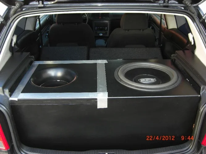

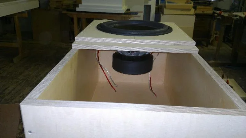

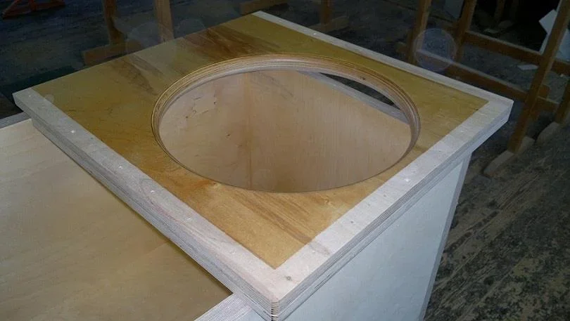

Sachma: Hast Du die BR-Öffnung und die Tunnellänge (kam da noch ein Rohr hinter die "Trompete"?) anhand irgendwelcher Thiele- & Small-Parameter berechnet? Hab' ich nämlich bei BR-Projekten noch nie gemacht und alles Pi-mal-Daumen umgesetzt (nachdem ich mal ein diesbezügliches Telefonat mit einem Fachmann von VISATON geführt hatte...).
Noch 'ne Frage: Lebt der Woofer noch? Ich habe nämlich bzgl. Schaumstoffsicken schlechteste Erfahrungen gemacht und befürchte dass die Sicke unter Licht- und Wärmeeinwirkung (Hutablage!) schon depolymerisiert und zerbröselt ist. Butylgummi- oder harte Leinensicken sind ja fast unkaputtbar (bewirken aber wieder 'ne andere Membrannachgiebigkeit und somit andere TS-Parameter...)

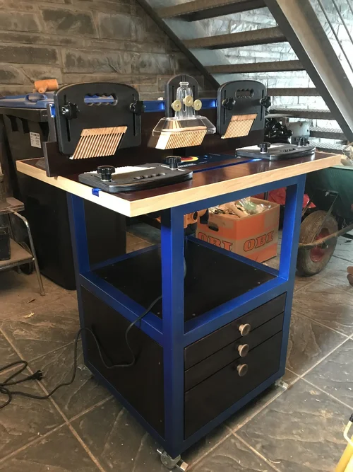

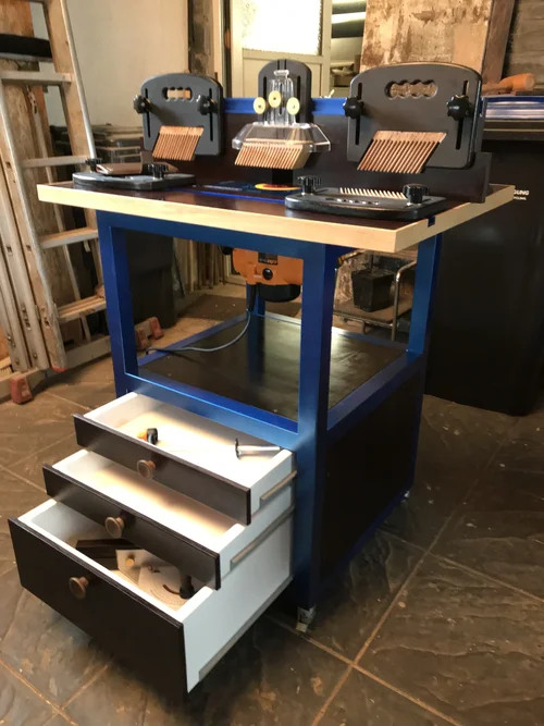

Genau. Und deswegen hab' ich mir in den Wintermonaten letzteren größtenteils aus Altmaterial selbst gebaut.Ich könnte ohne Oberfräse(n) und Frästisch gar nicht leben,
Endgeil! Ist wirklich gut geworden. Wenn ich das richtig sehe, hängt da die Trition TRA 001 unten dran, die mit der komfortablen Spindel-Arregierung von oben.Genau. Und deswegen hab' ich mir in den Wintermonaten letzteren größtenteils aus Altmaterial selbst gebaut.
Tischgestell: ausrangierter Labortisch aus meiner Apotheke
Fräsanschlag: geviertelte MPX-Kreisausschnitte vom Boxenbau als Winkelstabilisatoren; Siebdruckplatte 15mm aus der Restekiste des örtlichen Baumarkts für die Führungsschiene; geviertelte MDF-Kreisausschnitte für den Staubabsaugstutzen (wieder vom Lautsprecherbau)

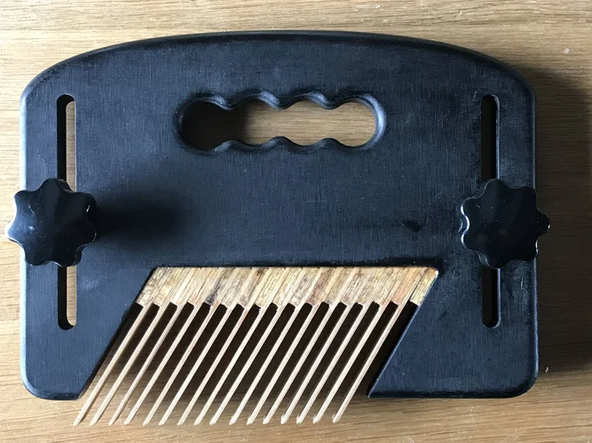

Featherboards: MPX-Birke aus der Abfallkiste plus 1mm-Sperrholz für die "Federn"; das Sperrholz stammt aus Schubladenteilern...
Winkelanschlag: MPX-Birke, Siebdruckplatte, ein Stück Besenstiel

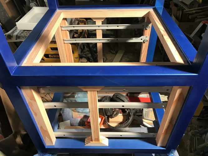

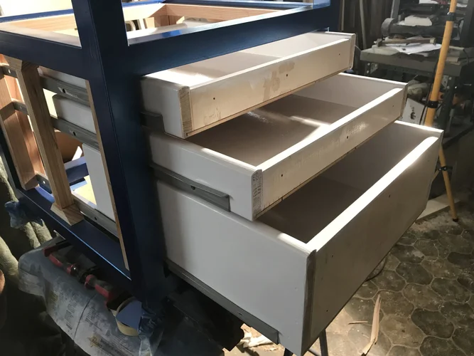

Schubladen: Douglasieleisten aus Pferdeboxenbau-Resten; alte Ikea-Schubkastenführungen; alte Labor-Regalbretter; Sperrholzrückwand aus Kleiderschrank, Einlegeboden aus einem Stück "Eisenbahnplatte" meines Vaters; 3 Eichenknöpfe aus Mutters Küche

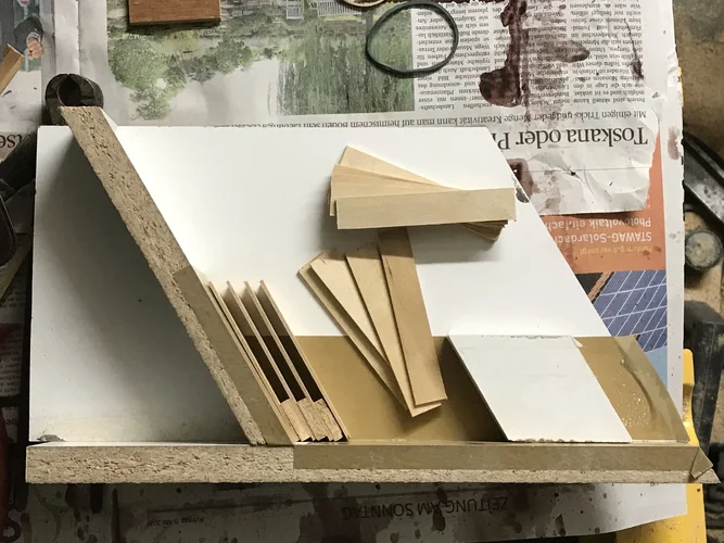

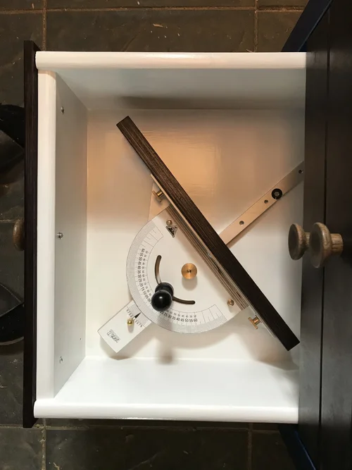

Letzteres zeigt eine Lehre, mit deren Hilfe ich die "Fingerkämme" für die Featherboards vorgefertigt habe. Diese wurden dann einfach mit D3-Leim in die Trägerplatten eingeleimt.

Nun, ganz einfach:ich wüsste nichtmal wie man damit umgeht und für was diese Zinken gut sein sollen.
Federkämme hatte ich mal eine kurze Zeit im Einsatz, jedoch nur gekaufte, und dann gemerkt, dass ich die eigentlich nicht brauche

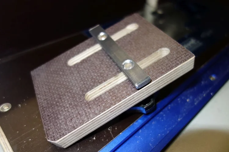

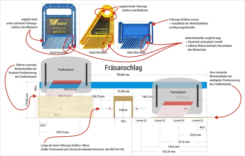

Sagen wir mal so, das ist in der Tat ein unnötiger Designschnörkel. Die Höhe der Befestigungsnut für diese Featherboards darf natürlich nicht höher als das, ich sage mal tiefere Langloch auf dem Bild das Langloch auf der rechten Seite sein. Das ist aber insofern kein großer Lapsus, da man Featherboards ja ohnehin eher nur bei Werkstücken nutzt, die zu Schwingungen neigen könnten, es ist also nicht nötig, die Befestigungsnut für die Featherboards unnötig hoch zu gestalten.2. Bei zwei Varianten haben die Konstrukteure, Designer, Planer, Fummler oder wie auch immer man diese Heinis nennen mag, es sich geleistet, die Führungsschlitze der Boards ungleich lang zu "gestalten".
