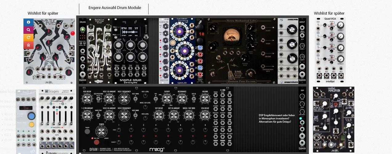

Nochmal danke für den ganzen Input im Einsteiger Thread. Das hat mir echt geholfen. Hier also das bereits angedrohte angekündigte Rack :)
Ziele des Racks:
Aktuell will ich mein Rack eher für 2 Dinge aufbauen. Das wäre zum einen das erstellen für interessante Drum Pattern und Drum Sounds. Ich bin eigentlich Drummer und finde das ganz spannend, weil ich hoffe dadurch evtl Ryhtmen zu erzeugen, die ich im Live spielenden / trommelnden Bereich einfach nicht kommen würde. Dann will ich es langfristig so erweitern, um es auch in Richtung Sound Design / Effekt Unit zu schieben. Also meine externen Synths, Loops einspeisen zu lassen und zu verfremden.
Starting Point:
Ich hatte mir gedacht, erstmal alles um den Moog DFAM aufzubauen. Ich finde den Sound ganz cool und eben auch die Möglichkeiten, welche der als "Synth" mit sich bringt.
Das Rack:
Aktuell sind zwei in der engeren Auswahl. Das wären entweder das Intellijel 7U Performance Case oder das Arturia RackBrute 6U. Beim Intellijel finde ich vorhandenen Anschlüsse und Eingänge ganz cool, aber die Tatsache das ich dafür meist noch 1U Module brauche (und die wohl auch nicht unbedingt kompatibel mit Drittanbietern sind), stößt mich etwas ab. Das Arturia finde ich aufgrund des Setups ganz cool. Ich würde darunter einfach den DFAM stellen und dann darüber das Rack platzieren. Zuerst habe ich mir überlegt einfach die 2 oder 3 Tier Rack Stand von Moog zu holen, aber wenn ich dann Rackwanne (nennt man das so?!?) für reguläre Module und Strom einplane, wird es auch nicht viel günstier.
Das geplante Setup:
- Moog DFam stellt den Kern des ganzen Setups dar. Davon werde ich auch erstmal Clock und Sequencer weitgehend nutzen.
- Disting mk4: Primär als Quantizer gedacht. Das scheind beim DFAm dann doch wichtig zu sein, um eben die Synth Möglichkeiten besser ausschöpfen zu können. Die Tatsache,dass im Disting auch Effekte + LFO Verbaut sind, kommt als Pluspunkt dazu. Ich muss aber sagen,dass ich mit den meisten Features aber noch nicht viel damit anfangen soll. Also was sind denn Waveshaper/WaveFolder oder ein Comparator ?!? Kein Plan :)
- Euclidien Circles 2: Damit will ich die "Rhythmus Sektion" noch etwas aufbohren.
- Clock Divider: Hier bin ich mir nicht 100% sicher,ob ich das bereits benötige. Ich dachte mir nur,dass ich damit noch mehr flexibiltät erzeugen könnte.
- Drums und noch mehr Drums (siehe Bild unten): Hier stehen aktuell noch 3 zur engeren Auswahl. Der Pico Drums 1 ist aufgrund der Größe und dem Preis natürlich vorne damit dabei. Ich habe zuerst eigentlich gar nicht geplant, wie viel mit Samples zu machen, aber das könnte eigentlich ganz cool werden. Aus dem gleichen Grund kam auch das Erica Synth Sample Drum Modul in die engere Auswahl. Die Idee samples zu nutzen, zu verfremden und auch zu resamplen, könnte für meine Sound Design Richtung später ganz cool werden. Ich bin mir aber noch nicht sicher, ob ich nicht lieber auf die 1010 BitBox 2 sparen will und die -vermutlich- besseren Granular Optionen zu nutzen. Abschließend wäre dann noch der Basimilus Iteritas Alter. Das wäre eigentlich mein erster Gedanke gewesen, weil dieser mehr ein "klassischer" Drum Synth ist. Wie gesagt, einen der drei fände ich ganz spannend. Empfehlungen oder bessere Alternativen?
- Retro Mechanical Labs Fuzz: Ich finde den Sound einfach zu gut :) Muss nicht gleich sein, aber langfristig hätte ich den gerne im Setup. Und alleine wegen den Namen sollte ich mir deren Filter auch holen ;-)

-Pittsburgh Modular - Mix Multr: Genutzt als erster Mixer und als Multipier scheint mit der ganz interessant zu sein. Das Modul kann auch als attenuator genutzt werden, was ich -wenn ich euch richtig verstanden habe- genutzt werden, um das Singal auf Line Level runter zu bringen. Was kann man damit noch machen? Könnte ich damit auch andere Signal wie Envelopes oder LFOs abschwächen (kein Plan,ob das überhaupt Sinn machen würde ^^) ?
- Pico Input: Um externe Quelle ins Rack zu bekommen. Make Noise Rosie wäre weiterhin eine Alternative, die ich wegen dem FX Send-Return spannend finde. Hier bin ich noch unschlüssig.

Neben dem Bild befinden sich noch Module, die ich in der ersten Wishlist gepack habe. Hier weiß ich nicht,ob ich mit einigen vorab bereits anfangen sollte oder ob diese Module evtl bereits andere im Set ersetzen könnten.
- Make Noise Maths: Verstehe ich zugegebenerweise noch nicht 100%. Aber diese "Slope" (Rise / Fall) Option bietet super Möglichkeiten. Und dann wäre das auch noch ein Mixer. Evtl das doch gleich rein?
- ALM Busy Circuits - Pamela´s New Workout
- Mutable Instruments - Stages
- Intellijel Quad VCA: ich hab mal gelesen, man kann nie genug VCAs haben ;-)
- Make Noise Mimeophon: Die Demos klingen nach einem wirklich interessanten Delay. Als erste Alternative habe ich auch mal den PICO Dsp angedacht. Eigentlich wie bei allen Pico Varianten, punktet dieser halt durch die Größe. Über die Audio Qualität kann ich aber noch nicht viel sagen. Was ist hier so die Meinung? Was sind eure go-to Delays?
Was fehlt noch?
- LFOs + Filter: Hier bin ich noch ein ziemlich unbeschriebenes Blatt und muss mich komplett einlesen. Meine Idee war es erstmal die Filter vom DFAM zu nutzen und wenn nötig die paar internen Effekte vom Disting zu nutzen.
- Midi Modul: Auch hier muss früher oder später was her, damit meine DAW besser mit dem Setup kommunizieren kann. Das im Einsteiger Thread empfohlene Mutant Brain hat hier ganz weit die Nase vorne. Es wird aber stark vom VCMC Befaco gefolgt.
- Sequencer: Ähnlich wie bei den Filtern und LFOs bin ich hier von den ganzen Möglichkeiten erschlagen. Hermod oder Make Noise Rene sind aktuell meine Favouriten. Aber ich weiss nicht,ob das für Drum Programmierung so smart ist, obwohl ich es eben für "alles andere" mega spannend finde. Vor allem Rene bietet ja unglaublich viele Möglichkeiten.
Ich freue mich auf euer Feedback und jede Kritik. Wie gesagt, fange ich erst mit dem Thema an und bin noch total erschlagen von allen Möglichkeiten :)
Du hast dir viele Gedanken zu deinem Case gemacht, das ist gut, ich ergänz mal was mir so auffällt oder wo man vielleicht nochmal drüber nachdenken könnte ;-)
Der Disting MK4 ist wie ein Schweizer Taschenmesser, kann alles, aber nicht alles gut und auch nicht alles gleichzeitig. Wenn du den als Quantizer nutzt, kannst du den auch nicht mehr als LFO nutzen. Besser sind da vielleicht explizite Module, wie der 2hp Tune.
Brauchste noch nicht.
Viel Bang for the Bug, aber etwas umständlich mit Samples zu beladen, muss man jedesmal ausbauen, dass ist nicht so cool. Und mit dem Adapter hat man dann auch ganz schnell wieder reichlich Kosten am Bein, aber trotzdem noch sehr günstig.
2 Stimmen, kann auf nehmen, Projekte organisieren und hat ordentlich Effekte an Bord. Größe und Preis ist mMn angemessen und die Samples lassen sich leichter drauf spielen ;-)
Das wäre so die Konkurrenz, die aber mit deutlich mehr Power um die Ecke kommt. Auf der Haben Seite, kann die Bitbox 16 Sampleslots, Warping, Polyphonie, Recorden und nen Haufen frei konfigurierbare Buchsen verbuchen. Multisamples könnten auch Interessant sein, aber weniger in einem Drum Kontext. Auf der negativ Seite, sind miese Effekte (hab die neue Mk2 Version noch nicht gehört, aber erste Nutzer sprechen von keiner wesentlichen Verbesserung), weniger Klang Manipulationsmöglichkeiten und fehlende Performance Optionen. Das Granular Ding hab ich mal außen vor gelassen, das klingt nämlich nicht gut und ist nur äußerst begrenzt zu gebrauchen.
Ein Hybrid der eigentlich alles kann, hab mal nen Video gesehen, da hat einer mit dem und nem Gate Sequencer nen ganzen Track gemacht.
Klang ist Geschmackssache, aber das Ding ist riesig, besonders bei einem relativ kleinem Case würde ich eher davon absehen und vielleicht nochmal nach ner anderen Distortion schauen.
Also ja der kann auch als Attanuator funktionieren, aber wenn du da erstmal 3 Drum Sounds drinnen hast ists vorbei mit dem Attanuator, da würde ich eher zu etwas kleinerem Raten oder etwas was Drum Sounds noch bereichert. Und die passiven Multiplier brauchste auch nicht, da nimmste die Kabel von TipTop Audio, das spart Platz ;-).
Als Gegenvorschlag hätt ich ad-Hoc den Drum Mixer von Erica. Der hat nen eingebauten Drum Mixer und nen Aux Send, zumindest bei 3 der Kanäle, dass bringt deutlich mehr Flexibilität.
Hast du da schon konkrete Ideen?
Besonders bei Drums ist das nicht der Fall, wenn du nen anständigen Mixer hast.
Schau dir das Video von Loopop mal an. Wenn du mindestens 5 Anwendungsfälle für dich darin wieder findest ist das evtl. ne Option, wenn nicht gibt es meist andere Module die geeigneter sind.
https://www.youtube.com/watch?v=XJtpzysqJv8
Bei Make Noise ist der Name Programm, es gibt immer Noise, aber das Mimeophon ist schon ein tolles Delay und geht weit über nen Pico DSP hinaus. Evtl. würde ich irgendwann mal auf einen Chronoblob wechseln, weil der evtl. weniger Rauscht, aber dann würde ich auf jeden Fall Filter und Hall vermissen im Delay. Aber ansonsten ist das Mimeophon mein Number 1 Delay.

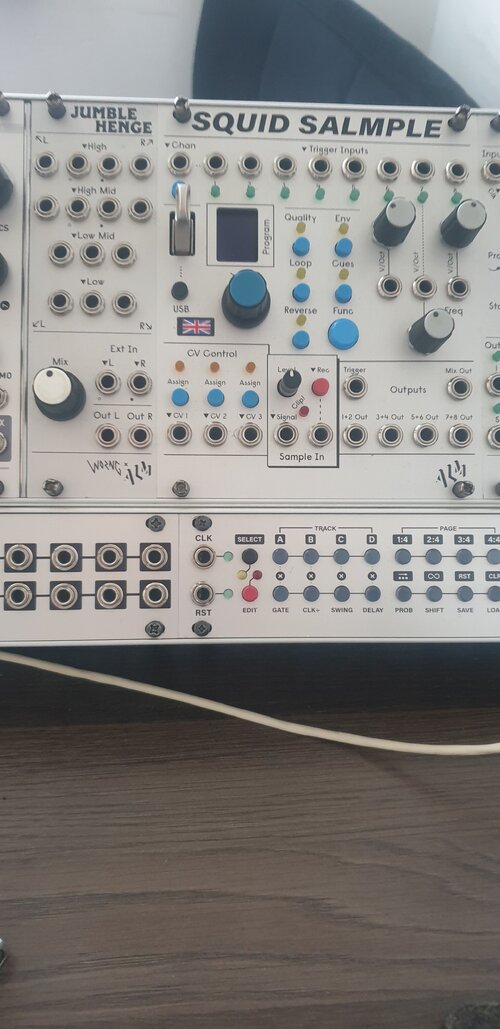

Einen schönen Sonntag wünsche ich .Für sample drums kann ich dir den Alm squid salmple empfehlen.am besten noch einen jumble henge dazu dann biste drumtechnisch save.
Beste Grüße Marco
