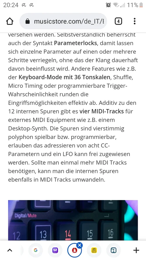

da die kiste ja schon hier und da bei einigen angekommen ist, und ich n paar widersprüchliche informationen finde - gibt es insgesamt "nur" 12 Tracks, die auch Midi sein können,
Ja.
oder gibt es zusätzlich noch mal 4 Midi only tracks?
Nein. Aber zu den 12 Tracks noch zusätzlich einen FX Track, mit dem du die Analog FX modulieren kannst.
und bzgl . der Synthtracks, gibts da sowas wie nen Chord Mode
Jein. Bis zu 4 Note polyphony pro Step, aber kein echter Chord Mode.
, oder Chord Osc?
Ja.
Manual hier: https://www.elektron.se/wp-content/uploads/2022/04/Syntakt-User-Manual_ENG_OS1.0_220424.pdf
  • #454
vielen dank. mich hatte der text vom store verwundert...
Ja, das hab ich auch gesehen, das stimmt aber so nicht. Im Handbuch steht eindeutig:
  1. You can change any track on the Syntakt from being an audio track to instead be used as a MIDI track, meaning you can have up to twelve MIDI tracks.
Ich glaub, der Mitarbeiter, der dort den Artikeltext gepflegt hat, hat sich nur das Bild vom Syntakt angeschaut und gedacht das M1 - M4 die Miditracks sind. Dabei sind das die Modifier, die auch als Trigless Trigs (Parameter Trigs) sequenziert werden können.
