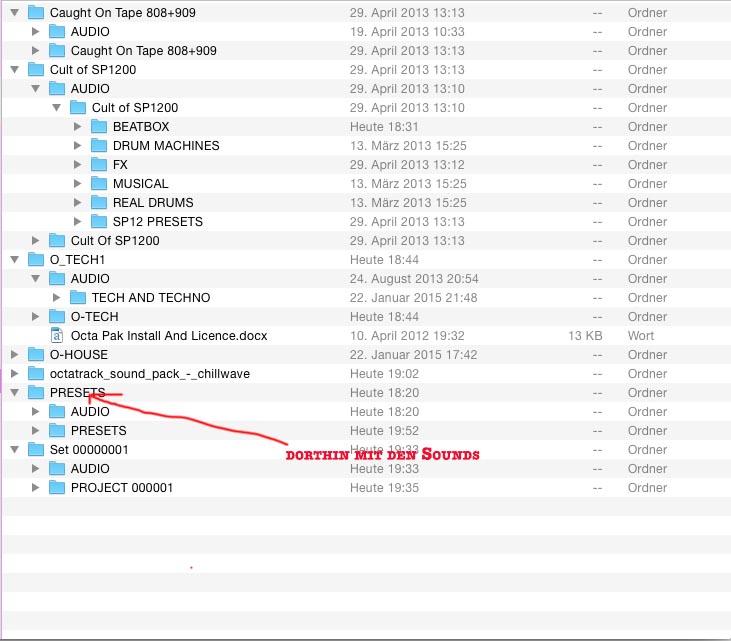

Hab mal ein Screenshot von der CF Karte gemacht.
Da ich hier scheinbar keine Bilder direkt im Forum hochladen kann
hier als Link:
https://mega.co.nz/#!mpkUCT7a!dzHIX6gdf ... o6tc2Okx4k

die samples müssen innhalb deines Sets liegen - das ist vermutlich Presets
Okay,
1. Ich befinde mich in einem neu eingestellten und gespeicherten Set "00001".
2. Ich drücke doppelt Track1
3. Ich klicke einmal links und wähle Flex Maschine
4. Ich klicke wieder nach rechts, um den 1. Slot mit einem Sample zu beladen
5. Ich klicke ein 2. Mal rechts um dort die Samples auszuwählen
6. Es stehen zwei Punkte zur Auswahl. "Audio" und "Project 000001"
7. In BEIDEN Ordern sind keine Samples:
Problem: An genau dieser Stelle geht der quick start guide und die Videos von Elektron davon aus, dass hier Samples zu finden sind.

Ja, da sollten die samples sein. Die samples sind ja jetzt auch an der Stelle, wenn Du mit dem Rechner in diesen Ordner schaust, richtig?
Oder hast du sie da nicht nicht hinkopiert, wie verstaerker es vorgab?
Hab sie jetzt kopiert und es geht!!!!!! :phat:
