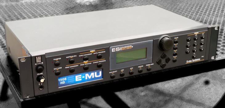

Hallo, eine Frage zum Turbo Board für die E-Mu ESI Sampler (ESI32, 2000 und 4000):
Das Board beinhaltet 2 FX Prozessoren. Bieten diese ZUSÄTZLICHE Effekte zu denen, die in den Samplern ohnehin vorhanden sind, oder einfach die selben nochmal, nur eben mehr gleichzeitig?
Danke für die Info
Nur damit ich es richtig verstehe:
Der ESI 4000 hat OHNE das Turboboard trotzdem alle Filter (besonders den z-Plane) an board, richtig?
Ja, Filter sind Bestandteil der Software, letzte Software OS 3.02 hat alle Filter. Turboboard für den ESI 32 kam mit 2 OS Chips, die man aber auch ohne das Turboboard verwenden kann,
schon in den Neunzigern wurden die illegal kopiert. Wird auch heute noch verkauft: https://reverb.com/item/36331260-emu-esi-32-esi2000-os-upgrade-kit-v3-02-firmware
Warum der da ESI 4000 und 2000 erwähnt weiss ich nicht, denn ich denke die kamen schon mit dem letzten OS und alle Filtern, ziemlich sicher aber der 2000er als Letzter der Reihe.
Na gut, können ja auch mal defekt sein, deshalb wohl.
Filtertypen sind nicht alle, der Morpheus z.B. hat unzählige Filter welche nicht portiert wurden, auch für die großen Emus nicht. Kannst ja mal schauen bzgl. Filtertypen, Deutsch ESI 4000 https://www.manualslib.de/manual/1050/E-Mu-Esi-4000.html unter Abschnitt 9 - Dynamische Bearbeitung. Hier deutsches Manual Morpheus, zumindest die Anzahl der Filter is krass, wie's dann klingt..., siehe Z-Plane Filterbeschreibungen: https://www.manualslib.de/manual/48730/E-Mu-Morpheus.html
Um das mal etwas klarzustellen!
Alle Sampler der ESI Reihe haben OHNE Turboboard KEINE Effekte! Der Effektship ist auf dem Turboboard.
Wenn der jeweilige ESI schon "Turbo" im Namen hat, ist das genauso genannte Board schon eingebaut (linker Optionslot auf der Rückseite ist belegt)!
Zudem gibt es Unterschiede bei der Filteranzahl zwischen ESI (ab Software 3.01/3.02) Reihe und EOS Reihe (ab EIV bis E4 Platinum).
Die ESIs haben ein Bottom Feader Filter und ein ESI/EIIIX Lowpass Filter, die es in der EOS Reihe NICHT gibt.
Die EOS Reihe dagegen, hat dafür drei Morphfilter mehr (Dual EQ Morph, 2EQ Morph+Expression sowie Peak/Shelf Morph).
Zusätzlich erweitert das Turbo-Board den ESI um SPDIF-in und -out über Coax (Cinch-Buchsen). Ohne hat der ESI diese nicht.
