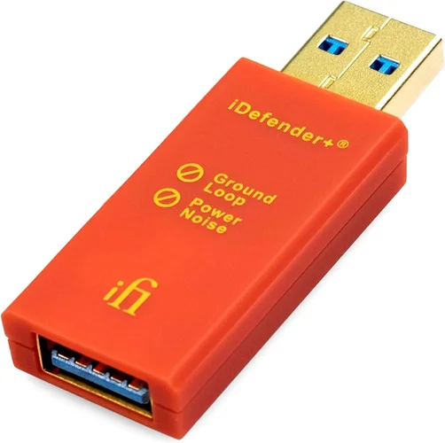

  • #1.078
Schreibst Du bitte, ob's der tut? Und ein Testchen nur mit der Di-Box?
M.i.a.u.: ganje
  • #1.079
Ja, sobald ich was ausprobiere, schreibe ich ob es was gebracht hat.
Folgendes habe ich bestellt:
- Sommer Cable SGHXU
- Lehle P-ISO
- iFi iDefender+
Wenn nichts davon Abhilfe schafft, muss ich wohl den PC an eine Netzfiltersteckdose anschließen.
  • #1.080
Learning by Ausprobiering, Teil 1:
Wenn man es falsch anwendet, wie ich es getan habe, macht es das Störgeräusch lauter :D
Bin mit XLR/6,3 Adapter in unsymmetrischen Ausgang vom Amp, von dort mit XLR-Kabel in diesen SGHXU-Adapter und dann ins Interface. Das Ding ist ja nur für symmetrische Wege vorgesehen, aber gut, jetzt wissen wir es.
Die Störgeräusche sind zwar da, aber erst wahrnehmbar, wenn man den Amp voll aufdreht. Im Mid-Gain Bereich ist noch alles sauber, bei High-Gain kommt es mit dem Rauschen langsam hervor. Overdrive/Distortion-Pedal habe ich grad nicht bei Hand, dass ich es damit ausprobiere.
Für meine Zwecke würde diese Lösung schon reichen, aber:
Kommt morgen. Bin gespannt ob es die ISO-Box überflüssig macht.
