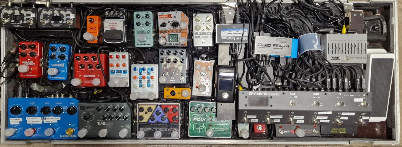

naja, sind 34 pedale oder so.
durch den loop switcher sind enorme möglichkeiten vorhanden.
wir hatten vorhin bandprobe. die originalaufnahme sagte, bass und gitarre spielen gemeinsam ein solo.
hat live nicht gut funktioniert.
so unterstütze ich statt dessen das basssolo mit einem drone auf der e-gitarre.....aber damit der bass nicht übertönt wird, ist im looper das preset auf -6dB eingestellt, damit es klingt.
