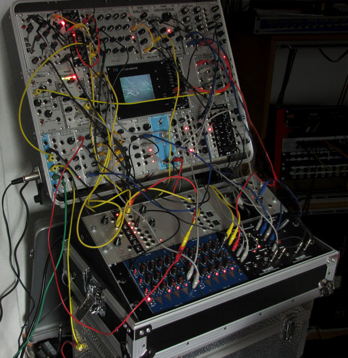

Ich habe heute einen kleine 6HE Koffer von Thomann erhalten. Da sollen Joysticks, PressurePoints und Expander bzw. Renè etc. rein.Ist der hier:
Eigentlich optimal für den mobilen Einsatz! 12 cm Einbautiefe und schön leicht. Meine Kabinettpläne liegen erstmal auf Eis! Dazu noch ein Busboard und ein mobiles Netzteil und für um die 170€ hat man einen schönen Koffer.
gute Idee! Aber sind das wirklich 6HE? Auf dem Bild zumindest sieht mir das eher nach 5HE aus.
Ich habe es gerade ausprobiert, es sind definitiv 6HE! Nur bei voller Bestückung hat man Mühe das Teil auf volle 45 Grad zu bringen. Mir macht das nichts aus, aber es sollte bedacht werden!
Naja, sind eher so 25 Grad, aber ich wollte den S1 auch nicht mutwillig zerkratzen. Ich finde allein schon gut den Koffer so zu nutzen.Ist einfach ne sehr viel günstigere Alternative zum Doepfer 6HE Koffer. Bei mir soll ein Koffer für die Controllergeschichten und einer für den S1 genutzt werden. Nehme ich im März das 1. Mal live mit! Die Höhe ist sehr knapp bemessen was den Verbleib von Kabeln angeht. Sind nur ca. 3,5 cm ab Frontplatte.
Außerdem wie immer bei Thomann. mit Rückgabegarantie. Versuch das mal bei nem Case-Bauer.......
Was ist den das für ein cooles Gimmick in der Mitte mit dem LCD???
