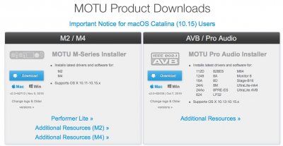

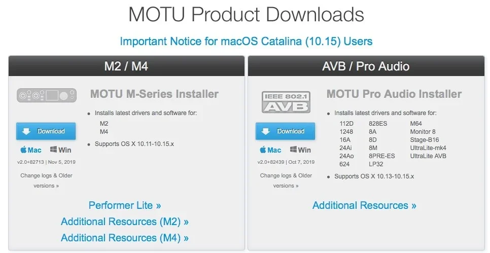

Für die MOTU AVB Interfaces gibt es mal wieder neue Treiber v4.0+82000 | Sep 17, 2019 (Sind meiner Meinung nach nicht seit Sept. drauf, sondern erst seit ein paar Tagen / Wochen)
Ach, Rätsel ist gelöst: 4.0 ist Windows - Mac ist V2.0!
Ich war gestern wohl mit der Maus zufällig über das Win Symbol bei der M-Serie gekommen - daher... :pcsuxx:

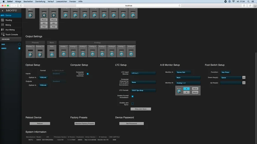

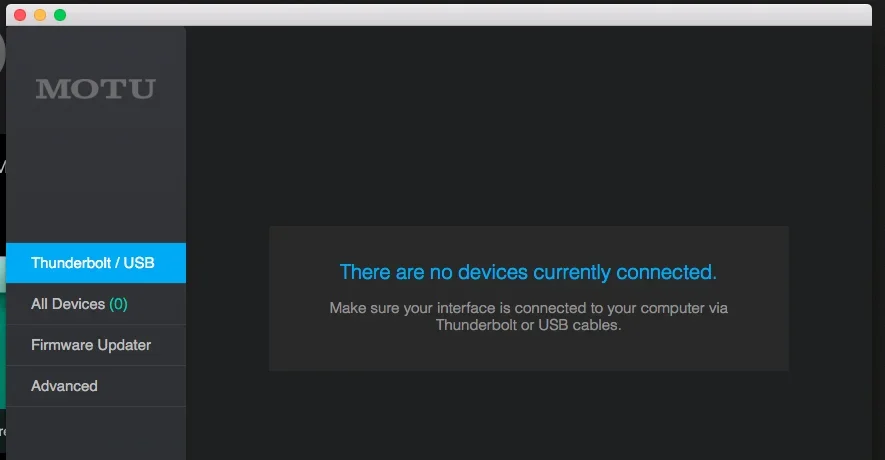

Ein 24ai besitze ich nun ja auch, aber ich wollte das 828es über Thunderbolt anschließen und das 24ai dann später über AVB (Cat6A) mit dem 828es verbinden. Und zunächst einfach erstmal das 828es installieren.

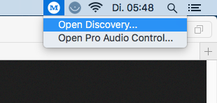

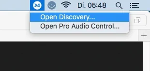

Wie empfohlen habe ich für diesen Fall dann den Audio Pro Installer herunter geladen. Die einzige Software, die sich danach im Programme Ordner befindet, heißt Motu Discovery.
Die befindet sich auch oben bei mir in der Taskleiste (siehe Snapshot).
Wenn ich sie öffne, dann wird kein USB/Thunderbolt-Gerät erkannt. Wieso. weiß ich nicht :sad: (Siehe Snapshot)

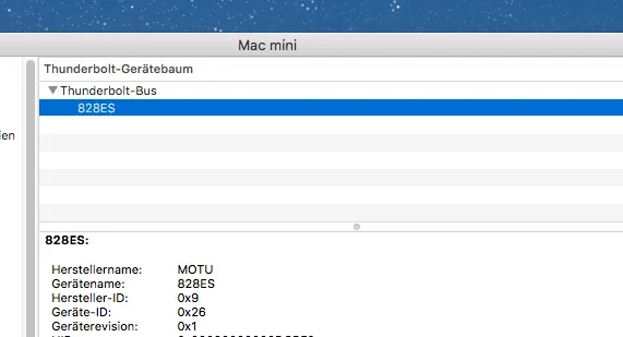

Vom System wird das Motu erkannt. Wenn ich im System unter "Thunderboltanschluß" schaue, wird dort das Motu 828es angezeigt (siehe Snapshot).
Was mache ich falsch? Es sieht in den Anleitungen so aus, als wenn da eigentlich kein Problem herrschen dürfte und sich die Installation von selbst erklären und die Discovery-Software mein Gerät eigentlich, ohne Probleme, erkennen können sollte.
Bitte helft mir schnellst möglich :)

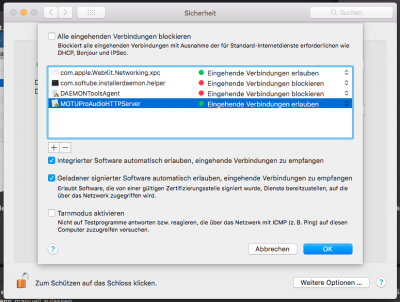

Vermutlich hat das mit High Sierra eingeführte Sicherheitsfeature das Laden der benötigten Systemerweiterung verhindert. Öffne Systemeinstellungen/Sicherheit, dann steht unten vermutlich eine Meldung, dass eine Systemerweiterung blockiert wurde. Diese kannst du dann manuell zulassen.
Grüsse,
synthos

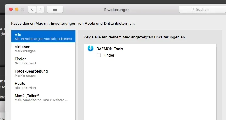

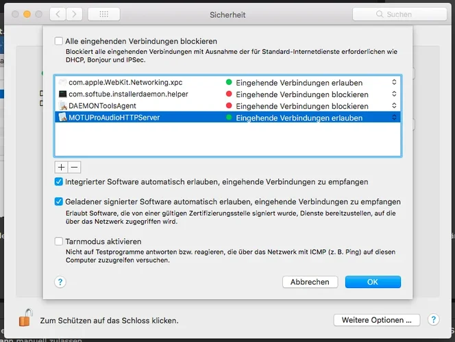

Kurz dachte ich "juchhuu, Du wirst Recht haben damit", aber leider sehe ich da keine blockierten Erweiterungen. Beim installieren tauchte wirklich gegen Ende eine Sicherheitsfrage auf, aber da klickte ich vorschnell auf ok. Nach weiteren Installationsversuchen erschien das nicht wieder. Vielleicht müsste ich mal alle versteckten Daten der Motu-Software/Treiber löschen, damit ich wieder sauber neu installieren kann?
Unter "Sicherheit" fanden sich keine Einträge. Nur bei der Firewall tauchte Motu namentlich auf. Aber auch hier, kein Problem.
Unter "Erweiterungen" finde ich auch nix von Motu:

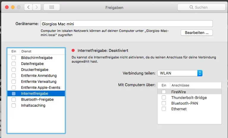

...und bei "Freigaben" müsste es doczh nicht notwendig sein die Thunderboltbridge zu aktivieren, oder?
Edit: @synthos
Jipppieeee :) jetzt also doch. Du hattest Recht. Komisch, dass er dies zunächst unter Sicherheit>Allgemein nicht anzeigte, aber jetzt, nachdem ich nochmals alle Motu Dateien entfernte und neu installierte, stand plötzlich was von "Motu-erlauben". Jetzt wird das gerät auch gefunden. Ich mache hier gleich mal weiter. Vielen Dank für Deine Hilfe :) Wirklich toll :)

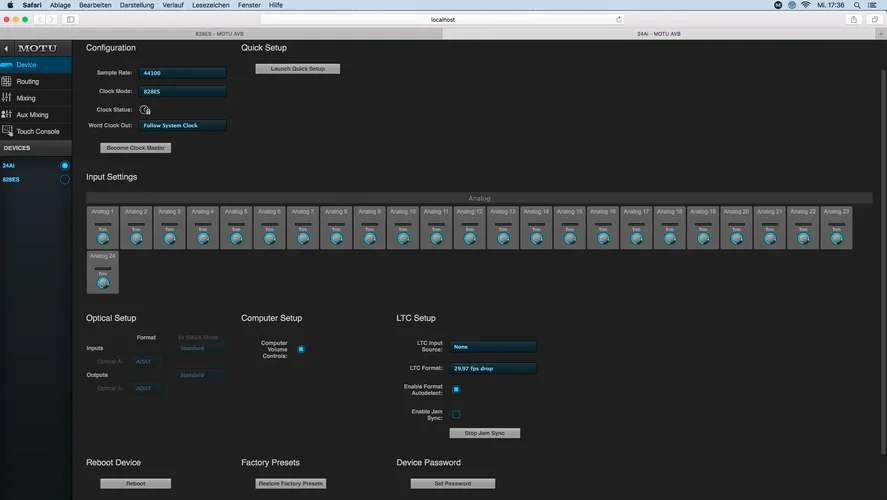

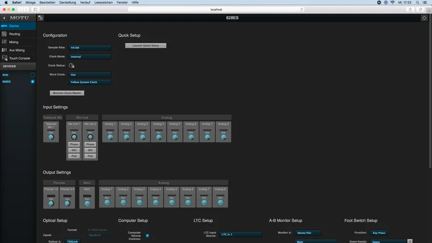

Leider ich schon wieder :sad: Wieso klappt bei mir nix nach Anleitung. Das war doch früher nicht so und ich kam immer gut zurecht. :sad: :sad: :sad:

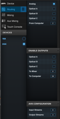

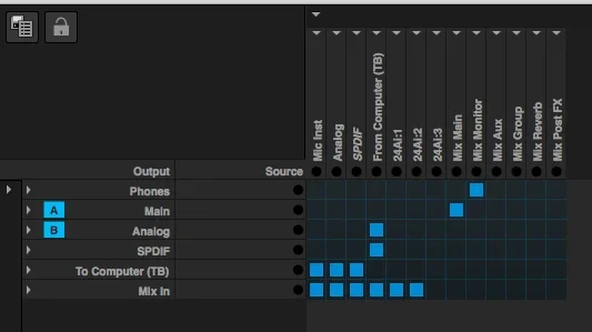

Jetzt habe ich folgendes Problem. Geräte werden ja mittlerweile angezeigt (828es & 24ai). Das 828es nehme ich als Master über Thunderbolt. Das 24ai soll über AVB verbunden werden mit dem 828es. Fernsteuerung nutze ich zunächst gar nicht.
Wenn mich nicht alles täuscht, sollte ich nun unter dem Reiter "Device" >>> "Stream-Setup" die nötigen Einstellungen vornehmen. Doch sowohl hier im Thread, als auch in der Anleitung schaut das alles anders aus als bei mir. Eigentlich soll man zum Stream-Setup gelangen, indem man einfach nur im Reiter "Device", also dem Device-Menü, ganz nach unten scrollt. Doch bei mir taucht das nicht auf und ich finde den Fehler nicht.
Hier ein paar Snapshots die das zeigen. Auch das Mixer-Setup und die Input/Output-Banks tauchen bei mir nicht im Reiter Device auf. Wir sind hier gerade verzweifelt, da es der Anleitung nach wohl selbstverständlich ist, dort durch zu scrollen :sad:
Und so schaut's beim 24ai aus:
Ich hatte eigentlich gehofft, die beiden Motus heute funktionell einzurichten, damit alle Spuren des 24ai auftauchen und mit dem Hauptinterface (828es) verbunden werden und alle Kanäle, die 24 analogen Inputs des 24ai und die 10 analogen Inputs des 828es und die Outputs, gemeinsam im Mixer angezeigt werden.

Ja, richtig! Damit stellst du eine Verbindung in der Richtung 24Ai–>828ES her.
Und das gleiche dann andersherum für das 24ai?
Nur wenn du wirklich die optischen Ausgänge des 24Ai nutzen willst. Ansonsten benötigst du keine Verbindung in der Richtung 828ES–>24Ai.
Die Anzahl der Mixer-Kanäle stellst du im Routing-Fenster des 828ES bei "To Mixer" ein (max. 32).
Grüsse,
synthos

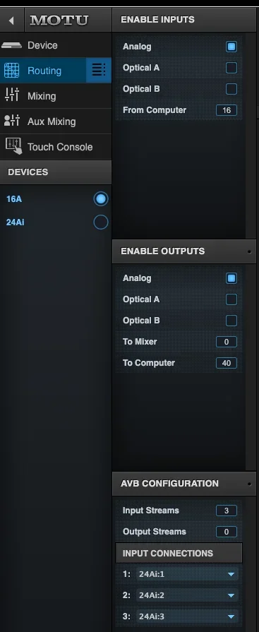

Die Anleitung ist veraltet. Stimmt.
Eigentlich ist alles aber ganz einfach.
Diese AVB-Streams sind ausschließlich Verbindungen zwischen den AVB-Geräten.
Nicht zum internen Mixer, nicht zum Computer - nur untereinander.
So erklärt es sich, dass Du dem 24Ai Outputs zuweisen musst, obwohl das Gerät keine Ausgänge hat.
Routing:
Beim 24Ai stellst Du also 3 Output-Streams bei AVB Config. ein. (Jeder Stream hat 8 Kanäle, daher 3)
Wenn Du das nicht machst, sendet das Gerät seine Signale an seinen USB-Anschluss.
Dem 828 musst Du sagen, dass er diese Streams empfangen soll. Ergo Inputs-Streams: 3
Denn nur dann tauchen alle Inputs in der Routing-Matrix des 828 auf.
Sinnvoll ist es, alles was nicht an Ein- und Ausgängen benötigt wird abzuschalten. Wenn also keine Geräte an den optischen Anschlüssen stecken, schalte sie ab.
Sonst wird die Routingmatrix unübersichtlich.
Wenn Du nur den internen Mixer benutzen willst, stelle die Outputs "to Computer" auf 0.
Oder wenn du den internen Mixer nicht brauchst, stelle bei "to Mixer" eine 0 ein.
Auch dadurch wird in der Matrix alles übersichtlicher.

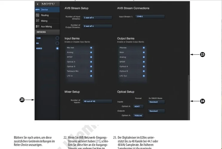

Der interne Mixer unterstützt bei 44.1/48kHz maximal 48 Eingangskanäle. Klappe mal die ganzen Dreieckspfeilchen alle auf, dann siehst du was ich meine.
Ja das habe ich bei Routing auch gesehen, aber ich wollte einfach nach Anleitung vorgehen und das Streaming Setup nutzen. Haben die das Software-Interface-Design verändert? In meiner aktuellsten Anleitung schaut das immer noch so aus:
Du könntest einfach den Thread von Anfang an lesen, da habe ich das mit dem Routing recht ausführlich erklärt, incl. Screenshots, insbesondere wie man das 24Ai mit einem anderen Interface über AVB verbindet. Vergiß die Anleitung.
Wie der Kollege oben schon schrieb solltest Du die Ansicht ausklappen, indem Du auf die Dreiecke klickst. Wenn sich der dritte Stream nicht auswählen läßt, hast Du offenbar bereits alle 48 Kanäle des internen Mixers belegt, und ich sehe bei Deinem Routing, daß Du da Unnötiges eingestellt hast, wie zB alle Kanäle vom Computer zurück und SPDIF. Vom Computer routet man immer nur zwei Kanäle zurück zum Abhören, also die Stereosumme aus der DAW, alles Andere braucht man nur in speziellen Fällen.

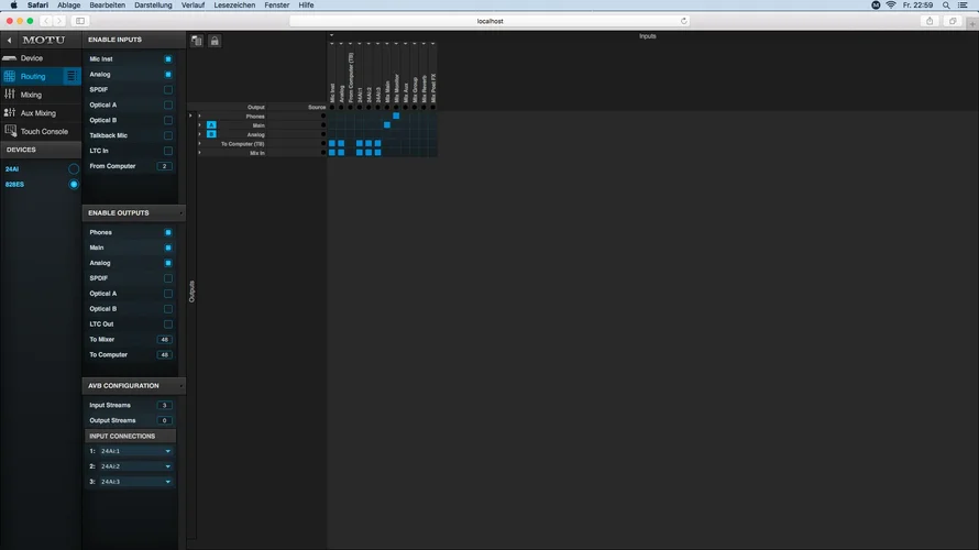

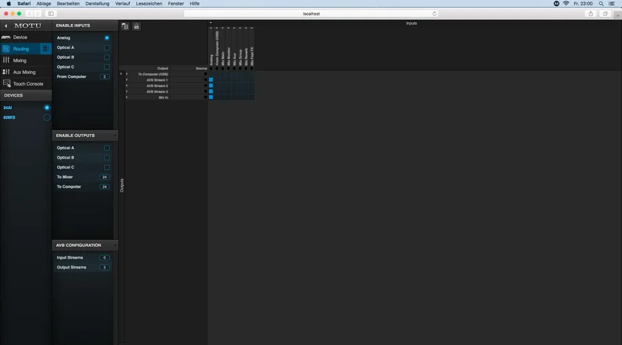

Halloooo nochmal :D
Ich habe leider wieder ein Problem.
Die Matrix habe ich nun um einiges besser gerafft (ist ja eigentlich doch recht logisch). Ich denke die Stream Einstellungen sollten nun auch alle richtig sein und alles unnötige ist ausgeschaltet.

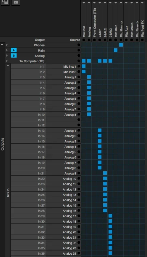

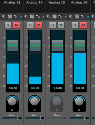

Kanäle sind in der Anzahl auf 48 gestellt. Es funktionieren auch alle Streams soweit. Ich habe die gerade getestet. Aber was mir gestern schon auffiel: Der Kanal 13 (was für'n Scherz) funktioniert nicht. Er ist grau ausgelegt und ich verstehe nicht weshalb. Habe alles soweit dann nochmal zurückgesetzt. Aber das Problem bleibt. Signale kommen anscheinend beim 24ai an, sonst würde der Audioausschlag nicht dem Instrumentenausschlag bei Kanal 13 entsprechen. Man kann den Pegel ja auch bei Kanal 13 sehen. Ich konnte auch unterschiedliche Signale per Patchbay dorthin routen (an dieser kann es also nicht liegen). Aber man hört halt nix.

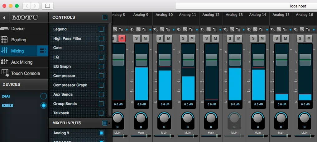

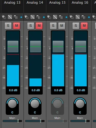

Doch wieso ist dieser als einziger grau und weshalb kommt dieser einzelne Kanal nicht hörbar beim Mainout an?
Bildschirmfoto 2019-12-20 um 23.24.13.png+
Schaut doch alles soweit super aus. Hmmm. oder bin ich irgendwie blind oder habe mich dusselig verhalten?
Sorry, hoffe es nervt nicht. Immerhin halte ich Euch auf Trab :D Danke schon mal :)

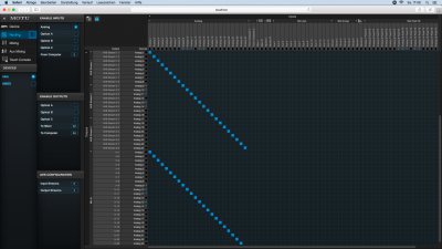

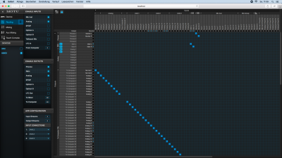

Du hast da immer noch komische Zuweisungen drin. Klappe mal oben die Eingänge aus, dann siehst Du die Verbindungen richtig im Detail, die sind dann nicht senkrecht, sondern diagonal.

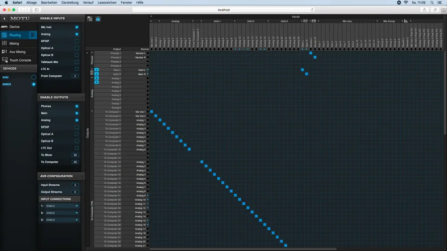

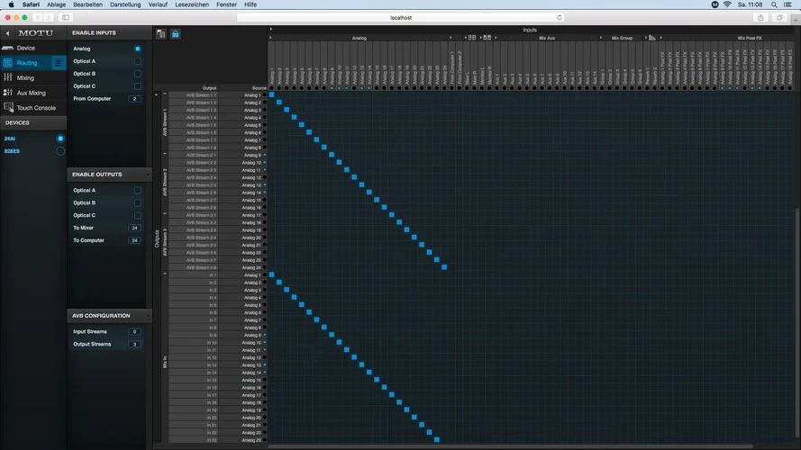

Ja, ich habe jetzt mal Snapshots von der Diagonalen gemacht (Ein- und Ausgangs-Matrix) und auch dort sehe ich nicht den Verursacher für das Problem. Habe auch extra nochmals alles andere aktiviert gehabt und in der Matrix anzeigen lassen, ob es da noch "versteckte" Verbindungen gibt. Es sind jedoch lediglich nur die Phones, die Mains und die Mic und Lines (1-8 + 1-24) aktiviert, so wie in den folgenden Snapshots ersichtlich.
Bin absolut ratlos :sad:

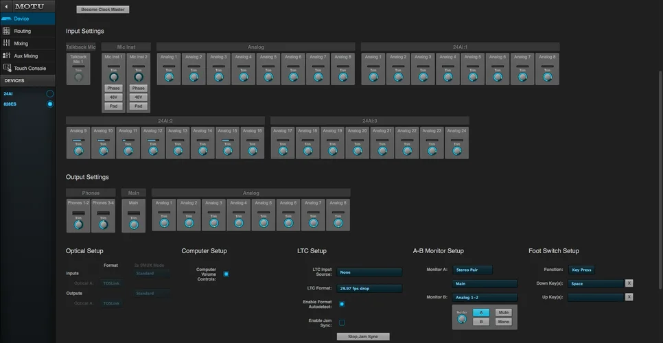

Wie man sieht kommt beim Analog 13 auch Signal an. Aber man hört ihn nicht. Eigentlich steht ja in der Anleitung, dass alles ergraut ist, was inaktiv ist. Aber ich habe keine Mute-Funktion oder ähnliches in der Anleitung finden können, womit ich mir ausversehen im Mixer (nicht im Routing) den Kanal inaktiv gesetzt hätte. Ich finde ohnehin kein Beispiel dafür, wie bei mir der einzelne Kanal 13 ausschaut :sad:
Hier nochmal Snapshot von der Settingsübersicht. Schaut auch alles korrekt aus.
Edit: habe jetzt nochmals ein neues Preset erstellt. Schaute auch zunächst gut aus, aber letzten Endes ist nun der Kanal 15 anstelle des Kanal 13 nicht hörbar, also ergraut und irgendwie inaktiv. Pegel ist jedoch sichtbar.

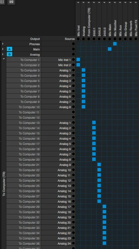

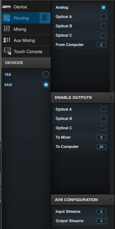

Guck Dir bitte nochmal mein Routing an.
Prinzip ist Folgendes:
24Ai hängt per AVB am 828ES
828 dient als Hauptmixer und Interface zum Rechner
Die Daten des 24Ai werden ans 828ES durchgereicht
Verschaltung:
- alle analogen Eingänge des 24Ai werden auf die AVB Streams geroutet - ist bei Dir der Fall und korrekt
- der interne Mixer des 24Ai wird nicht gebraucht und die Kanäle können auf 0 gesetzt werden, Du kannst also die untere Reihe wegnehmen. Tip: wenn Du beides einklappst, braucht das nur einen Klick.
- nur der Mixer des 828ES wird benutzt, dazu werden alle 3 AVB Streams auf den internen Mixer des 828ES gelegt, das dient rein zum Monitoring
- alle Kanäle beider Interfaces werden zum Computer geroutet
Beim Analog 13 ist der Pan-und Masterregler ausgegraut, was bedeutet, daß Du ihn nicht auf den Main Mix gelegt hast, was aber im 828ES geschehen muß. Da fehlt also eine Verbindung im Routing, denn Signale kommen ja an, weil das Routing im 24Ai stimmt.
Vielleicht hilft das.
