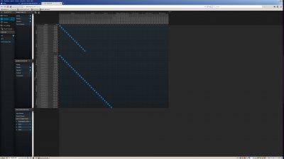

Weiterhin noch ein Nachteil, bei UHD Auflösungen geht die hier so hochgelobte BrowserApp keine passende Skalierug ein und bleibt total mickrig bzw. nutz die Auflösung halt nicht dynamisch im Browser. Jedesmal extra erst im Browser zu Zoomen steht außer Frage!
Ich poste morgen nochmal ein Bild,find ich persönlich jetzt total schwach, jedenfalls unter Win7, evtl. geht unter Win10 die Autoskalierung,aber die kommt ja dann vom Betriebssystem!

Anbei mal noch das Screenshot von der Motu App per UHD Screen, der leider nicht ausgenutzt wird, hier besteht meiner Meinung nach dringender Handlungqbedarf, das auf den aktuellen Stand der Technik zu bringen!
das geht ja wirklich nicht... aber bist du sicher, dass das Problem nicht am Rechner/System oder sogar Browser! liegt? Ich hab die Motu-App mal spaßeshalber über meinen 50"-Fernseher (und angeschlossenem Rechner/Iridium-Browser) eingestellt und alles ist schön aufgeteilt und es gibt keine "freien Bereiche"...
edit: ich nutze zwar n Kubuntu aber die Browserwahl sollte gravierender sein...
