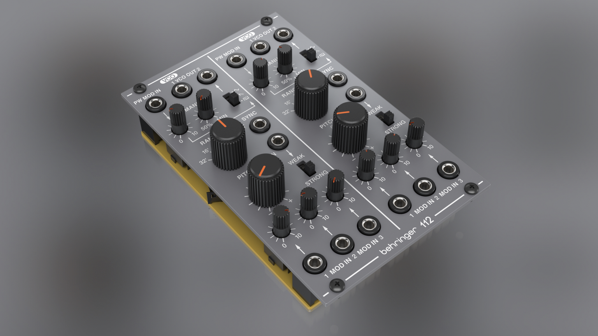

Inwiefern bedeutet mangelnde Temperaturkompensation zwingend Unzuverlässigkeit?
Das trifftdoch nur zu, wenn sich die Temperaturen im Raum abrupt ändern, nicht?
nein, das betrifft jede temperaturaenderung, egal wie schnell oder wie langsam, und egal aus welcher quelle, also durch die umgebungsluft oder erwaermung beim betrieb.
ein vco ohne jede temperaturkompensation ist ein absolutes no-go und ein unglaublich peinlicher patzer.
die einzige plausible erklaerung scheint zu sein, dass wer auch immer diesen klon entworfen hat, nicht so richtig wusste, was er tat. oder um tony aus dem oben verlinkten thread zu zitieren:
„If I were to guess why they didn't include any scaling compensation, then I would say it was because they didn't know about the uA726's temperature controlled die. They simply looked at the schematic, saw an a standard NPN pair there, and thought that was it.
If so, then that's really sad.
It's interesting to note that the filter has temperature compensation provided in that case by an NTC resistor. Just like the original Roland.“
[edit: oops, ist vielleicht etwas redundant, hatte die anderen antworten auf der naechsten seite dazu nicht gesehen. lasse es trotzdem stehen, auch wegen des hinweises auf das erfolgreicher geklonte filter mit temperaturkompensation]

er hat exakt die hier verwendet, um genau zu sein den 1K. Sind die beiden PTCs die einzige Modifikation die er gemacht hat? er schreibt noch etwas von anderen bauteilen die ersetzt wurden. ich hab nämlich exakt das beschriebene Problem, Der VCO ist anfangs sehr verstimmt, fängt sich nach ca einer Stunde und verstimmt sich weiter langsam aber stetig, eine komplette Note in ca 3 stunden.. nicht so toll..
Danke und nein, er hat noch weitere Mods gemacht, steht ja Alles haarklein im Artikel. Da das aber alles so SMD-Gefitzel ist werde ich erstmal schauen, ob die beiden Tempcos nicht evtl. ausreichen um die Stimmstabilität zu fördern.
ich glaube dass das alleinige Tauschen der PTCs nichts bringt. Wenn man sich das Bild dazu anschaut wurden die von Tony angesprochene Änderungen auch durchgeführt (zb R116 wurde entfernt) und sind vermutlich nötig damit man die PTCs entsprechend verwenden kann.
In der Schaltung wird ein normaler 1k Widerstand gegen einen 1k Tempco getauscht.
D.h. es müssen zwei Widerstände ausgelötet werden. Dass die Neuen komplett anders eingelötet werden ist (nur) der Elektromechanik geschuldet.
Behringer (oder auch der geneigte Löter) könnte auch die beiden 1k-Normalwiderstände gegen 1k-SMD-Tempcos tauschen.
(Das Mem, das die Dinger über das thermisch gut isolierende Plastikgehäuse gebogen werden müssen, ist zwar allgemein akzeptiert, aber technisch nicht wirklich relevant. )
Vermutlich dürfte das auch in der nächsten Charge passieren, wobei man die Tempcos AFAIK nicht in exakt der passenden Bauform bekommt, wenn man so semi-Glück hat bekommt man sie aber per Hand auf die Lötpads. (Mit Automat und Ofenlötung klappt das nur zuverlässig, wenn Pad und Teil recht exakt zueinander passen. )
und was hat es mit den anderen Änderungen in bezug auf Tuning auf sich :
The following changes were made:
R126, R131 both 56K (0603)
R115, R109 both 33K (0402)
VCO1 Width, VCO2 Width trimmers both 10K 3296Y
Remove R116 and R108
Fit two PTC resistors to top of IC3. One between pin 2 and 0V, the other
between pin 9 and 0V.

Tony hat mir geantwortet und die Antwort gefällt mir nicht :
Treibstoffwrote:
Fri Sep 04, 2020 10:42 am
If i just remove R116/R108 and solder the both PTC as seen in your picture will this resolve my drifting problems?
No. Changing the shunt resistors listed above are just one part of the tuning stability modification. You also need to also change the other resistors too. These are the following:
My modification needs to change the gain structure of the CV summing circuitry so that 1K temp co resistors can be used.
Once the modification is done your modules should be able to track well over six octaves assuming your room temperature doesn't change too much.
Tony

Das geht völlig am Problem vorbei. Wenn du den richtigen Ton erwischst, dann ist die Schaltung exakt so stabil, wie das Vorbild.
Die Temperaturkompensation wird gebraucht, um die Oktavspreizung Temperaturstabil zu halten.
Ohne eine solche verändert sich die Oktavreinheit um knapp 6 Cent pro Oktave und Grad Temperaturänderung.
Wo der "Nullpunkt" liegt - also die Tonhöhe, an der die Temperatur keinen Einfluss hat - kann ich dir nicht sagen.
