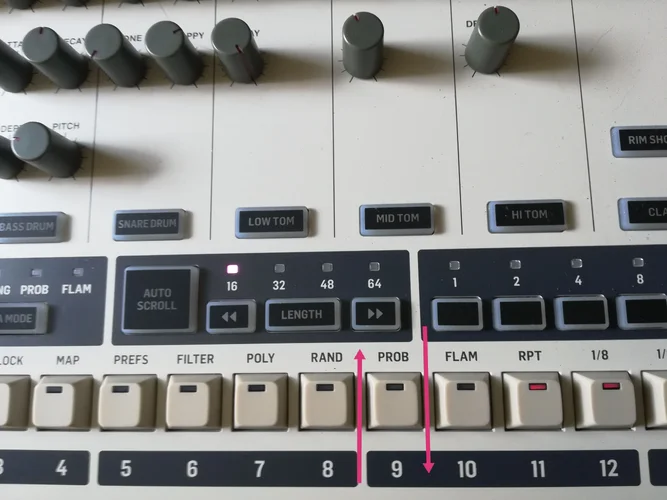

Am Wochenende hatte ein Kumpel die rd mitgebracht meine sh 101 hat gemerkt das es ein behringer ist…😜 der Sequenzer von der sh sprach nicht immer auf den Trigger der rd an… kurz umgestöpselt an einer 727 und ? Einwandfrei…
ich verstehe es nicht klappte bei der rd 8 schon nicht…
aber ansonsten haben wir sehr coole Tracks gemacht mit der rd 9 klingt supa
Ist sicher zu wenig Spannung...
nee, ist wohl eher die Impulsdauer.
Theoretisch wird die positive Flanke ausgewertet da sollte die Impulsdauer irrelevant sein.
Aber Behringer hat ja bereits die Dauer von RD-8 auf RD-9 erhöht laut Unterlagen und der Maffez-Kabel-Mod "damals" hat auch die Impulsdauer verlängert...
RD8 und SH-01 (sowie Keystep und Beatstep Pro) klappt einwandfrei.Ich glaube Deine 101 ist einfach zu alt,braucht evtl ein Firmware update 😛
RD-9 und SH-01a klappt auch ohne Probleme. Das Teil ging trotzdem zurück… irgendwie hat mich die RD doch nicht so gepackt wie ich dachte.
3 jahre für 'n output und denn sowas :harhar:
und das obwohl das bei dem anderen gerret schon bekannt war.
bähdinger halt...
Ich sehe da nicht zwangsläufig Behringer als Schuldigen. Die Trigger funktionieren mit allem was Ich hier hatte oder habe.
Evtl. war ja probability an ;-)
Bei dem anderen Gerät auf das du anspielst wars der MS-101 der gezickt hat.
An den Triggern der RD-8 hat sich nie was geändert.
