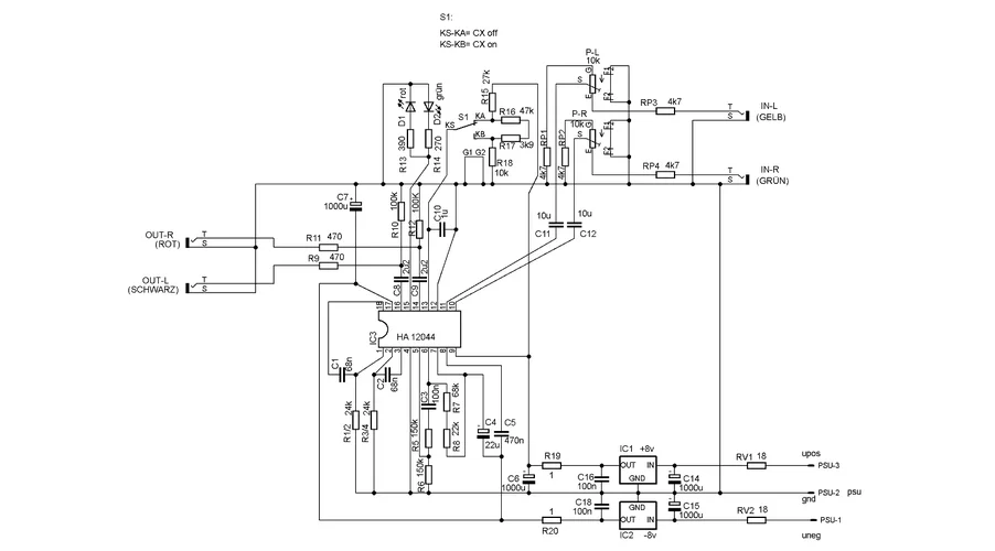

Es handelt sich um die DIY Version eines CX Decoders (Adaption eines Elektor Vorschlages aus 1983 eines "DIY Audio" Forum Mitglieds). Ich plante die Stromversorgung möglichst unaufwändig zu gestalten, daher die Idee mit dem Stecker-Netzteil.
Ciao @MC 500
ah, das sieht schon besser aus. Die Regelung und Glättung ist da schon dabei und es braucht nicht zwingend ±15V, ab ±12V sollte bereits ausreichen, da die Rails offenbar auf ±8V ausgelegt sind und die LM7x08 Regler (IC1, IC2) ab ca. ±10.5V sauber arbeiten.
Du brauchst hier einen Trafo ab 2x12V und einen Brückengleichrichter, natürlich noch Sicherungen, das Ganze kurzschluss- und berührsicher verstauen und gut.
