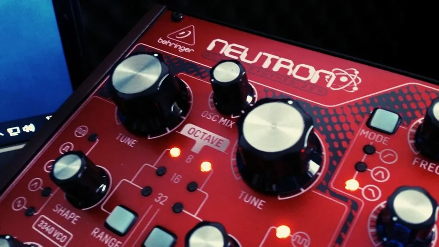

Verdammt, ich konnte nicht widerstehen und habe mir einen gekauft.
Ich war ja echt skeptisch was Behringer und Synthesizer angeht, gar nicht so sehr wegen der Qualität, ich hatte früher viel von Behringer und kann mich eigentlich an keinen einzigen Ausfall erinnern, aber ein Behringer Synthesizer, das weckte so erstmal gar keine Emotion in mir. Schauen wir mal.
Der erste Eindruck ist überwiegend positiv, der Klang ist sehr eigenständig und gefällt mir wirklich gut, so richtig Schönklang ist der aber tatsächlich nicht, geht schon recht ruppig zu Werke der Neutron.
Was mir so nach den ersten paar Stunden richtig gut gefällt ist, dass die Regelbereiche alle schön weit sind (ich habe z.B. bei meinem System-1 nie verstanden warum der LFO den Filter nur so halb modulieren darf, das ist wie mit angezogener Handbremse zu fahren), die Hüllkurven sind auf Zack, der LFO kann schnell, Keysync und zur Midi Clock, es gibt schaltbares Filter Keytracking (Grüße an Novation, das haben die bei der Bass Station II bis heute nicht hingekriegt), es gibt viele kleine Dinge wo man einfach merkt dass sich da jemand wirklich Gedanken gemacht hat, dann noch das Patchfeld, also 0815 ist der Neutron mal definitiv nicht, sehr gut.
Die Oszillatoren klingen für meine Ohren ordentlich, blendbaren Wellenformen finde ich super, kann man aber auch umschalten bei Bedarf, ebenso beim LFO. Filter klingt auch sehr ordentlich, schön das es ein Multimode Filter geworden ist und nicht nur Lowpass. Was ich hier nicht so gelungen finde ist, dass die Oszillatoren das Filter sehr schnell übersteuern, schon bei relativ wenig Resonanz hört man deutliche Verzerrung, und das ist leider keine angenehme Sättigung ala Moog oder sowas, ab 50% Resonanz aufwärts zerrt der Filter dann heftig, hört sich dann fast schon so an als hätte man einen Distortion Pedal am Neutron, bissel übertrieben für mein Geschmack, und der Overdrive kommt ja erst noch.
Was mir auch nicht so gut gefällt sind die beiden Tune Potis, der Regelbereich ist zwar sinnvoll gewählt, etwas über +/- 1 Oktave, aber es ist teilweise echt fummelig die Oszis zu tunen oder gezielt ein leichtes Detuning einzustellen, ist sehr schnell zu viel, die Potis sind zudem sehr leichtgängig, nur leicht berührt und das Tuning ist futsch, schalte ich die Tune Potis auf Bypass, geht das Tuning manchmal automatisch einen Halbton runter, schalte ich Bypass dann wieder aus, geht es den Halbton wieder rauf, keine Ahnung wieso.
Noch kurz ein Wort zum Delay, es rauscht wie die Sau aber ich mag es, ehrlich es passt wie der sprichwörtliche Arsch auf Eimer zu diesem Synth.
Insgesamt bin ich begeistert vom Neutron, ein prima eigenständiger Synthesizer geworden, die Verarbeitungsqualität macht auch einen guten Eindruck, für jetzt und hier kann ich sagen er macht Spaß, er klingt gut und für das Geld, irre was man heutzutage für 350 Euro bekommt. Wenn es nach mir ginge, könnten die das ganze Geklone sein lassen und weiter eigene Sachen entwickeln.
PS: damit die Oszillatoren das Filter nicht übersteuern nutze ich den OSC Mix Out über einen Attenuator in den VCF In, damit hat man quasi eine Volume Regler für die Oszillatoren und kann das Filter somit entsprechend behutsamer anfahren... damit geht dann auch Schönklang, naja fast.
Beispiel 1 Standard (Pulse in LPF mit 50% Reso)
Beispiel 2 OSC Mix Out in VCF (ansonsten wie oben)
