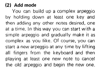

ah - da war noch was...
Da ich das Original nicht genau kenne, hatte ich nichts vermisst :lol:.
Aber so ganz klar ist mir noch nicht, was der genau bedeuten soll - ich kann doch jetzt schon Töne zum laufenden Arpeggio adden?
Im Latch Mode lässt sich das Arpeggio beliebig erweitern, solange immer noch eine Taste weiter gehalten wird -
und im normalen Mode wird immer das arpeggiert, was gerade gedrückt ist.
Was macht der Add-Mode denn da anders ? 🤔

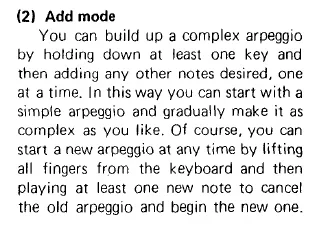

  • #730
Man kann nicht nur "Noten" hinzufügen, sondern ganze "Steps", durch wiederholtes Drücken einer Taste.
Angenommen Du hast mit der aktuellen Firmware C',E',F',C'' in Deinem Arpeggio.
Wenn Du nun C'' erneut drückst, ändert sich nichts am Arpeggio, es bleibt erhalten.
Im originalen Mono/Poly hingegen wird mit dem Add Mode ein weiterer Step mit C'' der Sequenz hinzugefügt, abhängig vom Bereich (FULL, 2OCT, 1OCT) und der Richtung (UP/DOWN/UP&DOWN).
Damit kann man aus einem "simplen" Arpeggio ausbrechen, was ich ziemlich cool fand
Und das war, wie oben schon geschrieben, für mich eines der Alleinstellungsmerkmale des Mono/Poly.
EDIT: Grammatik. Interpunktion.

  • #731
Das ist missverständlich.
Der zusätzliche Step wird, unabhängig von den sonstigen Einstellungen, immer hinzugefügt.
Der Arpeggiator muss halt nur in "Latch" stehen.
  • #732
Ah, OK, Danke - und ich hab grad mal im Korg-Manual nachgelesen - die jetzige Verhaltensweise des Behringer widerspricht nicht unbedingt der dort beschriebenen (das drückt sich aber zum Thema Add-Mode auch eher schwammig aus), aber wenn ich Dich richtig verstehe, kann der Arp beim Original im Latch-Mode fast ein bisschen wie eine Art Step-Sequencer benutzt werden - also auch Notenwiederholungen oder sogar gegenläufige Bewegungen erzeugen ? Das wäre in der Tat cool 👍🏼
Leider hab ich bisher kein Video vom Korg finden können, welches näher auf den Add-Mode eingeht und dies irgendwie demonstriert.
  • #733

Hmmm, ich hab einen originalen MonoPoly und da kann ich das nicht reproduzieren.
Zunächst: um zu adden muss man ja eine Taste gedrückt halten und dann weitere anspielen. Also in Deinem Beispiel zB
C' drücken und halten und dann währen das C' gehalten wird noch E', F' und C'' spielen (muss nicht gleichzeitig sein, so lange C' immer noch gedrückt ist).
Wenn ich aber C'' zwei mal drücke wird trotzdem kein fünfschrittiges Arpeggio draus. Auch wenn ich C'(halten) E' C'' F' C'' (C' loslassen) spiele, bekomme ich nur ein vierschrittiges Arpeggio. C'' wird zu keinem Zeitpunkt zweimal gespielt (es sei denn beim UpDown-Mode, aber das ist ja was anderes; da wird ja auch das C' doppelt gespielt)
M.i.a.u.: Lefty de Vito
  • #738
Genau.
Was ich vergaß zu erwähen und deshalb kam auch die Frage von Sven:
Man muss mindestens eine Taste gedrückt halten, solange man seine Sequenz eingiben will.
Ansonsten wird das Arpeggio resettet.
Die Oktavierung und Spielrichtung wird nach meiner Erinnerung von vor > 25 Jahren dabei vom Arpeggiator bestimmt.
Sollte ich da falsch liegen, bitte ich darum, dass das ein Besitzer des Originals korriginert!

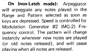

  • #739
@fanwander
Das sagt das Manual darüber:
Ich bin mir ziemlich sicher, dass das auf dem Exemplar, was ich damals kurz hatte, genau so ging.
Ich weiß aber nicht mehr, ob das nur in einem bestimmten Voice Modus ging.
EDIT: Das Exemplar damals war mit an Sicherheit grenzender Wahrscheinlichkeit nicht gemoddet.
Gab es verschiedene CPUs über die Bauzeit?
  • #740
Hmm...
Wenn man das Manual nur so liest, könnte man zu dem Schluss sein, dass meine Erinnerung mich täuscht und der Add Mode bereits schon richtig implementiert ist.
Ein Arpeggio ist ja die Auflösung eines Akkords und da kommen keine zusätzlichen Steps vor.
Ich würde aber fast ( :oops: ) meinen BonoPoly dafür verwetten dass ich das so konnte.
Ich hatte ja noch nicht mal ein Handbuch dazu und als ich das herausfand, fand ich das dann so cool (ja, ich war jung und naiv...) dass ich es nicht vergessen konnte.
So viel Kontakt zu anderen als den eigenen Synthies hatte ich nicht, dass das ein anderer gewesen sein könnte, glaube ich ...:selfhammer:
@fanwander: Danke trotzdem fürs Testen!

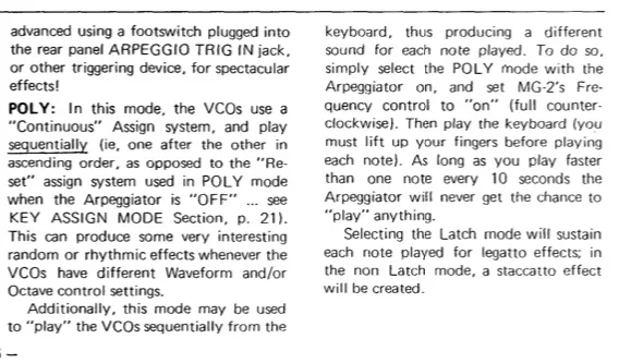

  • #747
Wo wir beim Fehlersuchen sind ... im Grossen und Ganzen scheint ja inzwischen alles soweit zu passen -
aber das hier (siehe Screenshot vom Korg-Manual - das sequentielle Durchgehen der VCOs per Keyboard) geht anscheinend nicht.
Bei mir spielt da immer nur Oszillator 1.

Also ich faende dieses Feature auch praktisch... also Steps hinzufuegen und somit die Arpeggio-Reihenfolge selbst bestimmen. Habe die Anleitung aber auch angeschaut und man kann nicht eindeutig herauslesen, ob das moeglich sein soll oder nicht. Also ob sich dadurch eine "Sequenz" ergibt, oder ob man einfach nur Toene zum gewoehnlichen Arpeggio hinzufuegt (was ja eigentlich fast schon als "ganz normal" einzustufen sein sollte, zumindest kenne ich keinen Arpeggiator der das nicht so macht - vielleicht ist das bei super-vintage Synths so?)
  • #750
Eben.
Das "normale", auch von mir erwartete Verhalten wird ja hier sogar beschrieben: Hinzufügen oder Weglassen von Noten ändert das Pattern.
Wobei man sagen muss, dass das Manual aus einer Zeit war, wo solche Funktionen (noch) erklärungsbedürftig waren.
Wenn ich mir aber meiner Sache nicht so sicher wäre, würde ich auch nicht darauf 'rumreiten.
Meine Erinnerung war: laufendes Arpeggio mit C',F',G',C'', eine Taste wird gehalten, dann E' mehrfach (!), z.B drei Mal, gedrückt -> Arpeggiator fügt genau 3 Steps mit E' in das Arpeggio.
Gab es noch andere Nebenbedingungen?
Ich weiß leider nicht mehr, ob das oben beschriebene nur in einem bestimmten Voice Mode ging (ich war viel im Poly/Poly Mode unterwegs damals) oder in einer bestimmten Kombination mit "Auto Damp" (glaube eher nicht) oder "Trigger" (mglw. = Multi)?
Oder gab es Mods für den Mono/Poly in den 80ern (frühen 90ern), die so etwas nachgerüstet haben?
War es am Ende nur ein feuchter Traum? :sad:
Oder wenn das von mir beschriebene nicht beim Mono/Poly ging, welcher Synth konnte das?
Ich kann das bestätigen.
Mein BonoPoly verhält sich so wie in Absatz 1 oben (startet mit POLY) beschrieben.
Mit MG2 = 0 (zweiter Absatz) ist das Arpeggio eingefroren und nur OSC1 spielt, egal ob eine oder mehrere Noten angeschlagen wurden.
Mit dem Anschlagen wird MG2 resettet und es bleiben 10 s für die nächsten Noten, von denen immer nur eine durch OSC1 gespielt wird.
Ich würde das aber bei der sonstigen Funktionsweise des Arpeggiators auch so erwarten.
Denn warum sollte es einen Unterschied machen zwischen MG2 != 0 (also z.B. 0,0001) und MG2 = 0?
Um so etwas zu realisieren, müsste es eine Logik geben, die beim Minimalwert von MG2 eine andere Stimmenzuteilung einschaltet.
Ich denke das Handbuch liegt hier falsch.
