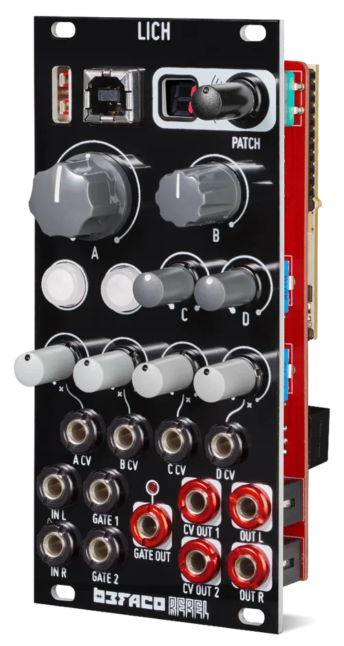

Lich is a programmable multi-function module based in Rebel Technology OWL platform that allows you to use Pure Data, Max Gen or Faust code into your module! This is a Befaco Rebel collaboration that brings back Owl’s platform with this new hardware iteration. It has stereo in and out, four pot controls summed to cv inputs (like the classic Owl module) And as addition, CV and Gate outputs, patch selection with display and USB MIDI host and device connections.
habe dieses modul gefunden und mir gedacht, ich eröffne mal einen neuen Thread. Auch weil es bis dato sehr wenig Infos gibt meines Erachtens. Es ist zwar eine Anleitung online, die aber nicht sonderlich viel hergibt. Ich finde den Gedanken interessant, MAx Gen-Code oder Pure Date Patches in das Modul zu laden. Dazu aber eben nichts gefunden. Vielleicht weiß jemand mehr von euch?!
danke @stuartm ! das video kannte ich (leider) schon... ist auch das einzige im moment. auf muffwiggler wurde von befaco angekündigt dass auch divkid ein video macht. mich wundert es nur, dass es so wenige infos darüber gibt, wie es bzgl. programmierung / upload / etc gibt.
Das Lich ist ein für mich überaus interessantes Modul, denn es verfügt als einziges (so glaube ich) die Möglichkeit Max/Msp (Gen)-Patches (die online auf der RebelTech-Seite dann kompiliert werden können) zu laden, was ein ganzes Universum von Möglichkeiten eröffnet.
Das Rebel Technologies Owl hatte leider einen sehr unübersichtlichen Anwahlmodul des Patches, da war die Anwahl ohne angeschlossenen Computer fummelig, aber durch das Display hat Befaco hier einen neuen Weg gefunden.
