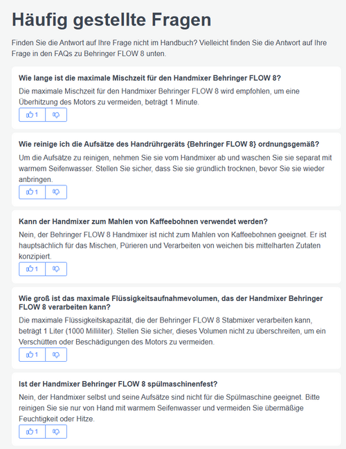

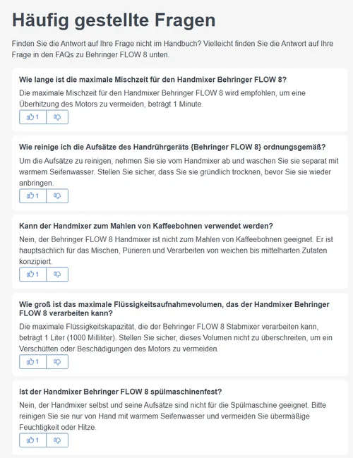

Ich habe gerade das Flow 8 von behringer entdeckt.
Außer midi scheint das alles dabei zu haben was ich glaube zu brauchen, inkl. Interface.
Und klein ist es noch dazu.
Hat hier jemand Erfahrungen mit dem Gerät? 🤔

Ich habe das Flow 8 jetzt mal geordert, weil es mir doch am sinnvollsten erscheint für mein usecase und niemand Einwände einbrachte...
Ich glaube Moogulator hat so einen, den er zumindest für seine Streams verwenden. Vermutlich hat er hier nicht mitgelesen, sonst hätte er sicher ausführlich auf deine Frage geantwortet. Falls sich mit deinem neuen Gerät weitere Fragen ergeben, wird er dir bestimmt gerne weiterhelfen. Dafür würde ich dann aber einen neuen Threat aufmachen.
