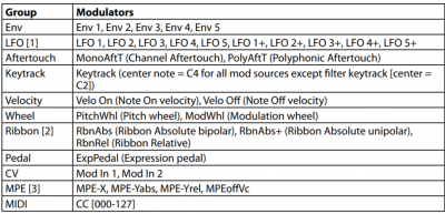

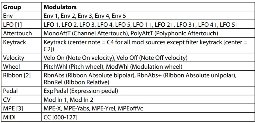

Eine Frage hätte ich noch:
CC11 Expression: Wo und wie kann ich das im Hydra zur Modulationsquelle machen?
(außer über ein Pedal - ich hab zwar ein Korg EXP 2 aber trau mich nicht so recht es anzuschließen, mir sind da noch so Polaritätsprobleme in Erinnerung, mit denen man bei einem Kawai 5000 das Netzteil in die ewigen Jagdgründe schicken konnte)
Damit solls dann auch gut sein: Vielen Dank dir und ich bin gespannt, was die Hydra Leute uns noch so in einem FW Update präsentieren werden, immerhin hat der Support ja auf meine Anfrage reagiert.
Ich habe keinen Hydrasynth :) Somit kann ich das jetzt grade nur aus dem Handbuch ableiten. Im Kapitel über Modulation Source gibt es das Expression Pedal. Normalerweise ein Pedal mit dem man zusätzlich und unabhängig vom Modwheel noch Modulation beeinflussen kann.
Das ist normalerweise genau der CC#11.
Hier die Tabelle der möglichen Modulations-Sources aus dem Handbuch.
Ob jetzt allerdings Pedal nur auf ein physisch angeschlossenes Pedal reagiert oder gleichzeitig auf die CC#11 kann ich Dir nicht sagen. Hier im Midi Implementation Spec steht allerdings das er cc#11 sowohl sendet als auch empfängt:
Es sieht aber so aus als ob Du jeden beliebigen Midi#CC als Modulationsquelle auswählen könntest (letzter Eintrag) und dann per Modmatrix zur gewünschten Destination routen kannst. Das wäre mal extrem mächtig.
Kann ich leider nicht verifizieren - kein Hydrasynth - aber wenn mir jemand einen Schicken möchte :D
