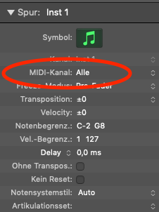

Hallo, ich (Anfänger) habe in Apple Logic eine Drum-Spur hinzugefügt, MIDI-Kanal 10. Funktioniert soweit.
Das Problem: Die "Drums" reagieren auch auf den Kanal vom Sequencer 1, obwohl der auf MIDI-Kanal 1 gestellt ist.
Was kann das sein?
Was kann das sein?
Hast Du den Midikanal im Instrument-track auch auf 10 eingestellt oder nur im Plugin selbst?
Ja, habe ich auch auf 10 dort eingestellt.
Interessant. Ich habe das bei mir ausprobiert . Mit allen Logic internen Instrumenten ist es so, dass sie alle immer reagieren - egal welcher Kanal im Track eingestellt ist. Mit 3rd Party Plugins geht es aber; die reagieren nur auf den Kanal, der am Eingang sendet. Ist mir noch nie aufgefallen.
