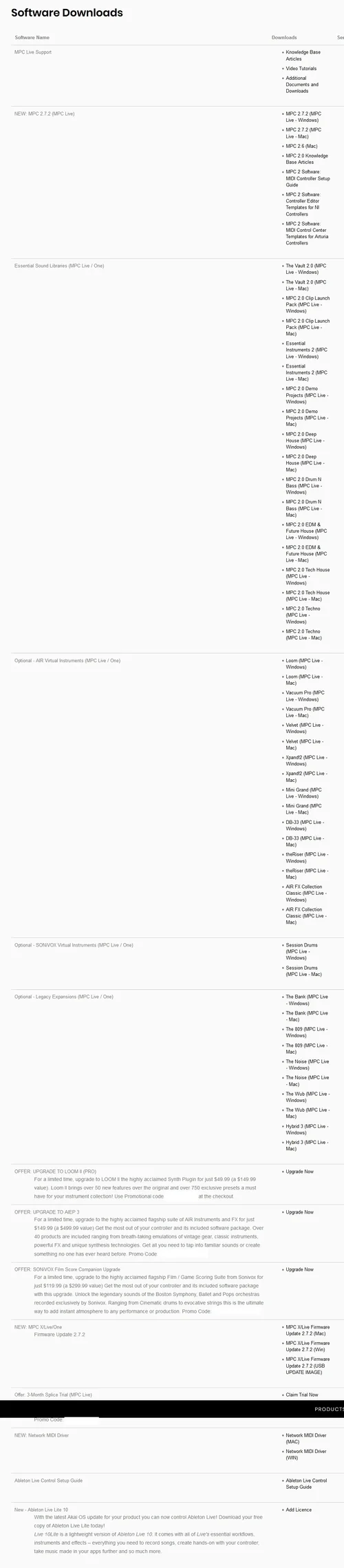

Btw. Ich hatte mal irgendwo gelesen, dass es nach Registrierung o.ä. noch mehr Content geben soll - stimmt das?
Ja, das ist ein recht umfangreiches Paket, hab mich aber auch noch nicht damit beschäftigt. Hab mal nen Screenshot aus meinem Account anghängt.
