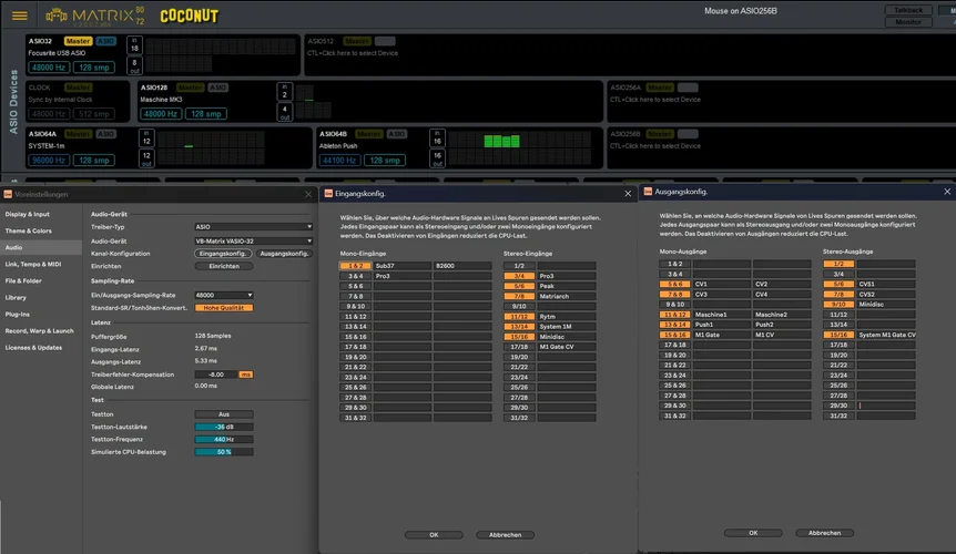

Der Beitrag könnte noch für alle Windows User Interessant sein, die gerne Push3 oder auch noch weitere ASIO Soundkarten zusammen schalten wollen, um bspw. mehr HW Synths anzuschließen, oder die Push3 CV Ausgänge bneutzen will.
Man kann von allen Soundkartern die Ein und Ausgänge zusammen führen, mit versdchieden Puffer und Samplerates, das alles super Stabil mit super Latenz:
https://www.sequencer.de/synthesizer/threads/vb-audio-matrix.169604/
