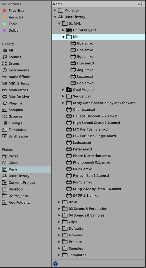

  • #1.060
Es stimmt definitiv NICHT, dass alle Max4Live Devices nicht laufen. Dies ist eine Fehlinformation oder Fakenews oder …
Ich kenne mich null aus, aber gehen die Standard Sachen, also die direkt von Ableton und man kann halt keine eigenen Sachen machen? Das wäre z.B. für mich auch nicht im Erwartungshorizont. Was ich erwarten würde für das Geld ist ein Gerät mit dem ich ganze Songs standalone erstellen kann und die auch Standalone einen guten Workflow hat? Ich meine Live hat ja eher so den Stempel „DAW für die Dummen“ zu sein, da würde ich vom Push 3 auch einen sehr unkomplizierten Workflow erwarten. Also eher so ein Apple-Produkt.
  • #1.061
Das Max4Live Sachen Standalone nicht laufen ist nicht richtig. Hier mal ein Screenshot was ich auf meinem Push habe - und was wunderbar läuft:Screenshot 2023-12-06 at 18.31.58.webp
Die ganzen Ableton Sachen (bis auf die von Ableton genannten Ausnahmen) laufen. Alles von Fors. Mit den meisten anderen Devices hatte ich keine Probleme; bei alten Sachen muss man manchmal die Controler mappen, aber das ist easy.
Generell muss man für sich überlegen welches Problem für einen persönlich "Standalone" löst, z.B.
- will ich live ohne Laptop performen?
- zu Hause weniger Screentime?
- Gar nicht mit dem PC arbeiten - sondern nur standalone?
- Mehr Fokus, da man nicht durch die Auswahl von 1000 Plugins abgelenkt wird etc.
- Ein Gerät, dass ich rumschleppen und überall damit arbeiten kann?
- Eine guten Startpunkt für einen Track haben um dann später easy in Ableton die Feinarbeiten zu machen?
Was auch immer die Antwort ist passt der Push mehr oder weniger & man muss sich überlegen ob einem das Geld für diese Lösung wert ist.
Bei mir sind es die Gründe "Screentime" und "Fokus". Das bekomme ich und ich finde es ist das Geld wert.
M.i.a.u.: bananus, dani und Scaramouchè

  • #1.063
ja, die Aussage, dass sämtliche Devices nicht funktionieren ist nicht korrekt. Jedoch haben tatsächlich keine meiner getesteten Devices funktioniert - hier mal nähere Infos:
Zitat von Ableton zu M4L P3 Kompatibilität:
  • Für Devices mit eingebautem Stepsequencer ist die Noten-Eingabe nicht verfügbar
  • Es ist nicht möglich, neue Samples zu laden
  • Modulations-Devices lassen nur begrenzte Kontrolle zu
meine gesteten M4L Devices die nicht bzw bedienbar angepasst sind:
- DS Sampler
- Granulator
- DS Synth
- Envelope Follower
- Envelope MIDI
- Expression Control
- LFO
- Midi Program Bank Change
- Midi CC Remote
- Midi Monitor
- Melodic Steps
- Microtuner
- Schwarzonator
- Midi Looper
- RNBO export
- usw…
- sowie sämtliche Devices mit eigener GUI
- übrigens auch keine custom midi remote scripte!
- auch kein Direct monitoring
Meldung erscheint oft beim Aufruf:
“”This device contains missing or incompatible Max objects. Please contact the device developer for more information.”
nach mehreren Stunden habe ich einfach keine Lust mehr gehabt, noch weitere Devices zu testen. Ich hoffe, diese Richtigstellung stellt die kritischen Leser hier zufrieden

Ich versuche es mal konstruktiv: Granulator II geht bei mir seit ein paar Monaten, außer leider nicht der Import von Samples. Das wird sich ja mit Granulator III hoffentlich ändern. Was du da getestet hast, ist mir ehrlich ein Rätsel - zumindest nicht mit der neusten Firmware.
Wie gesagt, gehen einige Devices. @Esc Code hat es mit dem Foto auch gut dokumentiert.
Die du oben auflistest (außer Granulator), hat Ableton selbst schon als nicht funktionierend beschrieben.
