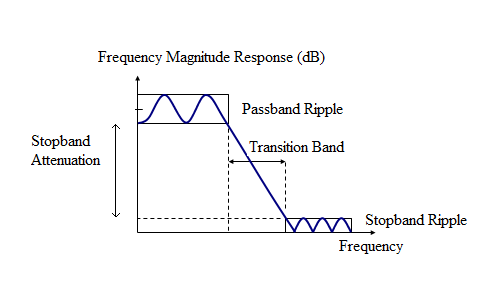

Je nach Filtertyp haben Filter auch im durchlassbereich eine Welligkeit, genannt "pass band ripples". Je steiler ein Filter arbeiten muss, desto stärker treten die hervor und desto weiter reichen sie im Frequenzband nach unten. Wer schon mal selber Filter (in meinem Falle FIR) erstellt hat, kennt das Problem: Unter ganz ungünstigen Umständen (hohe Steilheit, zu kurzer Kernel) kann das sogar zu heftigen Änderungen bis in den Tiefbassbereich führen, obwohl man irgendwo bei 20kHz den Cutoff ansetzt.
Und das hört man dann je nach Ausprägung (können einige db sein) auch - insbesondere, wenn sich Frequenzen im Audiomaterial ändern.
Ein ähnliches Phänomen habe ich auch beim Schwurbel in VAs in verdacht. Wobei ich den selber nicht so drastisch wahrnehme, sondern eher nach anderer Leute berichten gehe. Ein welliger Frequenzgang unterhalb des Cutoff / Transition Bands kann einen solchen Excitereffekt haben. Aber das nur am Rande.

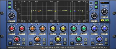

ach das sieht man im Cambridge Eq, wenn man Elliptic6 als Filter verwendet (extrem steil)
