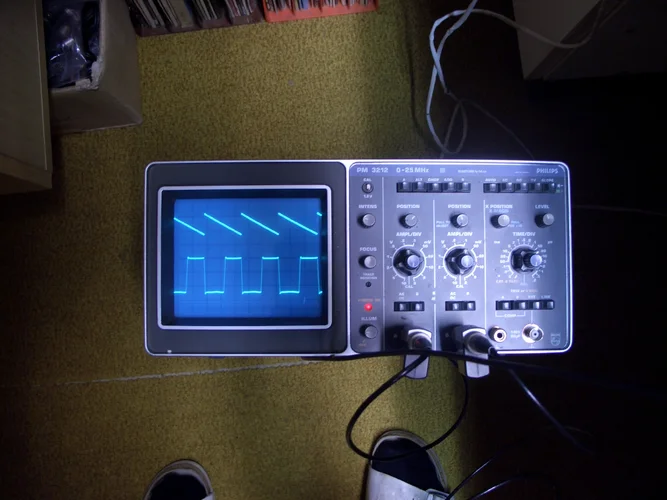

  • #96
Mit Trägheit hat das nicht viel zu tun. Hier sind die Bilder und die Demos. Der Formant wurde 2007 gekauft.
FM in variablen Kombinationen der 3 VCOs:
Fokus auf die Waveforms der VCOs:
Thema PWM beim Formant:
Filtersounds:
M.i.a.u.: Vintageuser, Staubi, humax5600 und 3 andere

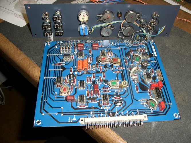

  • #97
Der Bericht zu der Renovierung ist jetzt auf Amazona erschienen:
@arcasys : Bei Deinem ist die Verkabelung der Potis sehr sorgfältig. Was mich aber vor allem begeistert ist das selbst gebaute "Rack"-Schienensystem bei Deinem. Ich hab ja momentan auch so einen auf der Werkbank, dessen Rackschienen sind ebenfalls selbst gebaut. Der Mensch hat damals keine Gewinde in die Profile geschnitten, sondern Muttern mit Zweikomponentenkleber auf die Rückseite der Löcher geklebt.
Die saubere mechanische Arbeite bewundere ich sehr.
Achja: Ist eigentlich schon mal jemandem aufgefallen, dass bei einigen Platinen die Anordnung der Potis und Buchse verkehrtherum layoutet wurde? zB beim ADSR-Modul sind die LED, der Schalter und die Buchsen oben auf der Platinen, aber unten an der Frontplatte. Das gleiche beim Noise-Modul.
PS: das Keyboard ist zwar rar, aber die Federdrahtkontakt sind ein Graus.
M.i.a.u.: Formantiero, orgo, ossi-lator und 3 andere

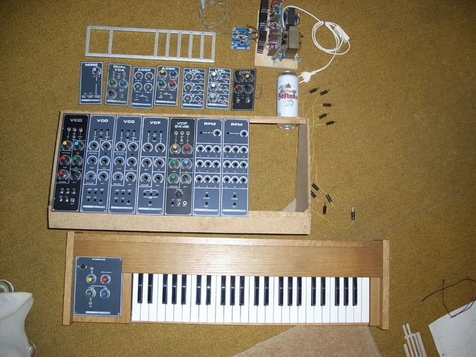

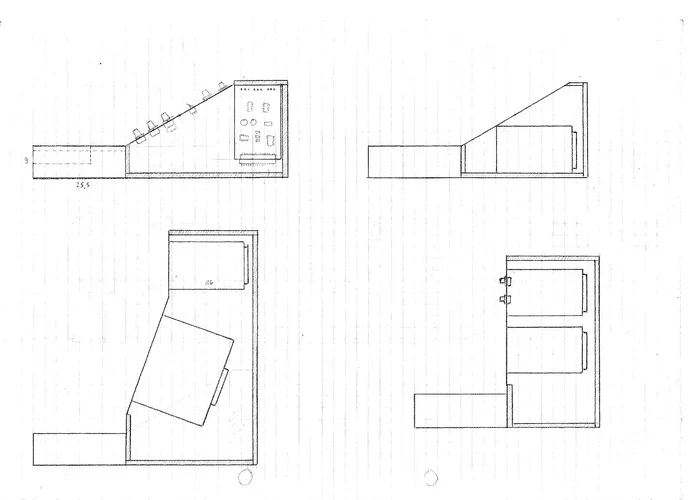

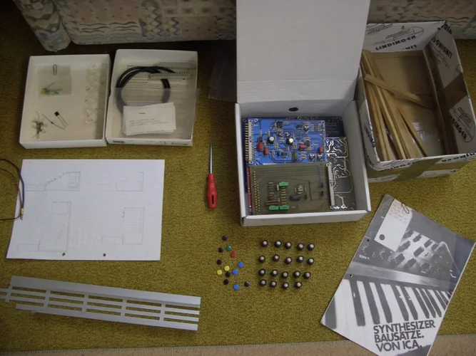

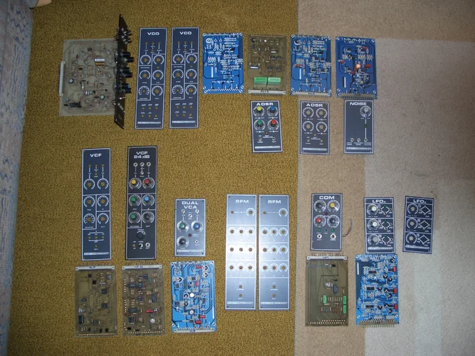

Hallo Allerseits,
ich möchte hier - falls Interesse besteht - gerne eine Beschreibung des Weiterbaues eines elektor FORMANT Synties vorstellen, den ich in den frühen 80er Jahren angefangen habe.
Jetzt, 40 Jahre später soll das Projekt zusammen mit unserer Tochter, die sich ebenfalls dafür interessiert, vollendet und auch sinnvoll erweitert werden.

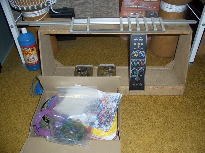

Angefangen hat es mit zusammengenagelten Pressspanplatten (man hatte ja als Schüler kaum Geld); ein paar original Platinen und Frontplatten hatte man sich gegönnt.
Juni 2021, die vorhandenen Teile des damaligen Synth werden ausgegraben und abgestaubt.
Vorhanden waren auch noch alle damaligen elektor Hefte;
allerdings aber nicht alle Platinen und auch Frontplatten fehlten.
Interessant auch die ersten Ideen, wie das wenige, vorhandene weiter in der Holzkiste angeordnet werden sollte...
Daß das SO überhaupt nicht funktionieren würde, konnte damals noch keiner ahnen!

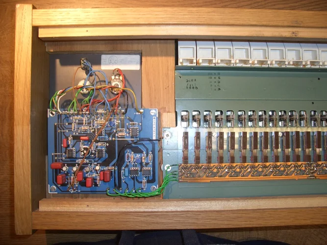

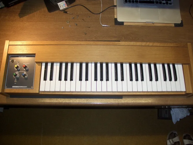

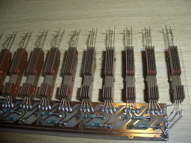

Ein originales Keyboard - welches erstaunlicherweise auch nach 40 Jahren in einem Garagen-Lager Sommers wie Winters aufbewahrt wurde und mit seinen Goldkontakten auch heute noch perfekt funktioniert!!
will be continued

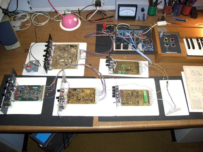

  • #100
Teil 2 - Weiterbau elektor FORMANT
WOW!
So viel positives feedback innerhalb von nur ein paar Stunden...
Das freut und treibt Tochter und mir natürlich das Grinsen in's Gesicht :-)
Daher erstmal herzlichen Dank an dieser Stelle an die fan-Gemeinde und diejenigen, die mitlesen!
Alors, es geht also weiter:
Ein guter Freund hatte in den 80ern ebenfalls dieses Projekt in Angriff genommen, es jedoch dann nicht weiter verfolgt und uns seine Module überlassen. So sind wir zu weiteren Platinen, einem zweiten Netzteil und einer Kiste voller Bauteile gekommen.

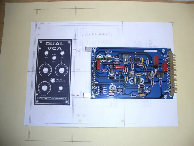

Drei bestückte zusätzliche VCO-Platinen waren herzlich willkommen, nur stand bei einer die Platine leicht über den Rand der Stiftleiste hinaus, weshalb die Buchsenleiste nicht sauber aufgesteckt werden konnte.
Mit einer Mini-Flex wurde schweisstreibend versucht, diesen Überstand zu entfernen.
Rutscht man ab, läuft man Gefahr, die Stifte zu beschädigen. Auslöten = unmöglich!
Zugegeben, sieht nicht gerade professionell aus, aber der Abstand zur Frontplatte stimmte jetzt auch wieder Millimetergenau.

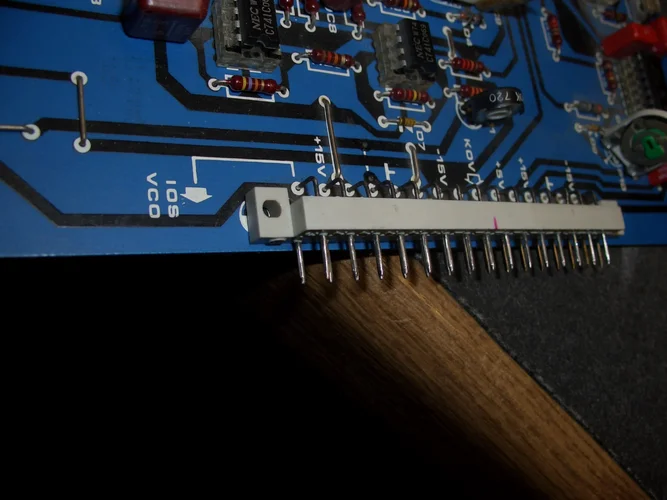

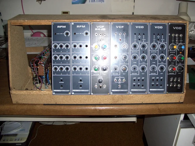

In ebay fanden sich zu dieser Zeit glücklicherweise noch VCO Platinen, sowie andere nützliche Module. Für die fehlenden uA726 wurden kleine Ersatz-Aufsteckplatinen erworben (in früheren Beiträgen schon besprochen).
Da in der Sperrholzkiste (für die ich mir damals als Jugendlicher sooo viel Mühe gegeben hatte und die nun unbedingt weiter verwendet werden sollte) war ja noch nichts drin und so kam uns das 2. Netzteil zugute und um bequem alle Abgleicharbeiten durchzuführen, wurde das System erstmal auf dem Schreibtisch aufgebaut.
Ein Gimmick war der Aufbau auf den schwarzen Matten, die normalerweise ja beim Hantieren mit MOS-Bausteinen verwendet werden.
Platinen (Oszillatoren) gaben im Betrieb seltsame Geräusche von sich sowie komisches, zunächst unerklärliches Verhalten.
Die Erklärung war, daß diese Matten ja ein wenig elektrisch leitfähig sind und je nachdem wie die Platine auf der Unterlage lag und welcher Druck z.B. bei Abgleicharbeiten auf die Trimmer ausgeübt wurde, geschah auf der Unterseite "kriecherisches" Stromverhalten.... ;-)
Weisser Pappendeckel (nicht gerade dekorativ) schaffte Abhilfe.

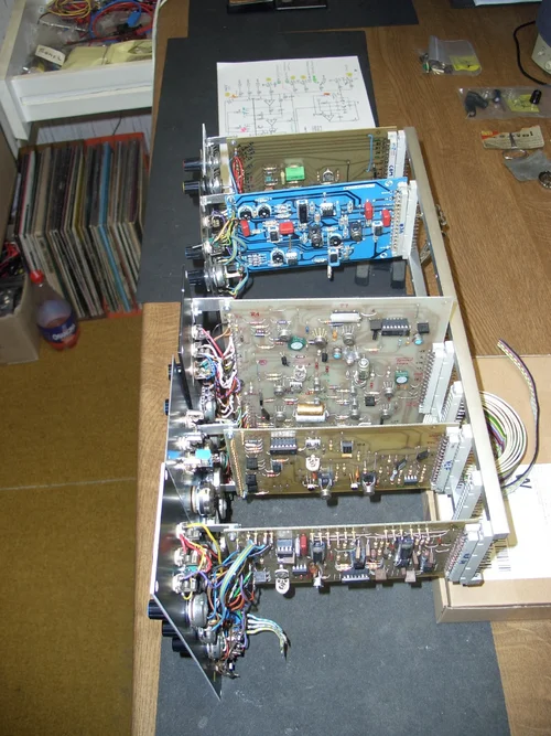

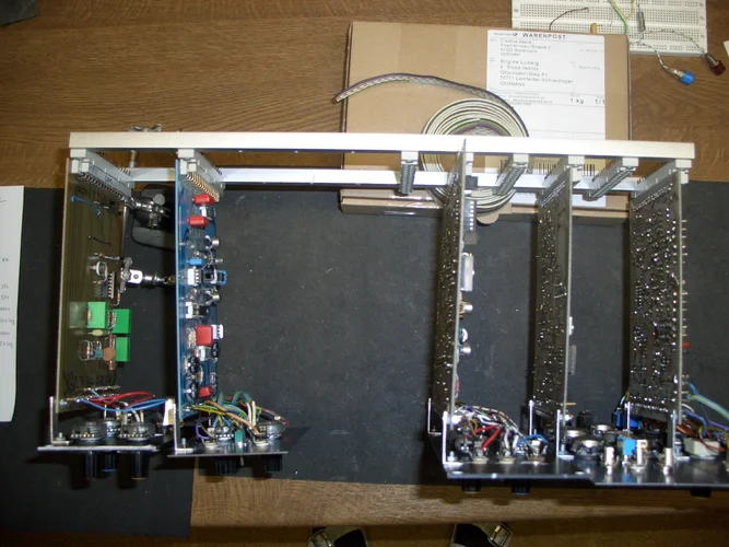

VCO - VCF 12 dB - VCF 24 dB - ADSR - COM
(der Blechwinkel links mit dem roten Poti liefert an einem 5V DC Netzteil die CV (Control Voltage anstatt des noch nicht angeschlossenen Keyboards)
... und so stellten sich dann auch die ersten Erfolge und Töne ein ... :-)
will be continued
M.i.a.u.: polymorph, MvKeinen, oldwired und 8 andere

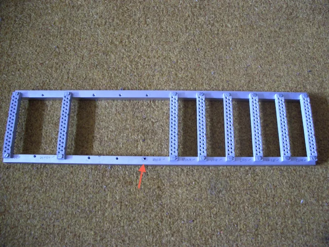

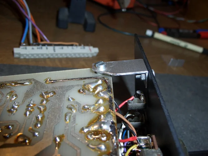

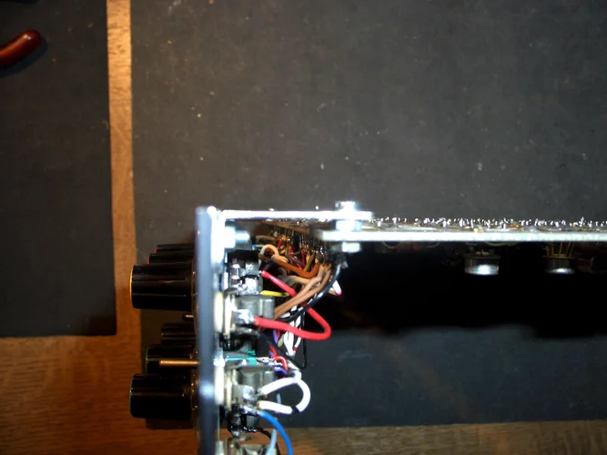

Parallel zu den Abgleich und Lötarbeiten sollte es ja auch am Gehäuse weiter gehen.
Da die Platinen aus 4 Generationen stammen, nie gleich groß und gleich gebohrt waren, war an eine fixe Befestigung zur Frontplatte hin nicht zu denken. Es wurden von einer Alu-Winkel-Stange abgesägtes verwendet und eine quasi "schwimmende" Aufhängung konstruiert, indem auf der Platinenseite das Befestigungsloch im Alu nicht genau für die 3mm Schrauben passt, sondern etwas größer ist.
Die Schrauben werden nun nicht fest angezogen sondern mit einem kleinen Zwischenraum gegengekontert. So ergibt sich eine geringe Bewegungsfreiheit in Längsrichtung genau so wie nach oben und unten, um Ungleichheiten zum Rack hin ausgleichen zu können.
Tja, und schon wieder "reingefallen" !
Für die Verschraubung wurden anfangs 3mm Zylinderschrauben verwendet.
Wenn nun die Module im Rack eng beieinander stehen und man möchte ein Modul rausziehen, dann bleibt man mit dem rausstehenden Schraubenkopf an der Frontplatte des linken Moduls hängen.
Also Senkkopfschrauben verwenden!
Es gibt sicherlich intelligentere Lösungen, aber wenn man mal mit einem System angefangen hat....
vor über 40 Jahren schon mal ein paar Buchsen montiert,
schon mit 3mm Gewindebohrungen versehen,
alles sauber, bis auf den steckengebliebenen und abgebrochenen Gewindebohrer
Was dann schon wieder einiges an Schwierigkeiten heraufbeschwören könnte....
...nicht ahnend... :-(
....was sich beim Probeaufbau herausstellen würde...
...daß das zwar echt gut gemeint war,
sich aber ein Messfehler eingeschlichen hatte;
die Buchsen jedoch 1..2 mm zu wenig Abstand zueinander hatten...
... und sich somit - je weiter man nach links gekommen ist, es sich aufsummiert hatte und die Module dann zunehmend immer schräger standen!!
Das lässt sich einfach umgehen, indem man die Winkel andersrum an der Front montiert und der Winkel die Platine von der Bestückungsseite her hält.

Da in unserem obersten Stockwerk die Befestigungen für die Buchsenleisten noch nicht drin sind, werden wir das gern so übernehmen :)

Habe bei meinem Formant das befestigen der Platine am Frontpanel mit einem ALU-Winkelblech gelöst . Verwende auch keine 31 pol. Steckerleiste sondern
10 pol. Wannenbuchse (+/- 15V) und statt Lötnägel die Printstecker/Buchsen .
