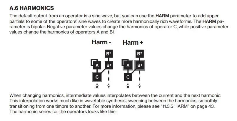

  • #1.041
Ich meinte jetzt rein die FM Engine, alles was man irgendwo an FX etc. dranklebt klingt ja dann nicht mehr wirklich nach FM - zumindest wenn man FM gut kenn - , außer sie haben 'nen Sine/Parabol Shaper im Angebot.
Alter, hol dir endlich so ein Gerät, damit das endlich Mal aufhört. Da ist ein additiver Waveshaper drin und noch einiges anderes. Feedback wirkt z.B. auf den Modulator bei einigen Models und kann reichlich Putz von den Synapsen putzen. Die Effekte kannste ja ignorieren, wobei ich mittlerweile die Distortion sehr geil finde, wenn dosiert eingesetzt.
