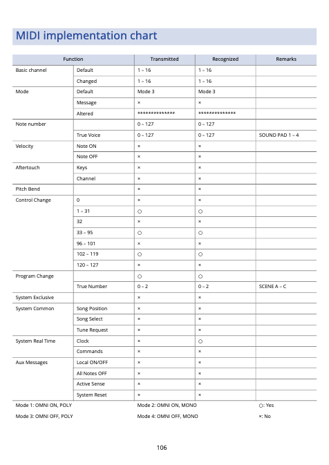

Beim neuen L6 hat Zoom nahezu alle Fehler des L8 ausgebügelt, und er hat MIDI, wenn auch nur als fuckin’ Miniklinke, das hat kein Anderer der L-Serie bisher. Außerdem ist er pegelfest.

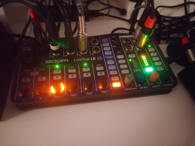

Vielen Dank für die ausführliche Beschreibung! Ich habe mich für ein L-6 entschieden, der Mixer hat auch MIDI und mit vier Stereo-In alles was ich brauche. Wenn alles so klappt, wie ich mir das vorstelle, kann ich jetzt problemlos zwischen DAW-Less und DAW-Betrieb wechseln. Ohne DAW soll mein TR-8S der Master sein. Mit DAW soll der TR-8S die Clock vom MIDI-Out des L-6 bekommen. Mein Modularsystem bekommt die Clock vom TR-8S via MIDI. Das sollte so funktionieren. Mit dem Setup kann ich auch mal auf die schnelle ohne Laptop spielen und dennoch aufzeichnen.
Ich arbeite sehr gerne sowohl am Dienstort als auch im Rahmen einer ehrenamtlichen Tätigkeit mit dem L-12. Für letzteren Einsatzzweck hatten wir zunächst den L-8 geordert. Damit funktionierte aber irgendwas nicht. Ich habe leider vergessen, was es war. Jedenfalls haben wir den L-8 dann sofort gegen den L-12 ausgetauscht. Letzteren kann ich uneingeschränkt empfehlen. Die Kritik von @microbug kann ich für den L-12 nicht bestätigen. Es kann aber natürlich sein, dass der Kollege andere Anforderungen an die Nutzung hat oder das Gerät anders einsetzt als ich.
Der L-6 hat keine Clock zum Starten.
So, das ging jetzt schnell......
DAW-Less läuft schon mal. :)
Klein aber fein.
Heute Abend oder morgen schaue ich mir die DAW-Integration an.
Vielen Dank an alle für die nette Unterstützung, bei der Entscheidungsfindung. ❤️
