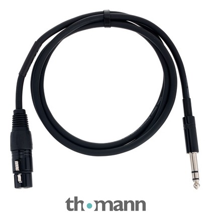

HAllo zusammen, ich möchte mein t.c.electronic M-ONE Hallgerät, welches XLR Anschlüsse hat an einen Synth anschließen, der für jeden Kanal einen 6,3 mm mono Klinken Ausgang bereitstellt. Kaufe ich da ein Y-Kabel XLR auf 2x Mono oder wie kann ich das machen? Vielen Dank für jeden Tip.
Martin
Wie kommst du auf Y-Kabel. Ein ganz normaler Klinke auf XLR wird es doch tun
z.B. so

Oh, ja, das ist es. Ganz ganz herzlichen Dank für die schnelle Antwort und sogar die Hinweise wo zu bekommen. Liebe Grüße !
Ich war mir nur nicht sicher wegen möglichen Verlust der Symetrie, Oder balanced / unbalanced wie es im M-one Handbuch steht.
wenn dein Synth symmetrisch Anschlüsse hat nimmst du entsprechend symmetrische Varianten
das kann evtl vorhandene Brummschleifen unterdrücken
die verlierst du immer dann, wenn das andere gerät symetrie nicht unterstützt.
falls das beim anderen gerät vorhanden sein sollte (audio interface vom computer z.b.) wäre das dann eine stereo klinke, die du da am anderen ende dran haben wolltest.
synthesizer mit symetrischer klinke habe ich noch nicht gesehen, kann aber theroretisch auch sein.
