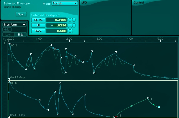

bei software aber besteht das problem nicht wirklich. absynth und einige andere hatten das 1999 schon. dank fullscreen-mode und vier-seiten-bildschirm problemlos mehrere mit dutzenden von punkten.
selbst in kleineren plug-in fenstern lässt sich das immer irgendwie darstellen, wenn man will.
