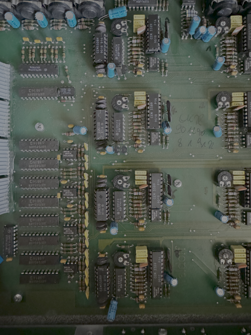

Hi,
ich habe einen etwas eigenwilligen Microwave, bei dem ich bereits einige Probleme gelöst habe aber bei einem anderen nicht wirklich weiterkomme.
Der Microwave ist ein Rev. A mit CEM 3389 und benötigt für OS 2.0 ein Wiederstandsnetzwerk.
Die großen PSU Kondensatoren sind bereits ausgetauscht, von dort sollte also keine Gefahr mehr drohen.
Nun zum eigentlichen issue:
im Testmode, beim Filtertest "klirren" 2 Stimmen. Aktuell sind es Voice 1 & 7. Die CEM 3389 konnte ich als Verursacher ausschliessen, da beim herumtauschen nichts passiert und auch beim Austausch mit einem Ersatz-IC keine Veränderung eintritt.
Wenn ich aber die CEM 5508H herumtausche, dann wechselt der Fehler zu einer anderen Voice. Der Schluss liegt also Nahe, das der Fehler im CEM 5508H liegen könnte. Hat das schon mal jemand gehabt oder gibt es einen Tipp, wie ich das Bestätigen bzw. Widerlegen kann?
Aktuell bietet auch niemand Ersatz 5508 an und ich vermute mal, das die schwer bis unmöglich zu beschaffen sind....
Vielen Dank!

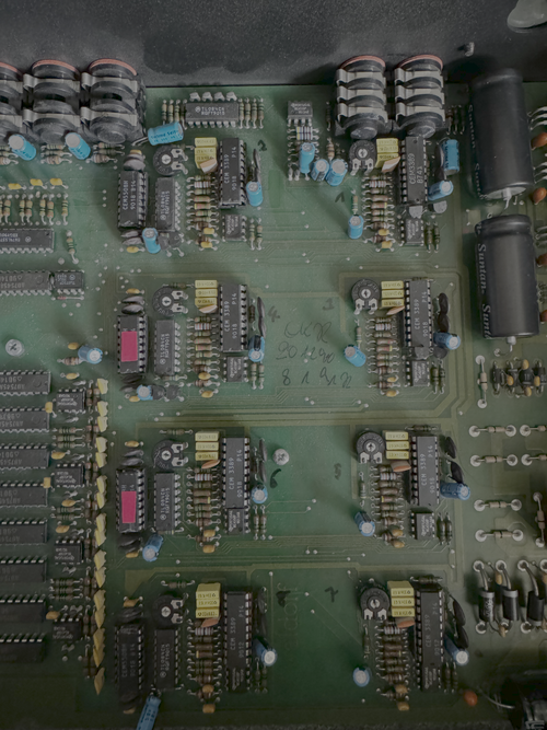

Ja, das klingt erstmal etwas widersprüchlich und zur Sicherheit habe ich es eben nochmal getestet:
Ich habe beide CEM5508 um jeweils einen Sockel verschoben und jetzt sind nicht mehr Voice 1 & 7 sondern Voice 3 & 5 betroffen. Dafür sind Voice 1 & 7 vollkommen normal. Das bestätigt definitiv, dass das Problem mit den jeweiligen Chips wandert.
Im nächsten Anlauf werde ich gleich die betroffenen CEM5508 (im Bild mit rotem Tape markiert) durch die SSM2300 ersetzen und nehme dann einen (kalibrierten) Filtertest auf und lade ihn hier hoch.

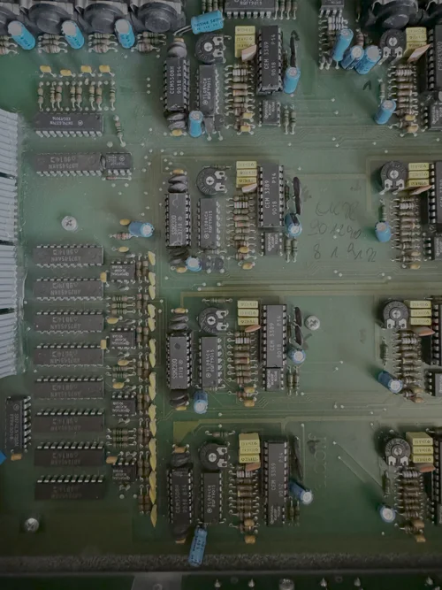

Anbei der Filter Test nut mit 2x SSM2300 - ich habe allerdings auf das Kalibrieren verzichtet, weil direkt beim Einschalten (nur durch den Einbau der SSM) bereits alles schlimmer ist als mit den defekten CEM5508. Der Test ist identisch wie oben der 1. mit den 5508: 1+2, 3+4, 5+6, 7+8 - hier bei 3+4 und auch 5+6 sind dann auch prima die SSM zu hören, die zum einem nur Mono sind und den Ton direkt pitchen und klingen als hätten sie ein sehr schnelles Tremolo. Möglicherweise liegt das (wie oben schon erwähnt) am Mischbetrieb oder sie sind schlicht nicht kompatibel. Das weiss ich aber erst, sobald ich insg. 8 davon vorliegen habe.
Edit:
wenn man an den Kalibrierungs-mini-Schrauben dreht verändert sich bei den SSM auch nur der Pitch (so wie es sein soll) aber der Fehler verschwindet dadurch nicht. Die Abstände der Aussetzer im Ton werden dann auch länger oder kürzer - bis es dann wie ein Puls klingt.
