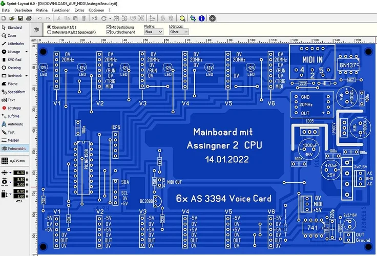

Hallo,
Danke erstmal an alle Antworten und Beiträge.
  • Umbau Assinger 1 auf Assinger 2: ist "relativ" einfach möglich. Es sind geschätze 5-8 Verbindungen auf dem Assigner 1 Mainboard aufzutrennen bzw. neu zu verlegen. Im Update zum V2164 sind die neuen Verbindungen im Schaltplan gekennzeichnet. dazu kommen noch ein Transistor und drei Widerstände für MIDI Out. Dann müßen die Voice CPU's und die Assinger CPU neu programmiert werden.
  • Update AS3394 auf Assinger 2: ist noch in der Mache und kommt in den nächsten Tagen

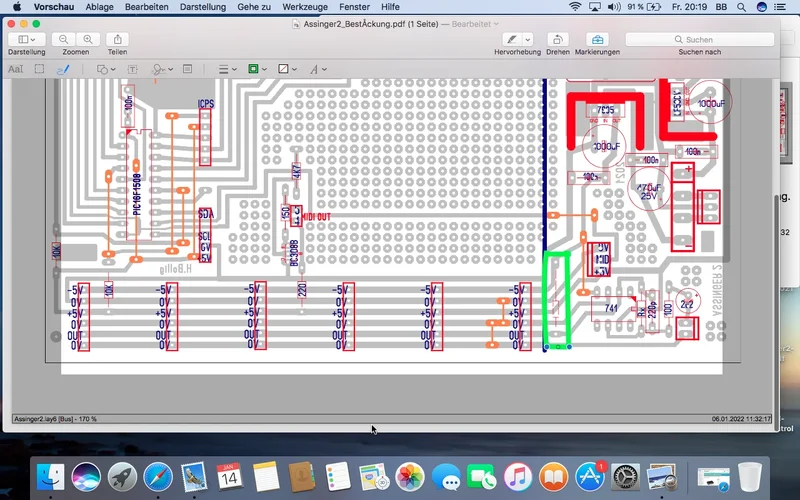

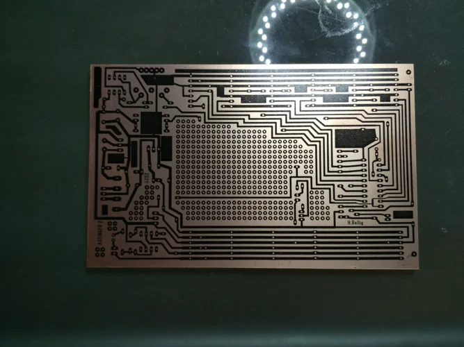

so hab mir das Assinger 2 Layout auf eine Platine gemacht .....vielleicht komm ich heute
Abend noch zum Ätzen....
ach so ist für den V2164 Chip

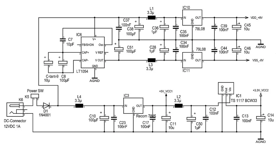

Hey in die Runde,
ich hoffe es ist okay, wenn ich mich mit einer kleinen Verständnisfrage einklinke.

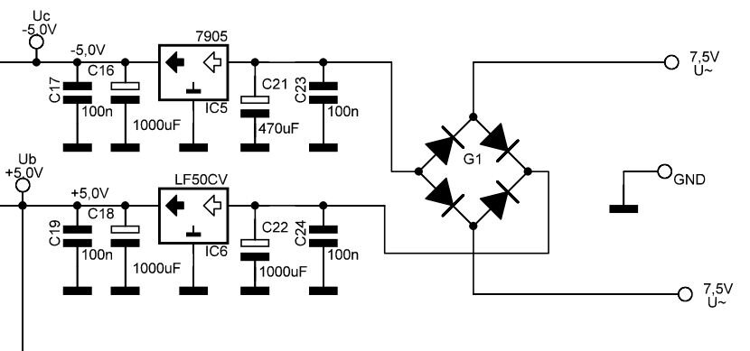

Ist der Trafo mit den beiden 7,5V Wechselspannung eigentlich tatsächlich nötig? Könnte ich hier nicht direkt mit 9-12V DC hinter dem Brückengleichrichter reingehen? Die +5V und -5 werden doch dann durch die Spannungswandler erzeugt, wenn ich das richtig verstehe. Oder schnalle ich hier ein bestimmtes Prinzip nicht?
Danke für eure Hilfe. :)
Hoi,
du brauchst 2 Spannungen ,einmal für die Positive Spannung und eine zweite für die Negative Spannung
der 7,5 Volt Trafo gibt 2 mal 7,5 Volt aus
mit einem Netzteil wird das nicht funktionieren....
Ja, okay. Ich hatte da wohl auch einen kleinen Knoten im Hirn. Da bau ich doch lieber ein kleines Netzteil mit Gehäuse, oder alles in ein großes Gehäuse. Soviel zu tun...;-)
