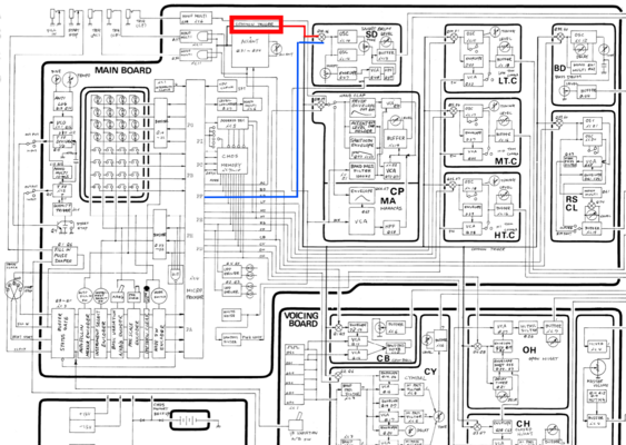

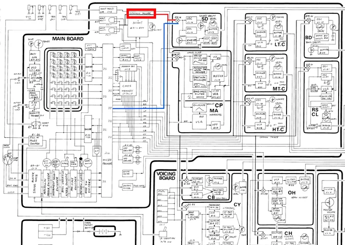

Ist das so? Dann muss ich meine ganze Argumentation zu Transienten / organischer Lautstärkedynamik zurücknehmen;
Ja das ist so. Hier auf dem Übersichtsplan der 808 gut zu sehen:
Rot ist der sog Common Trigger (ich habs jetzt nur für die Snare markiert). Das ist der eigentliche Trigger, der hat ~5V für die normalen Schläge, und bekommt bis zu 8V wenn ein Akzent programmiert wurde. Dieser Trigger steuert alle instrumente gemeinsam an. Die Einzel-Trigger, die aus der CPU rauskommen (blau für die Snare) sind eigentlich nur Enable-Signale, die beim jeweiligen Step diesen Common Trigger für das jeweilige Instrument aktivieren.
es sei denn, es gibt auch Lautstärkeschwankungen innerhalb eines Instruments von Step zu Step.
Bis auf den Accent gibt es eigentlich keine wahrnehmbaren Schwankungen. Ausnahme: Wenn die Bassdrum sehr langes Decay hat, und die Schaltung beim eintreffen des nächsten Triggers immer noch schwingt, dann kann es sein, dass der Trigger genau dann kommt, wenn die Spannung eh nach oben schwingt, und dann ist der effektive Impuls viel geringer. Das ist wie ein Auto, das mit 50km/h auf ein mit 48km/h vor ihm fahrendes Auto drauffährt - die 2km/h schneller machen kaum eine Delle ins langsamere Auto.
Für den Groove eines lebendigen Musikers ist das Timing der einzelnen Noten sicher auch wichtig, aber viel wichtiger sind die Lautstärke-Unterschiede. Wann betone ich eine Note und wann nicht. Klassisches Beispiel New Jack Swing: Das sind Triolen HiHats wobei die mittlere Note der Triole wegfällt. Wenn die beiden gespielten Noten gleich laut sind, dann klingt es nach Heimorgel-Begleitung; wenn der dritte Step der Triole leiser ist, dann klingt es nach Jimmy Jam und Terry Lewis.
Und wenn Du nach noch einem wichtigen Grund suchst, warum die klassischen Drummaschine "einen Groove" hatten/haben: Bei Linndrum/OberheimD[M]X/Drumtrak waren die Samples nicht sauber geschnitten. Speziell bei der Oberheim DX kommt die Snare und (noch mehr) das Clap merklich spät, weil einfach vorne nicht aufs Maximum des Transienten geschnitten war. Deswegen haben alte Prince-Nummern immer so einen unverschämt schlurfig relaxten Beat.
