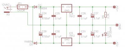

... oder 12VAC Netzteil und kleine Zusatzbastelei ... kann gerne noch ein Layout dazu machen.
(edit: Schaltplan jetzt mit Änderungen entsprechend Tips von nordcore.)
mfG Bruce

  • #189
Das doofe ist, das man kaum noch (günstige) 12V AC-Wandwarzen bekommt.

  • #196

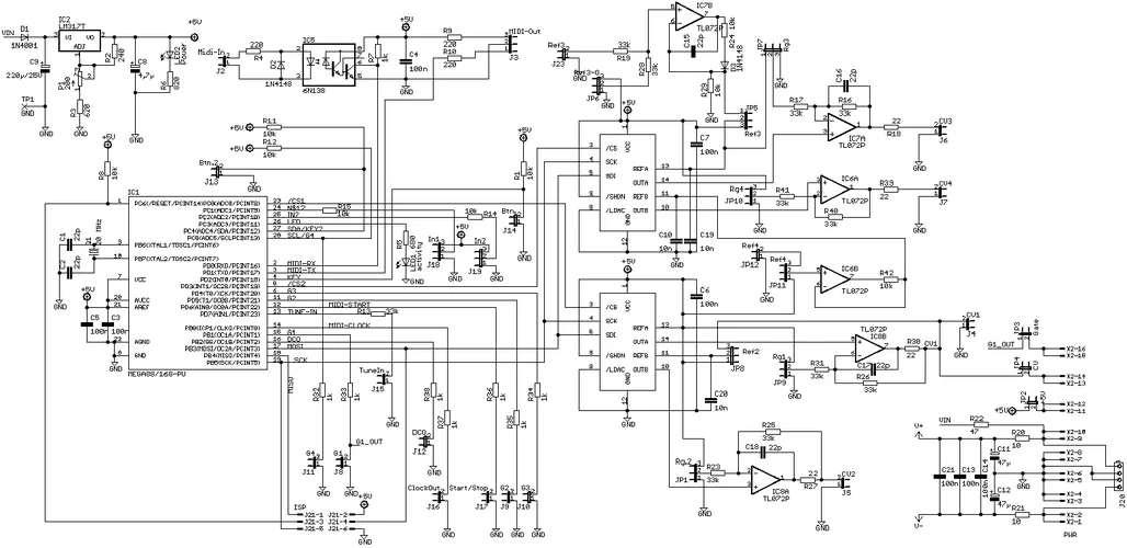

... wenn auch nicht mehr so wirklich simpel ...

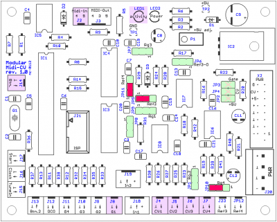

Stecker- und Jumper-Plan:
Rot=(als Default) gesteckte Jumper.
JP2, 3, 4 legen die +5V, Gate oder CV optional auf den Doepfer-Bus
Die "Rg" (Range) Jumper wählen, ob man 5V (offen), +/5V (2-3) oder 10V(1-2) als CV haben will.
Blaßlila hinterlegt sind die Anschüsse, die man typischerweise mindestens auf die Frontplatte legen will.

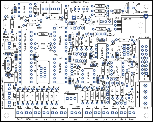

Ui... dann mache ich da gleich mal mit der Doku weiter.
Reicht dir der Bestückungsplan erst mal, um die Platine zu löten?
... hier schon mal der passende Schaltplan:

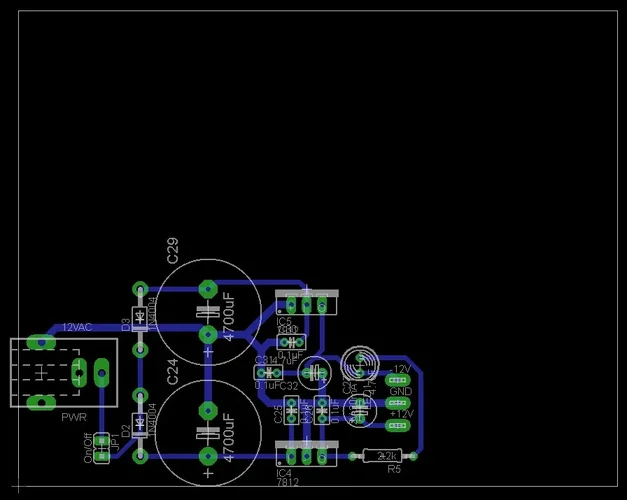

Falls jemand Interesse hat / das Interface standalone betreiben möchte, so könnte das Layout für Dual 12V aussehen:
mfG Bruce

Ja reicht mir. Habe schon angefangen.
Zum Löten: es gibt eine "wirre" Kabelbrücke auf der Oberseite, die mit isoliertem Draht auszuführen ist. (Ich behaupte mal, das hätte das Layout versaut, die besser zu legen... ). Das ist der Reset-Pin zum Programmier-Stecker.
Falls du langsam in die Inbetriebnahmephase kommst:
Zunächst mal ohne die gesockelten Chips einschalten. Dann mit dem Trimmer genau 5V einstellen. Der Einstellbereich ist zwar so, das er komplett "legal" ist, man macht sich aber später den Oktavabgleich leichter, wenn das schon ziemlich gut stimmt.
Als nächstes kommt dann Atmel anschließen und programmieren. Dazu brauchst du sechs von diesen einpoligen Kabeln (die ich oben zum mitbestellen nahegelegt hatte...) , die vom Dragon zur Platine gehen.
Beim Dragon kommen die an den 6-poligen ISP-Stecker, auf der Platine auf die einreihige Pfostenleiste neben der CPU.

Da hätte ich Interresse dran, auch wenn ich das eigentliche Interface nicht brauche. Geht zwar auch auf Lochraster, aber ne Platine find ich immer schöner.
  • #210
Öhm, nich das n Mißverständnis da is / entsteht: Ich hatte (zumindest bisher*) nicht vor, da für mehrere Platinen herstellen zu lassen ... falls du das so meintest. Hab nur mal das Layout zum vorher von mir vorgeschlagenem Schaltplan gemacht.
Falls jemand selbst ätzen kann/möchte, kann ich gerne die Ätzvorlage hochladen.
