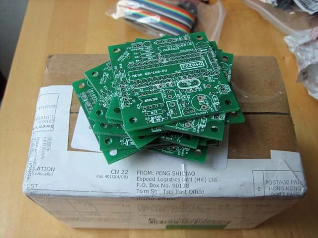

  • #131
Gleich mal eine Platine mit durchgelassen.
Gruß Micha

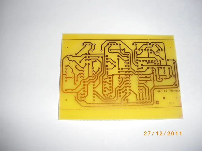

  • #133
Ja Fotoplatinen und dann mit Natriumpersulfat geätzt.
Musste heute sowieso was ätzen da habe ich die gleich mit gemacht.
Gruß Micha

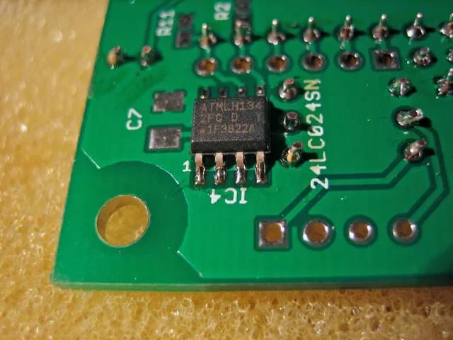

Wie machst du die Vorlage?
... die dunkle Seite der Bestückung
</finstereslachen>
(nein, das muss man nicht wirklich löten ... issn 64kByte-EEPROM, das nur für "CV-Recorder" gebraucht wird... und für den habe ich noch nicht mal die Software angefangen ....)

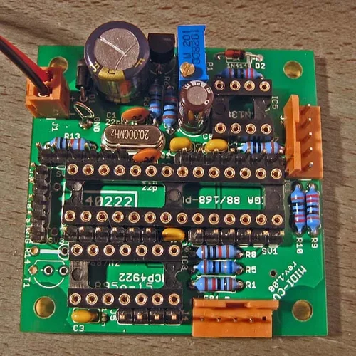

  • #136
Eagle - der Vorwand für das Projekt hier ist ja, das ich das lernen will... (ich kann nur so ein Uralt-Protel, und es wäre für meine Arbeit schon nützlich, wenn ich da im Zweifel auch mal schnell eine Platine machen kann... )
Eigentlich meinte ich aber eher den handwerklichen Vorgang von "Laserdrucker auf Folie" im Detail... (Tinte/Laser, welche Folie...)
So.. bestückt:
  • #137
Also ich benutze einen Tintenstrahldrucker mit Overhead Folie von Zweckform. (zur Zeit.)
Belichter ist ein alter umgebauter Gesichtsbräuner.
Ätzbad aus Edelstahl mit Heizung und Luft. (Eigenbau)
https://www.sequencer.de/synthesizer/viewtopic.php?f=36&t=51043
Weiter unten sind zwei Bilder.
Ich hoffe ich konnte deine Fragen beantworten. Wenn nicht weiter Fragen.
Wie ätzt du?
Eagle ist halt in der Größe sehr beschrenkt wenn man die free Version nutzt.
Gruß Micha

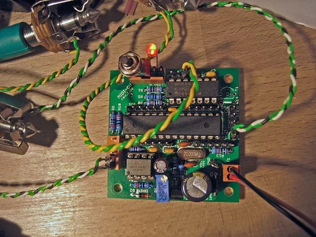

... und laufen tut es auch:

  • #141
:supi: Sieht echt eng aus - is wohl das Maximum, was auf diese Größe geht ... :)
Und: Endlich mal ein Grund SMD löten zu üben (@dunkle Seite).
Der Trimmer gehört wohl zum Spannungsregler (siehe Schaltplan in Beitrag 4 in diesem thread).
mfG Bruce
  • #143
Der programmierte Atmel bringt eine sinnvolle Grundeinstellung mit. Zusammenbauen und geht.
(Was genau nun "sinnvoll" ist können wir uns noch überlegen, nichts ist so nervig wie doofe Defaulteinstellungen... )
Midi-Kanal, Grundnote und einen Controller kann man mit der Taste einlernen. (Taste drücken bis LED an, dann Keyboard-Taste drücken bzw. Controller bewegen. )
Richtig Umstellen (konfigurieren) kann man das mit Sys-Ex bzw. dem Programm zum Bareille Interface.... das ist zwar nicht wirklich toll, aber ich muss dann erst mal nix eigenes schreiben (den Mäuse und Fensterfirlefanz auf Windows zu programmieren ist nicht so meine Welt... ).
Der Trimmer stellt die Oktavspreizung ein, 5V mit Multimeter messen und genau auf 5V einstellen, Feinabgleich dann mit Stimmgerät, so dass die Oktaven stimmen. (Kein Multimeter zu haben geht zwar auch, ist aber nicht so wirklich sinnig, die Dinger kosten wenig und sind sehr nützlich. ) Die Schaltung ist inzwischen so dimensioniert, dass der komplette Trimmerbereich im "legalen" Versorgungsspannungsbereich liegt (4,5 bis 5,5V), da kann man also nix kaputt machen. (... und der "nominell richtige" Abgleich ist auch genau in der Mitte der Trimmereinstellung... )
