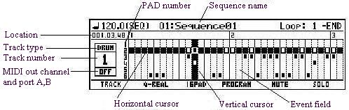

Ich kenn die ja kaum, kann man denn bei den MPC's nur per Hand einspielen, oder kann doch per Display die Samples setzen?

also steps bei der MPC kann man nur setzen/verschieben, wenn der
sequenzer gerade nicht läuft, leider.
Stepeingabe gibts auch. Und es gibt das 3.rd Party OS für die MPC.

da kannst du schon steps setzten während der sequenzer läuft. allerdings ist da halt nicht viel unterschied zum relatime recorden.
im sinne von record anschalten und auf die pads zum richtigen Zeitpunkt hauen. Man kann nicht einfach steps im TR modus setzen.
z.B:
kann man nur editieren wenn der Sequenzer nicht läuft. Wenn der sequenzer
läuft rennt der cursor da wild durch und man kann in dem Screen nichts editieren.
