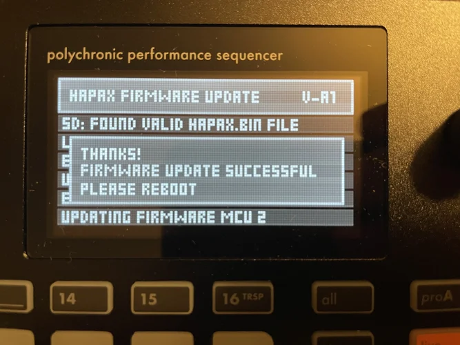

Firmware Update ohne Probleme.
Ich finde ich schon krass wie schnell das Gerät bootet: gefühlt nämlich garnicht!
Ich habe auch noch nie so ein schnelles Firmware-Update erlebt. Ist die Pyramid auch so schnell?

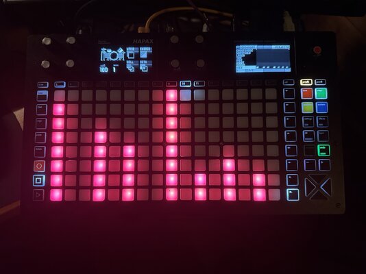

  • Drum events can now be added from the Velocity View, when holding 2ND

Meine Frage: Beim Keystep Pro kann ich z.B. den Velocitywert ALLER Steps auf einer Spur durch halten von Alt und Rotation des Velocityencoders in Realtion zum Ursprungswert ändern. Wenn mir also z.B. die HiHates zu laut sind gehe ich in die Drumspur, wähle die HH Spur aus und reduziere die Velocity für ALLE Steps gleichzeit, wobei aber die ursprüngliche Dynamik erhalten bleibt.
Geht so etwas mit dem Hapax? Kann ich innerhalb eines Drumtracks alle Kicks gleichzeitig in der Velocity erhöhen? Bekommen die dann alle den gleichen Wert oder werden sie in Realtion zum ursprünglichen Wert erhöht?
Ja geht. Die Werte der ausgewählten Steps werden alle in Relation zum Originalwert geändert, oder du wählst die Operations den Wert gleichzusetzen.
Im Drumsequencer gibts zusätzlich noch ne Velocityansicht
