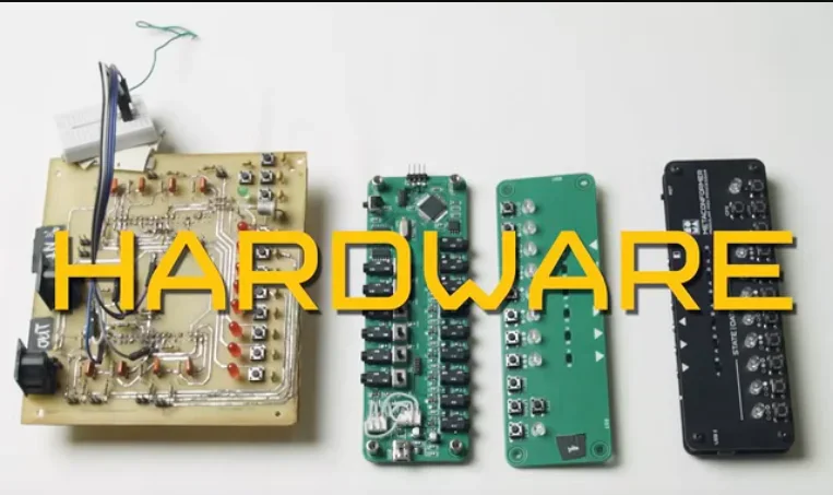

Die Teilmenge einer MIDITemp in klein, prinzipiell nicht schlecht - aaaber: alles mit Fuckin' Miniklinke!
Du und jeder Kunde darf das - mir gefällt diese Sonderadaptereierei auch nicht.
Ich bin auch kein Fan von Geräten ohne anständiges Gehäuse - aber es ist sehr nützlich - das ist schon was.
Glaube nicht, dass es eine Luxusversion gibt die nicht wie ne Platine aussieht - das machen andere Hersteller (leider) teilweise auch.
Immerhin sind die Taster THT und nicht SMD, aber da gebe ich den Klinkenbuchsen weniger lang, weil nur Platine montiert und nicht verschraubt (wie auch, ohne Gehäuse). Die gibts halt nicht in hochwertig, jedenfalls nicht zur Platinenmontage, die Miniklinkenstecker dagegen schon. DIN-Buchsen kann man von unten mit der Platine verschrauben, das ist deutlich stabiler als das Minimurksgedöns ohne Verschraubung.
Im Video war der Platinenstack einzeln zu sehen. Dummerweise sitzt die Haupteletronik auf der Platine mit den Buchsen, kann man also nichtmal selbst gegen eine bessere Version austauschen. Schade drum. Das Links war wohl der Prototyp, der hat richtige Buchsen.
Die lose USB-Buchse ist noch so ein Wackelkandidat, da hätte man wenigstens einen Kabelbinder drummachen oder vorsehen können ...
Eigentlich von der Funktion ein schönes Tool. Schade finde ich nur die Unsitte, dass neuerdings immer öfter ein Gehäuse weggelassen wird.
Ja, man zahlt mehr für weniger Gehäuse. Verstehe ich auch nicht. Wenn es ein DIY Teil, ok, aber es kostet ja Geld.
