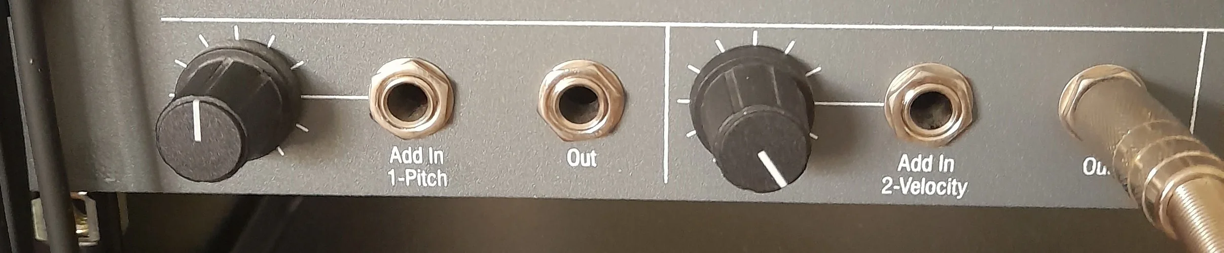

SND Hardware SAM Sequenzer gibt unkontrollierte Pitch
Sequenzen werden manchmal zufällig transponiert ?!
Der SAM gibt dabei CV (Pitch out) an einen analogen Syntheziser.
Warm werden muss er ja nicht. Kennt sich jemand damit aus oder ist das eher ein Defekt ?
Sind es wenn auch ungewollte, so doch saubere Transponierungen? Oder rutscht die CV dann irgendwo hin?

Das sind merkwürdigerweise saubere Transponierungen. Als würde man am Poti drehen. Die Schwankungen sind aber unregelmässig. Ich meine, das kommt vom SAM selbst. Wenn ich nur mit einem Gate in den Synth gehe, bleibt die Tonhöhe stabil.
Ich kenn den SM16 jetzt nicht im Detail, aber dann ist das ziemlich sicher ein verschmutztes Poti oder ein Drehschalter (ich weiß nicht, wie man am SAM16 die Transponierung einstellt), das vom A/D-Wandler gelesen wird.

Die analogen Ausgängen sind auch nur das Ergebnis der D/A-Wandlung der intern digitalen Daten. Das ist ein digitaler Stepsequencer mit A/D-Wandler am Eingang, der die Potis abfrägt, und D/A-Wandler am Ausgang, der die CVs erzeugt.
Ich kenn das Teil ziemlich gut. Mit deiner Fehlerbeschreibung komm ich aber nicht sehr weit. Im Grundsatz kannst du mit der Transpose Reihe (3. Reihe von oben mit Kippschaltern) die Tonhöhe verstellen, transpose up / down. Die sollten natürlich alle in Mittelstellung sein, damit keine Transponierung erfolgt.
Wenn du unten rechts den Kippschalter up/down transpose auf "up" stellst und dann das Poti drehst, dann ist die Transponierung in Halbtönen entsprechend der Position des Drehreglers eingestellt z.B. 12 für eine Oktave. Dabei müssen alle Kippschalter links davon in Mittelstellung sein, ausser die ersten beiden z.B. auf 16th Clock und Chromatic Scale.
Hast du ein Signal am Pitch Input anliegen? Manchmal machen die Buchsen Kontaktprobleme und sind nicht geschlossen, dann würde ich sie putzen und notfalls ein wenig zurechtbiegen, wenn sie nicht schliessen. Das ist die Ursache der meisten Probleme bei diesem Gerät, die ich bisher hatte.

Am Pitch Input habe ich nichts gesteckt. Ich meine auch nciht die Transpose Kippschalter.
In der untersten Reihe Pitch hole ich nur das CV für den Synth, kein Add In Pitch.
Ein Beispiel: Eine Sequenz von 4 Steps in C-fis-B-A.
Jetzt kann man den ganz linken Drehpoti entweder nach links, rechts oder in Mittelstellung positionieren. Egal wo er nun steht, die komplette Abfolge der Sequenz von 4 Steps (C-fis-B-A) wird manchmal transponiert. Entweder runter oder hoch.
Als würde man eine Sequenz über den Add In 1-Pitch mit einem CV Signal von einem externen Keyboard transponieren.

Wohin genau?
Auf z.B. ein exaktes Cis-g-H-B?
Oder auf irgendeinen unsauber gestimmten Wert?
Passiert das plötzlich und erratisch während einem Durchlauf, also zb C-fis-B-A-C-g-H-B-Cis-g-H-A-C-fis-B-A (fälschlich transponierte Wert fett)
Oder startet die Sequenz manchmal einfach transponiert und bleibt auf dem transponierten Wert?

Ja, unvorhersagbar und erratisch. Bei den Noten kann ich das nicht genau sagen, da ich hier nur nach Gehör gehen kann. Es klingt aber nicht unsauber.
Besonders stark ist es, wenn ich am Poti drehe. Zur Erklärung:
In der untersten, linken Reihe gibt es einen analogen CV Eingang mit Abschwächer (Poti). Ab Mittenrastung kann damit die gesamte Sequenz um max. 1 Oktave rauf oder runter transponiert werden.
Drehe ich nun am Poti nach links oder rechts, wird die Sequenz transponiert. Genau jetzt wird es besonders wirr, als würde er durcheinanderkommen, bleibt dann aber auf irgendeinem transponierten Wert "hängen". Er "rastet" nicht immer korrekt in den eingestellten Wert ein.
Nur so kann ich das als technischer Laie erklären.
Habe dazu ein Bild angehängt, in welcher Reihe das passiert.
