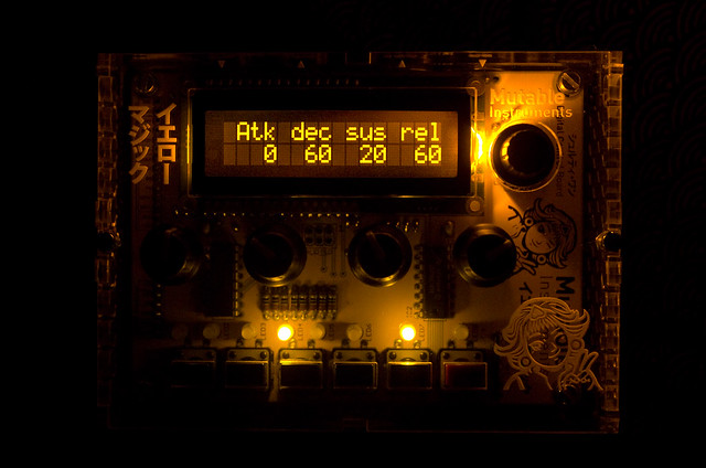

Dafür wollte ich mal ein Bild des Shruthi-1 Yellow Magic Edition mit MS20-LP-Filter und analogem Delay posten und den dazu gehörigen Soundcloud-Link:
src: http://soundcloud.com/mutable-instruments/shruthi-1-yellow-magic

Ich finde Olivier macht das richtig gut mit den Sondereditionen :supi: !
Beim Kunden wird das Interesse hochgehalten.
Auch optisch ein echter Leckerbissen!
Dann die Mangas auf den Platinen und ein Aufkleber und ein Bonbon als Goodies dabei, man ich finde das echt toll was der Mann macht und dann gehört die Kiste auch noch zum Besten was man so bisher gehört hat!
...und vor allen Dingen das Benutzerinterface!
Ich bin immer noch verwundert wie gut man mit wenig Potis und Schaltern klarkommt.
Ich wiederhole mich, Olivier macht das richtig gut und hat Talent!
