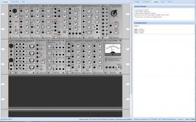

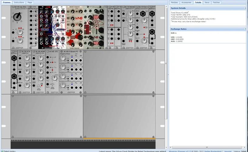

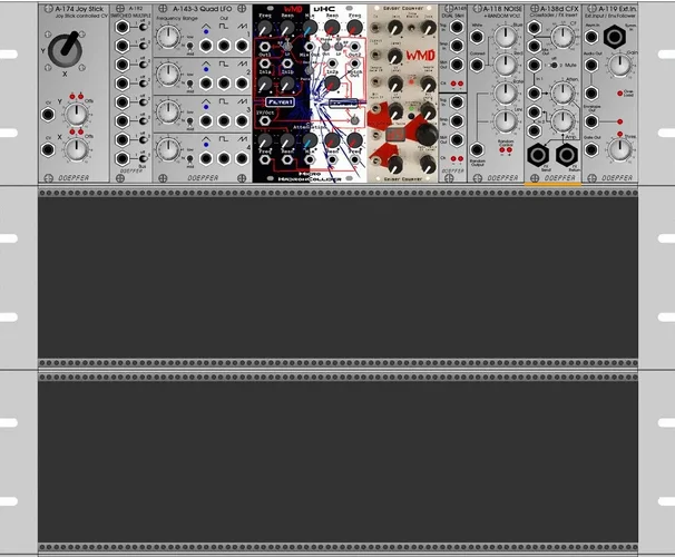

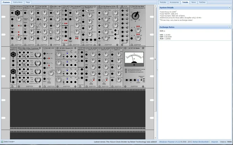

So, ich hab mich jetzt mal hingesetzt und mir 2 Systeme zusammengestellt.
Als Basis würde ich gerne die 9HE-Kofferversion von Döpfer um verwenden, und dann mit folgenden Modulen bestücken:
Ich glaube, in Verbindung mit dem SemTex XL, der Sherman Filterbank, dem Virus, Spectralis + diversen Drummachines und der finalen Nachbearbeitung am PC (sprich Effekte wie Reverb, Delay, EQing, Dynamik usw.) kann man dann schon ordentlich "Krach" machen, und ergänzt die Geräte um ein paar sinnvolle Module.
Ein paar Fragen dazu:
.) Das Switched Multiple würde ich unter anderem gerne mit dem Joystick verwenden. Ist mein Gedankengang richtig, das ich mit den Ausgängen dort reingehe, zusammenfasse, und dann zb. die Y-Spannung vervielfältige und dann 3x verfügbar für Modulationen hab? Oder brauch ich dazu ein anderes Modul?
.) Hat das A-138e 3-Way-Crossfader-Modul einen Sinn? Ich dachte, damit vielleicht meine anderen Synths ins Modular-System zusätzlich zu bekommen, und Stufenlos überblenden zu können? Oder sehe ich das im falschem Zusammenhang bzw. gibts dazu besseres, einfacheres, logischeres?
Oder diesen Aufbau, mit Modulen von WMD. Kommt fast aufs selbe Geld, braucht aber weniger Platz und ist denk ich mal gleich ein eigenständigerer, interessanterer Spielplatz ^^
Erspar mir hier das Crossfader-Modul, das Distortion, den Bit-Crusher, den Standard-VCO, den A-106 Filter und den Waveform-Processor, da ich denke, das die WMD-Teile das gleiche bzw. die interessanteren Ergebnisse erzielen werden, lieg ich mit dem Gedanken richtig? (Das Crossfader-Modul lass ich jetz mal weg, weils eh nicht Lieferbar ist und mir noch keine 100%-genaue Verwendbarkeit eingefallen ist ^^)
Natürlich würde ich mich auch sehr freuen, wenn jemand einen Gedankenfehler entdecken würde, oder zb. "Nimm lieber dieses statt jenes Modul, weil..." einwendet ;-)
Danke für jegliche Hilfe :nihao:

siebenachtel schrieb:
Changelings einwurf geht an der praxis vorbei.
Danke. :selfhammer: Bedenke mal, dass es neben Deiner Meinung auch noch andere gibt und die Praxis bei jedem anders aussieht.
Und wie schon geschrieben gibt es 5 HE Hersteller aus Deutschland oder EU-Land, d.h. kein Stress mit Zoll, wenn er aus Deutschland oder Österreich kommt.
Und wenn Du schon die Adapterstecker empfiehlst, dann werde bitte auch konkret und empfehle einen bestimmten Steckertyp und nicht so was nebulöses wie 'nicht die billigen Adapter' nehmen. :roll:
mach EURO, 5HE ist cool für DEN Moogclone sound, DEN vintage synthsound, brav per Keyboard gespielt, oder schön oldscoolig sequenziert.
Sorry, aber das ist ziemlicher Schwachsinn. Sequencer-Optionen gibt es auch in 5 HE ziemlich viele, alleine die Module von Moon Modular.
Und es gibt genug Module mit denen man abseits vom Moogsound operieren kann.
Der Fehler ist, dass Du hier in der Theorie schon ein komplettes System zusammen stellen willst. Ich würde eher Schritt-für-Schritt vorgehen und erstmal die Module holen, die Dir am dringensten fehlen und dann schauen, was Dir sonst fehlt. Das merkst Du erst mit der Praxis. Außerdem kannst Du Dich so erstmal mit den Modulen vertraut machen bevor Du Dir neue holst.
Ich persönlich würde mir keine LFOs mehr ohne Reset und CV-Steuerung holen (A-145, A-143-3). Auch ADSRs sind bei mir ziemlich abgeschrieben, aber Du musst selber wissen, ob Du die Sustain-Phase brauchst und vor allem wie oft. Ich würde Dir da eher zum kommenden Döpfer VCS Modul raten. Warum? Ist neben Hüllkurve auch LFO mit Reset und Slew Limiter (Portamento und Co) und und und.
Statt dem A-130 würde ich einen flexibleren VCA nehmen, z.B. den A-132-3.
Die A-181 würde ich raus nehmen, dann lieber Adapterkabel oder -Stecker.
Mit dem A-182 hast Du 2 Wege, nicht 3, die dritte Schalterposition nimmt das Signal raus.
Den Geiger Counter finde ich besser als den A-189-1, aber da hat jeder eine eigene Meinung. Hör Dir mal die Demos an.
Den Gamma Wave Source würde ich nicht als einzigen VCO nehmen. Das ist ein Gimmick-VCO mit viel Glitch bei den Wavesequencen, außerdem ist der quantisiert, Glide und Co gehen also nicht.
Als VCO würde ich den Z3000 MK II von Tip Top Audio oder den Unkle (Oscillator) von Malekko/Richter (früher Malekko/Wiard) empfehlen. Für letzteren brauchst Du aber unbedingt einen Polarizing Mixer, z.B. den Fonitronik Attenuverting Mixer. Mixer fehlen sowieso. Einen Attenuverting Mixer würde ich ohnehin in jedes System packen.
A-116 und A-136 fand ich von den Demos her nicht so interessant, da würde ich eher A-137-1 oder einen uFold nehmen (die habe ich beide in meinem System). Verzerrung kann auch der Geiger Counter.
Einen Joystick würde ich nur in ein System integrieren, dass horizontal platziert ist und dann auch eher den Choices Joystick von Flight of Harmony, der einige Zusatzfunktionen bietet und außerdem eine Front hat, die man in beide Richtungen lesen kann, so dass Du den Joystick auch zu Dir zeigend installieren kannst ohne dass es blöd aussieht.
Wenn Du den Envelope Follower nicht brauchst, würde ich statt dem A-119 wenn es günstig sein muss ein Circuit Abbey Gozinta empfehlen. Der hat auch gleich zwei Vorverstärker statt nur einem.
