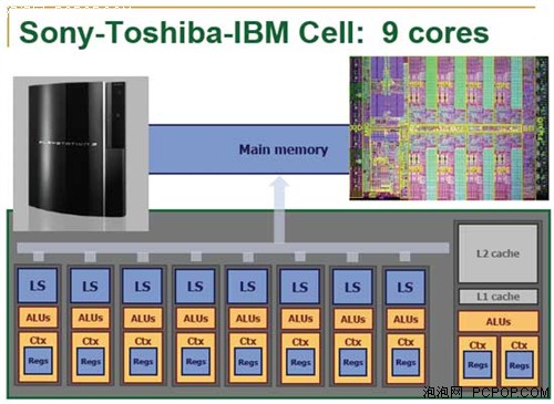

Warum nicht der Cell chip von Sony der in der PS3 werkelt?Um authentische Klangsynthesen zu berechnen brauchen wir viel Fließkommaleistung und nicht Integer und das bietet der Cell.Die theoretische Leistung liegt bei 256 Gflops bei einer internen Busgeschwindigkeit von bis zu 204,8Gbyte/s.
In dem Ps3 Spiel Lair wurden die Wasserphysik mit dem Cell in Echtzeit berechnet:
Da der Cell Chip in der PS3 nun schon millionenfach verkauft wurde dürfte
deren Herstellung nicht mehr so teuer sein wie am Anfang.Ich würde diese
Architektur erweitern und 32Mbyte Embedded Ram einbauen um zeitkritische Prozesse zu beschleunigen.Man hat das bei dem Xbox360 Grafikchip getan(10MB) damit die Grafikeffekten nicht so sehr den externen Bus belasten,dessen interner bus ist 4096 bit breit bei einer
Geschwindigkeit von 256 Gbyte/s.
http://www.heise.de/bilder/59742/0/1
http://pc.watch.impress.co.jp/docs/2005 ... gai02l.gif
Und so sollten zukünftige VA Synth's/Workstations ausgestatten sein.Multiprozessorenchips die parallele Anwendungen ermöglichen mit integrierten Speicher für schnelle Zugriffszeiten.
Voila!
