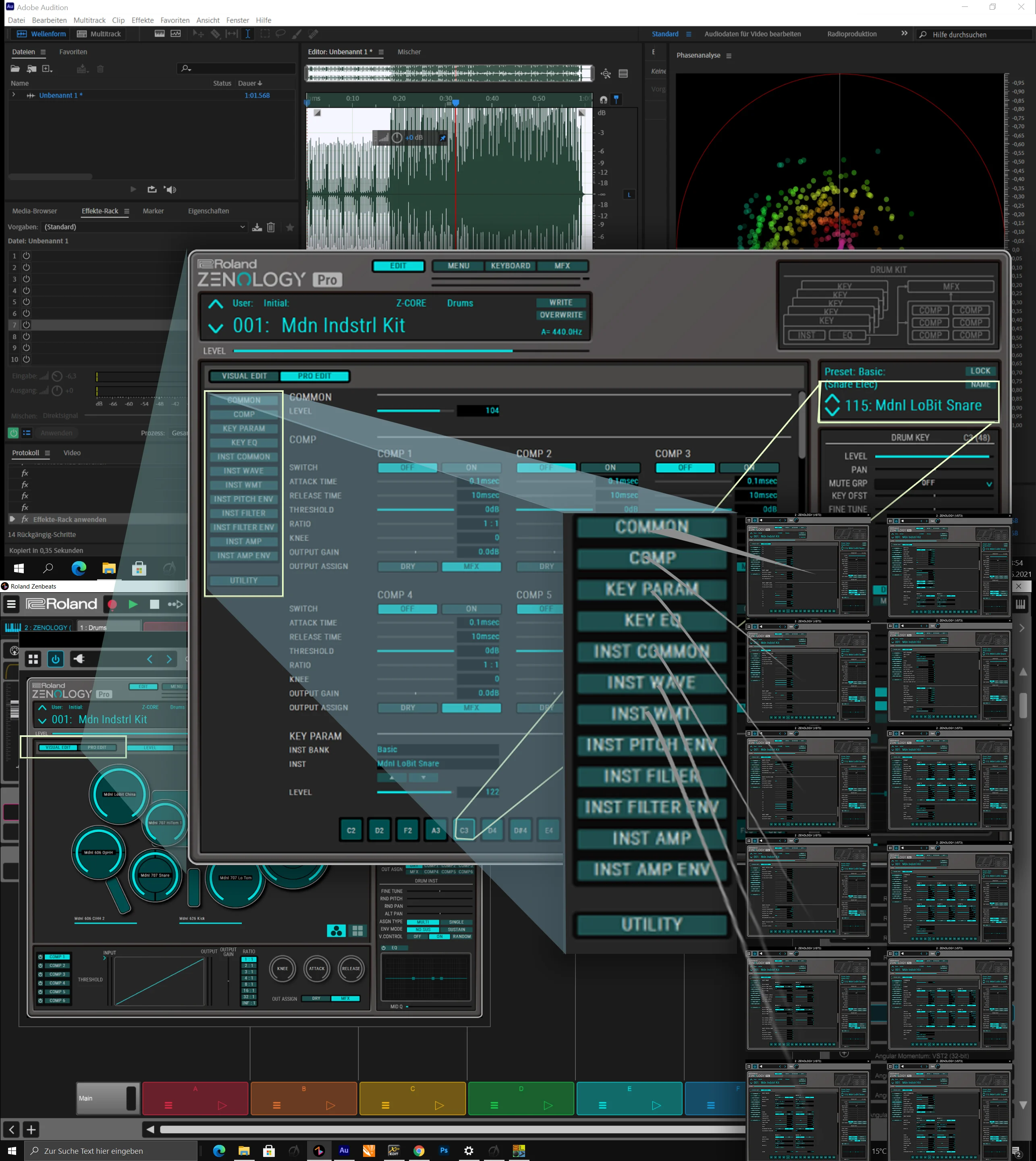

jo habs grad gemacht, geht
und danke für den guten geschmack... der soudtrack zu blade is n scheiss dagegen... geiles pack!!! allein die drums... ratatatatat
vom verfahren her hab ich zenology af dem pc geöffnet, dann das preset geladen-write (kleiner schalter oben rechts) dann eine neue datenbank angelegt, dann das preset geschrieben (also write ... , oben am bildschirmrand ein schalter als querbalken) und dann noch exportieren für hardware... dann das ganze auf die karte im reltiven root ordner "sounds" eingefügt und auf dem mv-1 verselab über -edit-kit-(dann im menü) soundfile- und es hats auf allen pads verteilt einsatzbereit
zenology is ne waffe wenn man es als werkzeug verstanden hat... @Leichenschmaus
Anhang anzeigen testset blde.mp3
im zenology modul kannst du dir die einzelnen elemente auch anpassen wie du magst also
HAB DA MAL KURZ DAS GEHIRN AUSGEKLAPPT...
