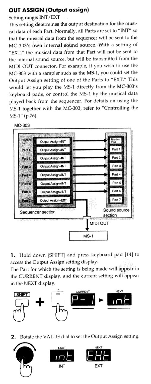

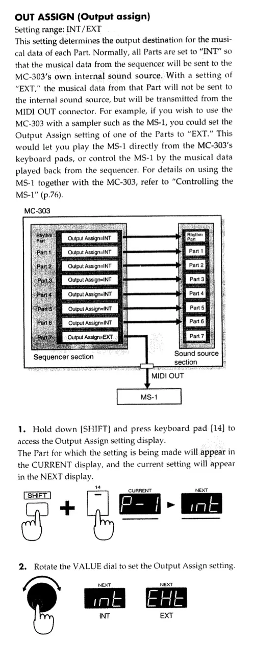

Das geht leider nicht, zumindest nicht auf dem gleichen Part. Das Handbuch suggeriert zwar, dass man MC-303-Sounds zusammen mit externen Klangerzeugern verwenden kann. Aber wie im Handbuch auf Seite 28 abgebildet, kann ein Part entweder die interne Klangerzeugung oder ein per MIDI angeschlossenes Gerät ansteuern, aber nicht beides zusammen.
Was du natürlich machen kannst, ist eine Kopie auf einem anderen Part anlegen, und diesen dann auf intern bzw. extern einstellen.

Ich meinte, im Manual steht, dass ein "Pattern" sowohl intern als auch extern ansteuern kann. Da steht nicht "Part".
Bleibt immernoch die frage was du mit "suggerierst" meinst nachdem du das hier gelesen hast.
Ich meinte damit, dass der Text schon suggerieren könnte, dass ein Part intern UND extern ansteuern könnte. Das geht aber nicht, aber ein Pattern kann es.

Bin grad etwas verwirrt... du meinst, wenn du in einem Pattern EINEN EINZIGEN Part auf extern stellst, dann hörst du aus dem ganzen Pattern gar keine internen Sounds mehr (also die von den anderen Parts angesteuert werden)? Oder wie?
