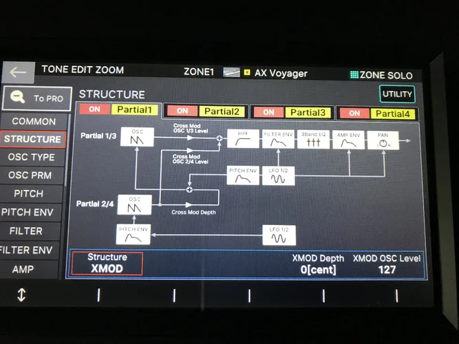

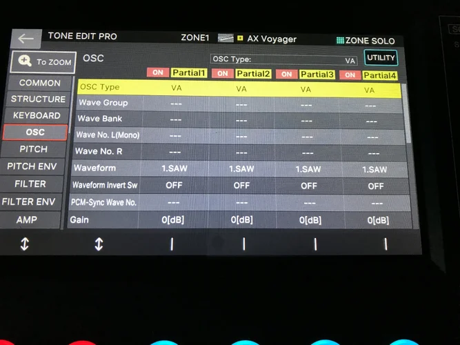

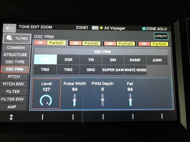

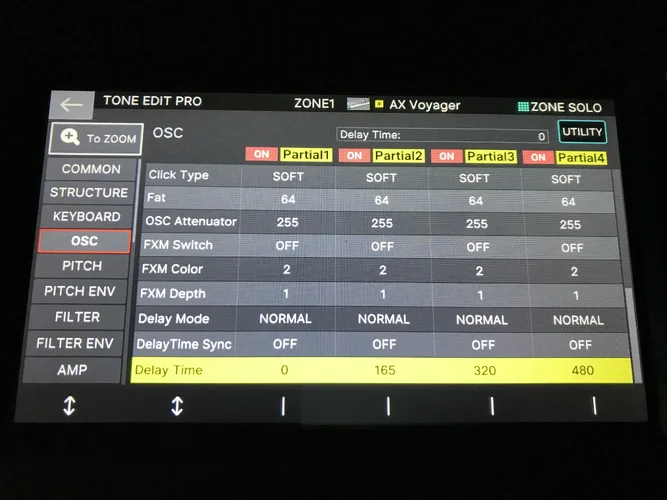

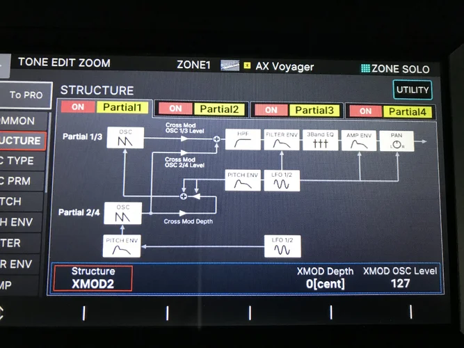

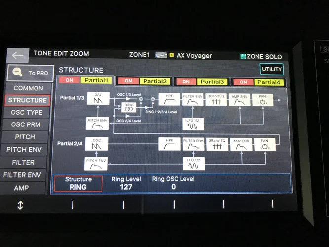

Ich hätte mal eine Frage... Hat der Fantom auch diese Vintage Emulationen bekannter Roland Analog Synths so wie der Jupiter X (M) oder ist das ein Alleinstellungsmerkmal der beiden Jupiters.
Ausserdem habe ich viel gegooglet, aber leider wenig gefunden über die VA Sektion... Wie funktioniert sie... Gibt es Sync, Ringmod, FM usw oder sind rein statische analog waveforms... Danke für die Hilfe...
Er hat nicht die Schablonen vom X/XM, aber er hat alles was die auch an OSC und Filtern haben, man muß schon selber Hand anlegen.
Zu deinen anderen Fragen hab ich mal Bilder gemacht, das ist die VA Engine:

Vielen lieben Dank für die schnelle Antwort...
Cool, wie die Verschaltungen grafisch dargestellt werden auf dem Display... Also Ring,Sync, XMod ist einleuchtend...
Aber wie funktioniert PWM... Haben alle analogen Waveforms eine Shape Möglichkiet, so wie z.b der Summit oder Peak oder Rev 2 odder gibts nur PWM bei der Square und fährt die zu Zero... Nochmal danke für die Antwort und auch die Bilder.

Das ist nur für die 4 OSC bei VA :)
Der Pro Modus legt alles frei...
Ach ja, PWM geht bei allen Wellenformen bei VA, außer Super Saw...
