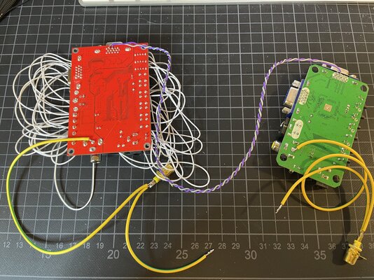

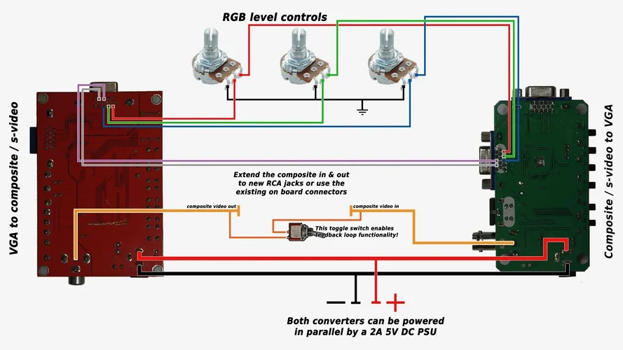

...so schaut es bisher aus...da fehlt noch 'einiges'...
...yeah! - und die falsche VGA-Buchse erwischt! - gut, dass ich die Bilder hier untereinander habe...

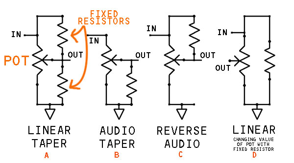

Nochmal on-topic zu Poti + Widerstand:
ja nach Verschaltung von beiden lässt sich auch die Kurvenform des Gesamt-Widerstands anpassen:
Quelle:
Lesestoff:
