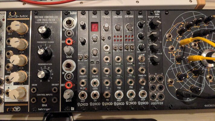

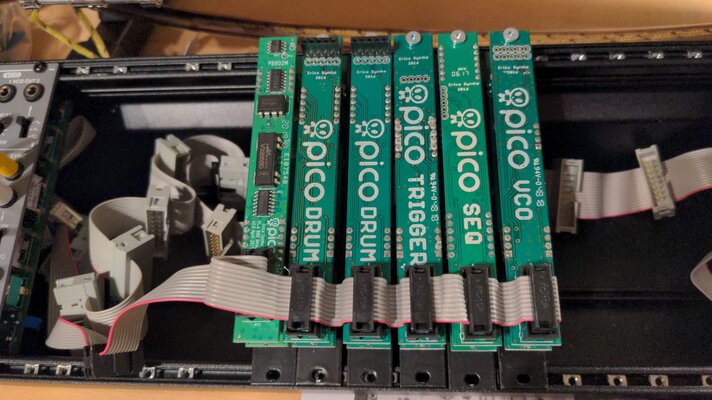

In einem Behringer Eurorack 104HP Case habe ich zurzeit die unten aufgeführten Module drin. Und diese liegen alle plan auf.
VCO, SEQ, Trigger, 2x DRUMS, BBD
Um diese mit Strom und Spannung zu versorgen habe ich mir aber ein Spezialkabel gebaut. Normales 10 Flachband mit einmal 16 P IDC für Versorgungsanschluss und dann in ca. 2 bis 4 cm Abstand in ausreichender Menge die 10P IDC Stecker für die Module. Zwischen den Modulen, welche alle neben einander liegen, wird das Flachbandkabel in einer Schleife jeweils nach oben zwischen die Module gelegt. Die IDC sind auch alle ohne extra Bügel montiert worden um möglichst flach zu bleiben.
Zwischen Modul und Rack darf dann natürlich beim Stecker auch kein Kable mehr lang geführt werden. Die Montage ist etwas mühsam aber es funktioniert.
Größer Kritikpunkt bei mir ist das Handling beim SEQ, Trigger und Drums. Es bedarf einiger Einarbeitung. Beim SEQ und Drums hätte ich mir auch eine HTML-Basierte Unterstützung zum Editieren der Sequenzen und Samples gewünscht. Auch wäre ein auslesen vorhandener Sequenzen nicht nur beim SEQ sondern auch beim Trigger sehr wünschenswert. Der SEQ ist in der Editierung mit einer 1 bis 2 Drehknopft Steuerung sehr verschachtelt, da für aber sehr vielseitig. Gleiches gilt für die Einstellungen zu den Drums.
Ansonsten finde ich ist die Serie durch aus gelungen.

Ich möchte noch mal meine Antwort unterstützen, ob die Pico-Module auch in das Behringer 104 passen
Das tun sie, nur habe ich bei dem Buslkabel etwas gezaubert.
Die Module nutzen aber auch die Tiefe voll aus. Als ich diese in einen selbst zusammengeschusterten Rahmen aus Modulschienen von Baugruppenträgern (Schroff oder Fischer) montieren wollte, so ecken diese an den Schienen ständig an und ich musste einen anderen Rahmen nehmen.
